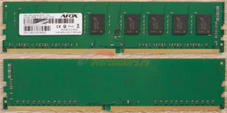

AFOX DDR4-2133 2 х 16 Гбайт (AFLD416VS1P)
Большинство пользователей привыкло определять количество рангов по внешнему виду модуля: микросхемы DRAM с одной стороны – модуль одноранговый, с обеих – двухранговый. Но на деле это не совсем правильно: односторонний модуль тоже может быть двухранговым. И наглядный пример перед нами.
Тоже 25 нм Micron A-die и двухранговое строение на восьмислойной печатной плате. В SPD записаны профили, соответствующие стандартам JEDEC: 1333, 1600, 1866 и 2133 МГц. Именно 2133 МГц вкупе с формулой таймингов 15-15-15-36 является номинальным режимом работы. Дата сборки – 37-я неделя 2017 года. Дамп SPD: ссылка.
Разгон? Ага, сейчас… Никакого: модули памяти даже на 2400 МГц заводятся с трудом.

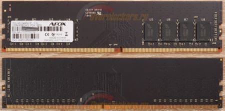

AFOX DDR4-2400 2 х 4 Гбайт (AFLD44EK1P)
А вот подвезли и текстолит черного цвета. Одна беда: кроме услаждения эстетических чувств отдельных пользователей это нам ничего не дало. Все верно, перед нами опять древние 30 нм микросхемы Micron A-die емкостью 4 Гбит. Но – уже одноранговое строение.
Модули выполнены на восьмислойной печатной плате ревизии B1. В SPD записаны профили, соответствующие стандартам JEDEC, наиболее быстрый из которых – 2400 МГц с таймингами 17-17-17-39 при напряжении 1.2 В. С заводского конвейера планки сошли совсем недавно – на 18-й неделе 2018 года. Дамп SPD: ссылка.
Относительно разгона говорить как-то неудобно: модули не смогли осилить и 2533 МГц, небольшое снижение таймингов до 16-16-16 при условии поднятия напряжения до 1.35 В – верхняя планка возможностей.

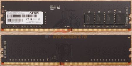

AFOX DDR4-2400 2 х 8 Гбайт (AFLD48EH1P)
Черный текстолит. Микросхемы DRAM – 25 нм Micron A-die 8 Гбит. Строение модуля – одноранговое. При прочих равных двухранговые модули памяти слегка быстрее одноранговых, а здесь производитель при более высокой частоте переходит на одноранговое строение, тем самым «отбирая» часть прибавки от увеличения частоты.
Модули выполнены на восьмислойной печатной плате. В SPD записаны профили, соответствующие стандартам JEDEC: 1333, 1600, 1866, 2133 и 2400 МГц. Последний с таймингами 17-17-17-39 и напряжением 1.2 В является номинальным режимом работы модулей. Неожиданно обнаружился программный мониторинг температур. Дата сборки – 17-я неделя 2017 года. Дамп SPD: ссылка.

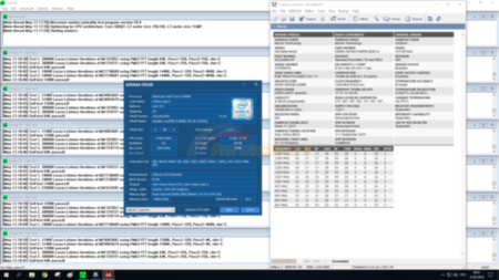

И разгон тут есть:
При напряжении 1.3 В модули согласились работать на частоте 2800 МГц с таймингами 18-18-18. Результат класса «Так себе».
Кстати говоря, микросхемы Micron C9BGN уже попадались на страницах нашего портала: год назад мною тестировались модули памяти DDR4-2133 Crucial CT8G4DFS8213, и полученные на них результаты были близки к нынешнему – 2800-2900 МГц при таймингах 17-17-17. Только один модуль с совсем неадекватными 19-19-19 и завышенным до 1.45 В напряжением смог добраться до 3200 МГц. Так что не с AFOX здесь спрос.
