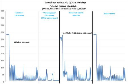

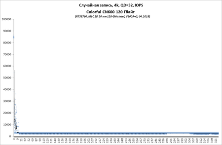

Имитируется работа накопителя в условиях нагрузки, близкой к серверной (непрерывная случайная запись блоками 4 Кбайт по всему объему с глубиной очереди запросов 32) при отсутствии TRIM. Именно так, к примеру, работают базы данных: создается один или энное число больших файлов, внутри которых выполняются операции чтения/записи, генерации команды TRIM при этом не происходит.
Тест проводится непрерывно в течение нескольких часов до исчерпания свободного места на накопителе, при этом снимаются показатели быстродействия: синие отметки – ежесекундно, черная линия – усредненное значение с интервалом в 30 секунд. Непрерывная мелкоблочная запись с большой глубиной очереди запросов, да еще при отсутствии TRIM – тип нагрузки, нехарактерный для домашних ПК, но он иллюстрирует то, насколько производительна и стабильна в показателях использованная в тестируемых накопителях аппаратная платформа в целом.
Новый контроллер Realtek оснащен буферной памятью DRAM, и это удивляет, но ровно до тех, пока мы не оценим работу накопителя под мелкоблочной нагрузкой: даже в таком варианте говорить о накопителе, как о SSD, просто невозможно. О какой-либо производительности можно говорить лишь в рамках SLC-режима, в котором накопитель единовременно принимает до 4 Гбайт данных, доходя аж до 90 000 IOPS. Затем следует грандиозный провал – накопитель начинает писаться со скоростью 8-12 Мбайт/с с редкими всплесками до 30-40 Мбайт/с.
Теперь мы посмотрим на то, как работают алгоритмы «сборки мусора» (Garbage Collection). На итоговом графике присутствуют скоростные показатели накопителя в четырех ситуациях: состояние «чистого» массива ячеек, после непрерывной нагрузки в течение двух часов в условиях отсутствия команды TRIM, после простоя 30 минут, которых должно хватить накопителю для отработки внутренних алгоритмов «сборки мусора», после выполнения команды TRIM на весь объем накопителя.
Как бы это ни было удивительно, прошивка накопителя «обучена» работе в условиях отсутствия команды TRIM: выделяется под запись резервная область и, таким образом, принимается до 4 Гбайт данных.

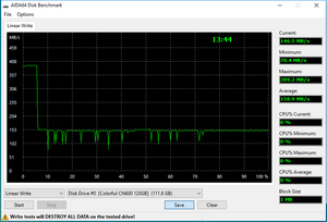

На крупноблочной записи поведение накопителей иногда может отличаться от мелкоблочной записи со случайным доступом, а оно тоже может служить критерием выбора. Наглядный пример нагрузки такого рода – копирование крупных файлов силами Проводника Windows. Для большей наглядности инициируем линейную запись на весь объем, доступный пользователю, посредством AIDA64.
Встроенный в Windows диалог копирования файлов (процесс копирования крупных файлов):

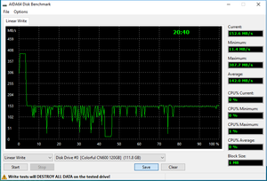

Как видно из графиков, накопитель не может похвастать стабильными и предсказуемыми показателями на записи: то он пишется за пределами SLC-режима со скоростью ~150 Мбайт/с (что вполне предсказуемый показатель для используемой памяти), то внезапно его начинает лихорадить и скорость падает до 10-20 Мбайт/с. И даже объем SLC-буфера может варьироваться: у данного образца колебания были примерно от 6 до 13% пользовательского пространства (от 6.8 до 14.7 Гбайт принимаемых данных) – неплохой показатель.
Для сравнения, у Silicon Motion SM2254G выделяется 1.5 Гбайт в модификациях на 128 и 256 Гбайт, у конфигураций на базе Marvell 88NV1120 объемом 120-128 Гбайт в SLC-режиме принимается 2.5%, на базе Phison S11 – примерно 1.5-2%, MK8115 может доходить до 5.5%, а у Silicon Motion SM2256S – до 3%. Если говорить о PCIe 120-128 Гбайт, то SM2260G в сочетании с MLC 3D 32L Micron – до 25%, а с TLC 3D 32L Micron – до 3.5%, SM2263XT в связке с TLC 3D 64L Micron – 14%, Marvell 88SS1093 в паре с TLC 3D 64L Toshiba – 1.5%, SM2262 в паре с TLC 3D 64L Micron – 0.7 %.

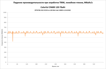

Тестирование ориентируется на реализацию SLC-кэширования (подавляющее большинство современных SSD оснащены этим алгоритмом) и производится следующим образом:
- Создается несколько файлов объемом 8 Гбайт каждый (4 на накопителях объемом 120-256 Гбайт, 8 – 480-512 Гбайт, 16 – 960-1024 Гбайт) и один тестовый файл объемом 32 Гбайт;
- Делается пауза в несколько минут для отработки накопителем встроенных алгоритмов «сборки мусора» и консолидации данных из SLC-кэша;
- Осуществляется запись на накопитель файла из расчета 16 Гбайт записи для накопителей объемом 120-256 Гбайт и далее по 8 Гбайт на каждые 128 Гбайт объема накопителя;
- Пауза в несколько минут для отработки алгоритмов «сборки мусора» и консолидации данных из SLC-кэша;
- Удаляется файл, записанный в пункте 3;
- Делается пауза в несколько минут для отработки накопителем встроенных алгоритмов «сборки мусора»;
- Запускается линейное чтение из созданного в пункте тестового файла, возникающие задержки выражаются в падении скорости чтения, что фиксируется с интервалом 0.5 секунд в специальном лог-файле, и производится удаление файлов объемом 8 Гбайт, созданных в пункте 1.
Зачем такие сложности? Пустой накопитель и накопитель с данными – не одно и то же. Если по таблице ретранслятора запрашиваемые ячейки пусты, то микропрограмма, как правило, не тратит время на считывание ячеек памяти, а просто отдает нули на такие запросы. Поток нулей с точки зрения системы – тоже данные, но за счет указанного приема быстродействие здесь выше (именно так получались высокие скорости у накопителей на контроллерах SandForce), а к практической эксплуатации такие результаты отношения не имеют.
Почему сначала временные файлы и только затем – тестовый? А затем еще запись и удаление? Чтобы точно «вытеснить» тестовый файл из SLC-буфера – часто данные, записанные в SLC-режиме, читаются быстрее, нежели хранящиеся уже в «уплотненном» состоянии. Иногда, судя по поведению некоторых накопителей, в микропрограммах специально закладывается отложенная очистка SLC-кэша – как своеобразная «заточка» под популярные бенчмарки, которые записывают данные, тут же их считывают и на основании этого выдают результаты. Сами по себе размеры удаляемых файлов сделаны такими большими для улучшения точности замеров (продолжительность выполнения операции отработки TRIM интерполируется по объему удаляемого и может быть просчитана).
Удаление 32 Гбайт данных не приводит к какому-либо заметному отказу в обслуживании со стороны накопителя.
