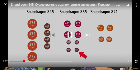

При широкоформатном экране смартфону приходится масштабировать некоторые приложения, которые не рассчитаны на такое соотношение сторон. Например, при проигрывании видео в YouTube остаются небольшие полосы по бокам, однако само приложение уже давно оптимизированно. Не возникло никаких проблем ни с играми, ни с повседневными приложениями вроде Telegram.

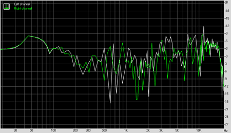

Проверим это при помощи теста RightMark Audio Analyzer и аудиокарты ASUS Xonar DX.
Уровень сигнала при калибровке составил -10 дБ, что косвенно намекает нам на то, что высококачественного усилителя в смартфоне не предусмотрено.
Забавно еще и то, что по умолчанию применена технология Realsound, которая применяется глобально, независимо от плеера. Выключить ее можно из меню настроек вызовов, что я настоятельно рекомендую сделать сразу же после покупки.

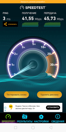

Oppo способен работать в сетях Wi-Fi по протоколам b/g/n. Поддерживаются как 2,4 ГГц, так и 5 ГГц диапазоны частот.
Скорость работы в сетях WiFi отличная.

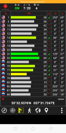

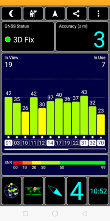

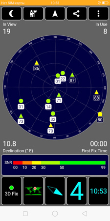

Позиционирование не самое точное, смартфон смог «зацепиться» за 6-9 спутников из 20 обнаруженных без помощи интернета. Результат типичный для среднего сегмента платформы MediaTek.

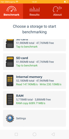

Oppo может комплектоваться как 32 Гбайтами, так и 64 Гбайтами набортного хранилища. В нашем случае имеем 64 Гбайт вариант.
Пользователю доступно около 47 Гбайт.
Скорость внутреннего накопителя составляет 148/230 Мбайт/с на операциях линейного чтения/записи. Оперативная память показала скорость в районе 6 Гбайт/с на операциях копирования.

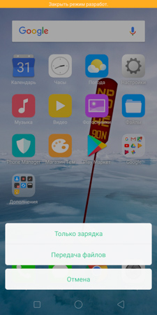

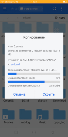

Поддерживается подключение к ПК посредством следующих протоколов: MTP. Скорость передачи данных на смартфон – 10-12 Мбайт/с, скорость передачи данных с аппарата – ~20 Мбайт/с.
