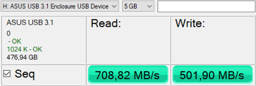

К слову, о скорости работы USB 3.1, ее следовало бы проверить…
Вполне типичная скорость обмена данными, на уровне современных материнских плат с различными чипсетами.

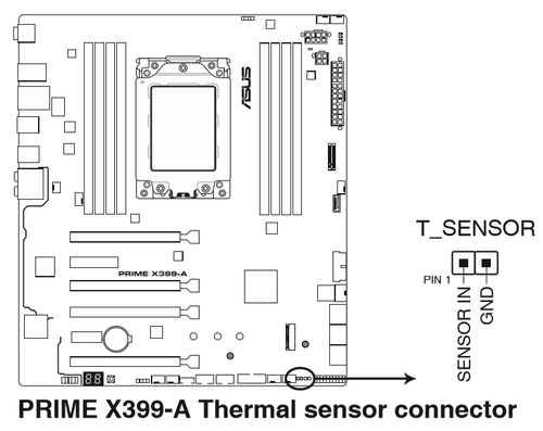

Для подключения внешнего температурного датчика предусмотрено одно посадочное место, расположенное снизу. Опять же, в комплекте поставки самого датчика нет, однако он стандартный и докупается отдельно.

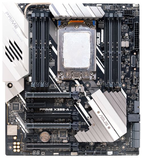

В отличие от других производителей, в ASUS сразу обратили внимание на тепловыделение процессора, поэтому заранее подготовили себе пути отступления. Для этого освободили побольше места под декоративным кожухом, чтобы поставить туда…

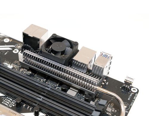

… вентилятор. Для него предусмотрены собственные настройки регулирования, и их легко изменять как в BIOS, так и через фирменное ПО.
Увы, хоть место и старались выделить по максимуму, ничего кроме вертушки со сторонами 40 х 40 мм туда не влезло. Соответственно уже можно предположить, на каких оборотах ей приходится работать, отводя от 180 до 300 Вт тепла. Просто сравните современные кулеры, рассчитанные на 100-ваттные процессоры Intel Core i7, и этот компактный радиатор, состоящий из двух частей и одного вентилятора 40 мм!

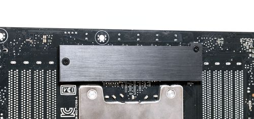

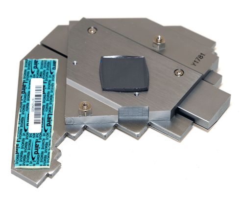

Чтобы хоть как-то помочь радиатору, с тыльной стороны конденсаторы охлаждаются небольшой алюминиевой пластиной.

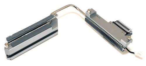

Основной радиатор представляет собой конструкцию из двух частей. Благо при его создании не поскупились и заняли все доступное пространство. Но все же ASUS не решилась наращивать высоту, дабы оставить совместимость с любыми кулерами.
Чипсетный радиатор – классика компании. Он охлаждает чипсет и вставленный в него твердотельный накопитель. Странное, на мой взгляд, решение, учитывая склонность современных быстрых SSD нагреваться до 70-90°C под нагрузкой.
