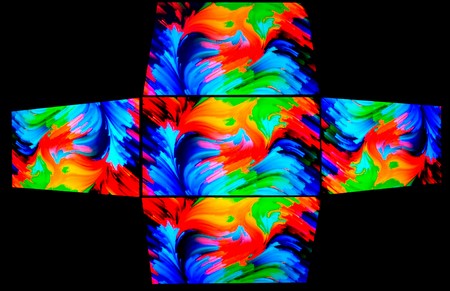

Углы обзора неплохие, изображение не теряет в цветопередаче и контрастности даже под большими углами наклона.

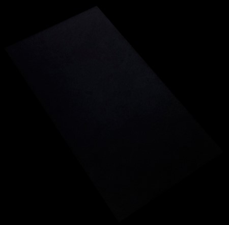

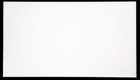

Белый цвет выглядит немного серым, причем под углами заметен небольшой розовый оттенок. Есть и некоторый уклон черного цвета к серому.

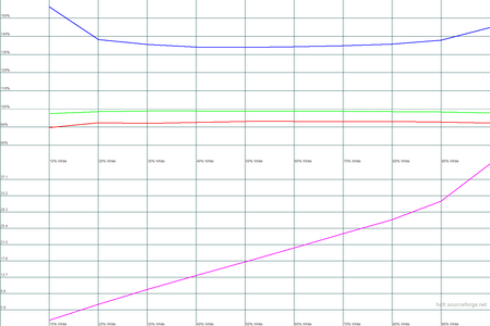

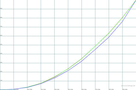

С помощью колориметра мы провели тестирование качества заводской калибровки дисплея, а также замеры яркости подсветки в различных режимах подсветки.
При низком минимальном пороге подсветки обращает на себя внимание не самая высокая контрастность. Причиной этого является скромный уровень максимальной подсветки.
Красный и зеленый графики совпадают друг с другом, но несколько отклоняются от референсного значения. График синего цвета практически полностью совпадает с «референсом».
Все графики показывают стабильные результаты, хотя зеленый и красный оказались ближе к «референсу», чем синий. Результат неплох.

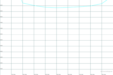

Со цветовой температурой все не так хорошо. Заметна серьезная зависимость температуры от цветовой гаммы, отображаемой на дисплее. Да и в ближайшей к «референсу» точке оттенки все равно остаются «холодными». Это видно на практике, но не вызывает какого-либо дискомфорта.

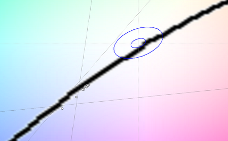

Точки серого клина сгруппировались на некотором удалении от границ дельты. Паразитные оттенки если и будут присутствовать, не станут причиной дискомфорта для пользователя.

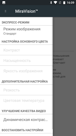

В параметрах дисплея можно найти стандартные средства MiraVision для корректировки цветопередачи экрана.
