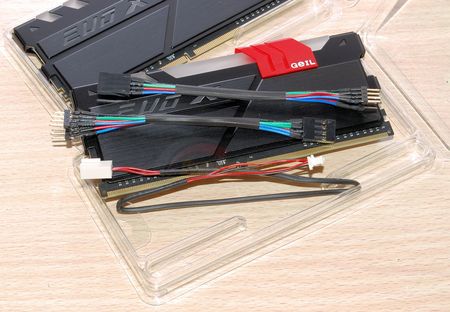

Ну и за любое достоинство надо платить. Здесь – не только увеличенной высотой, но и необходимостью разобраться с тем, как эта подсветка работает вкупе с наличием на материнской плате соответствующих разъемов для нее. Наиболее важным является то, что подсветка работает только при использовании дополнительного подключения, иначе говоря, наличие свободных соответствующих разъемов на материнской плате является обязательным атрибутом. Как мы видели, в комплекте с модулями идут три кабеля.

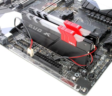

Длинный (около 30 см) кабель с трехконтактным разъемом и двумя контактами (черный и красный) подключается к разъему для вентилятора, а в целом его можно использовать и для подключения к абсолютно любому источнику питания с напряжением в пределах +9…+12 В.
В таком случае можно изменять цвет свечения подсветки, что осуществляется посредством сдвига красного элемента с логотипом Geil на гребешке радиатора модуля (помним, что есть Evo X и с переключателем черного цвета). Все верно: это не декоративный, а функциональный элемент конструкции, имеющий 4 положения.

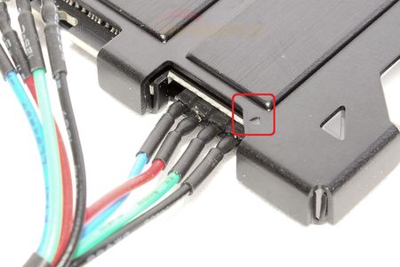

Главное – не путать полярность: черный провод кабеля всегда подключается к верхнему контакту на модуле и к контакту +9 В или +12 В на материнской плате: если у первого типа разъемы выполнены так, что подключить их неправильно нельзя физически, то во втором случае никаких препятствий для ошибки нет. При кратковременном подключении это не травмирует модули (проверено), но некорректно и эксплуатация в таком режиме недопустима.
Впрочем, при особой внимательности можно заметить, что соответствующие отметки можно найти везде: контакт «+12 В» кодируется символом треугольника как на радиаторе модуля:
