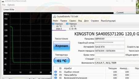

Накопители настолько медленные на записи, что добиться не то, что перегрева, а даже сколь-либо серьезного повышения температуры можно лишь целенаправленно поместив их в стесненное пространство рядом с серьезным источником тепла.
На открытом стенде даже старшая модификация на 480 Гбайт едва переваливает за отметку в сорок градусов Цельсия.

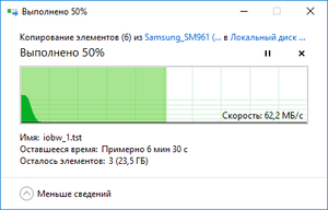

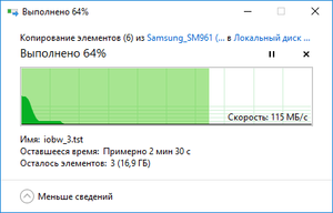

Обычное копирование крупных файлов совпадает с увиденной выше в AIDA64 картиной:
На этих графиках обычно первая «ступенька» – кэширование Windows (данные пишутся одновременно и в оперативную память, и на накопитель), вторая – SLC-кэш накопителя, третья – прямая запись в NAND. Но размер буфера в младшем A400 настолько невелик, что к моменту, когда заканчивается дисковый кэш Windows, объем SLC-буфера также исчерпывается, и ступенек остается лишь две.

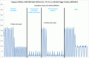

Непрерывная мелкоблочная запись с большой глубиной очереди запросов, да еще при отсутствии TRIM – тип нагрузки, нехарактерный для домашних ПК, но он иллюстрирует то, насколько производительна и стабильна в показателях использованная в тестируемых накопителях аппаратная платформа в целом. Здесь мы видим характерный для DRAM-less контроллера разброс показателей моментальной производительности. Особенно это заметно в старшей версии: скорость «прыгает» от 0 до 25 000 IOPS.
Переход в «устоявшееся» состояние (которое в обычном домашнем ПК практически никогда не достигается) происходит после записи объема данных, соответствующего пользовательскому объему – вполне типичные цифры.
Обращает на себя внимание то, что объем принимаемых в режиме мелкоблочной записи данных отличается от линейной нагрузки, но это типичное явление.
Накопители в условиях отсутствия команды TRIM могут принять 0.7 и 2.6 Гбайт данных. Похоже, но это происходит только за счет расчистки объема, выделяемого под SLC-режим. Тут нет разницы между старой и новой версиями Kingston SSDNow A400. Как следствие, накопители плохо приспособлены к отсутствию команды TRIM.
