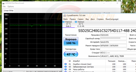

Накопитель переписывается целиком (а это почти 224 Гбайт единовременной записи) без каких-либо признаков срабатывания температурной защиты. Программный мониторинг отображает не больше 48°C.

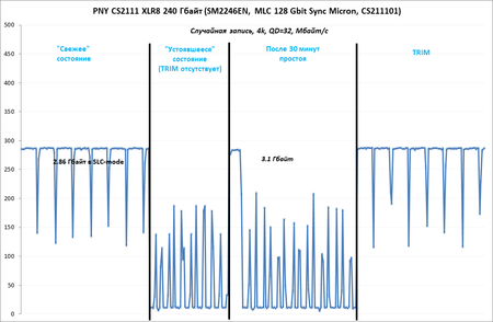

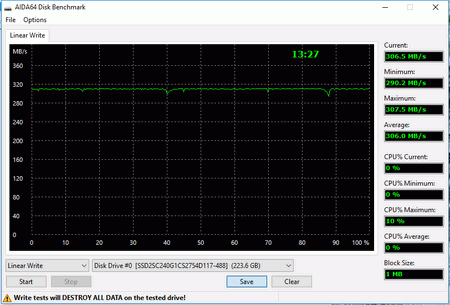

Затем производится полная очистка накопителя и запускается тест AIDA64 Disk Benchmark в режиме «Write» (размер блока установлен равным 1 Мбайт) – данный тест производит линейную запись всего объема носителя, попутно выводя информацию о процессе записи в виде удобного графика. Этот тест позволяет нам увидеть, насколько в целом накопитель стабилен, не возникает ли перегрев и какие, возможно, алгоритмы «ускоренной записи» реализованы в микропрограмме.
И в заключение, после подачи команды TRIM на весь объем накопителя, производится тестирование с помощью Iometer:
- Имитируется работа накопителя в условиях нагрузки, близкой к серверной (непрерывная случайная запись блоками 4 Кбайт по всему объему с глубиной очереди запросов 32) при отсутствии TRIM. Именно так, к примеру, работают базы данных: создается один или энное число больших файлов, внутри которых выполняются операции чтения/записи, генерации команды TRIM при этом не происходит. Тест проводится непрерывно в течение двух часов, при этом ежесекундно снимаются показатели быстродействия. Итоги данного теста позволяют нам увидеть возможности подопытного как в «чистом», так и в «использованном» состояниях (достижение состояния «устоявшейся производительности»).
- По завершении этого теста проделаем еще один, целью которого будет выяснение того, насколько хорошо работают алгоритмы «сборки мусора» (Garbage Collection). На итоговом графике присутствуют скоростные показатели накопителя в четырех ситуациях: состояние «чистого» массива ячеек, после непрерывной нагрузки в течение двух часов в условиях отсутствия команды TRIM, после простоя 30 минут, которых должно хватить накопителю для отработки внутренних алгоритмов «сборки мусора», после выполнения команды TRIM на весь объем накопителя. Тест также специфический, и его результаты важны для тех, кто нацелен на эксплуатацию в условиях работы без TRIM.

Как мы уже выяснили, перед нами аппаратная платформа на контроллере Silicon Motion SM2246EN в сочетании с MLC NAND. Здесь нет никаких режимов «ускоренной» записи (SLC-режима) – накопитель переписывается целиком на стабильной скорости около 300 Мбайт/с.

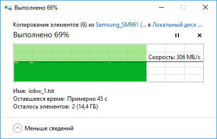

Такая же скорость наблюдается и на практике при копировании крупных файлов (типичная линейная операция):
Среди засилья TLC-решений такое поведение видеть отрадно, но огорчает то, что сама PNY обещает для CS2111 XLR8 объемом 240 Гбайт скорость записи 470 Мбайт/с – налицо несоответствие реальности.
Непрерывная мелкоблочная запись с большой глубиной очереди запросов, да еще при отсутствии TRIM – тип нагрузки, нехарактерный для домашних ПК, но он иллюстрирует то, насколько производительна и стабильна в показателях использованная в тестируемых накопителях аппаратная платформа в целом. Здесь также есть отклонение: вместо 95 тысяч IOPS быстродействие с трудом достигает примерно 74 тысяч IOPS в пике.
Что хорошо, показатели моментальной производительности достаточно постоянны, разброс результатов невелик и накопитель не «уходит в себя», переставая откликаться на команды.
Пока в распоряжении прошивки есть чистые страницы памяти, уровень быстродействия держится на планке в среднем ~70 тысяч IOPS. Переход в «устоявшееся» состояние (которое в обычном домашнем ПК практически никогда не достигается) происходит после записи около 240 Гбайт данных, окончательно накопитель стабилизируется на уровне ~10 тысяч IOPS – вполне адекватные цифры для данной аппаратной платформы.
Не лишен PNY CS2111 XLR8 и алгоритмов автономной «сборки мусора» (GC), позволяющих накопителю принимать некоторый объем данных на полной скорости, даже если команда TRIM не доходит до него. Правда, фактическая цифра невелика – примерно 3.1 Гбайт.
