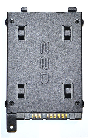

При установке SSD в салазки есть возможность прикрутить его и снизу и с боков. Вот только если прикрутить его снизу, салазки на поддон уже не установятся, надо прикручивать с боков.
Можно прикрутить снизу через поддон, не снимая салазки, но тогда теряется весь смысл салазок.
Салазки с установленным SSD устанавливаются на поддон и фиксируются болтом с накатанной головкой.

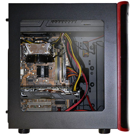

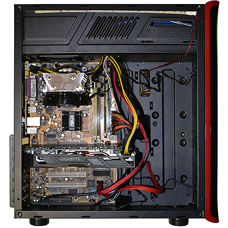

Теперь, когда все компоненты на своих местах, осталось разобраться с проводами. Тут-то нас и поджидает главное разочарование. Во-первых, кабели передней панели слишком коротки, чтобы можно было пропустить их за поддоном. Такая же проблема подстерегает нас и с кабелями блока питания: восьмиштырьковый разъем 12В для видеокарты также слишком короток, чтобы его можно было провести за подъемом, а для 4/8 штырькового разъема дополнительного питания материнской платы не предусмотрено отверстия в шасси.
Та же проблема с подключением жесткого диска 3.5". Так как корзина для жесткого диска находится в самом верху корпуса, а разъемы SATA на материнской плате, как правило, располагаются в самом низу, длины стандартных SATA кабелей недостаточно чтобы проложить их за поддоном
Таким образом, за поддон удалось вывести только кабель ATX от материнской платы и один SATA кабель к SSD. Что является полным провалом системы организации кабелей. Как следствие, мы видим кучу неаккуратных кабелей с лицевой стороны.
Ну что ж, в процессе сборки возникло множество проблем, в основном с организацией кабелей. Так же давала знать теснота корпуса. Например, достаточно проблематично было прикрутить материнскую в верхней части, там, где совсем мало места до отсека блока питания.
С закрытой крышкой:
Но худо-бедно систему мы собрали, давайте же ее включим и протестируем.
