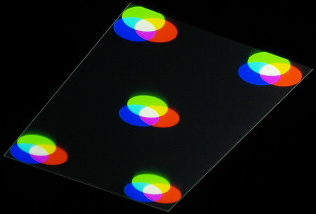

Взглянем для начала на пять классических ракурсов:
Тут, возможно, внимательный читатель захочет задать вопрос: а чего это у вас на фото зеленый цвет – не очень зеленый, а красный – не совсем красный, а почти оранжевый? Вы что, нормальную фотку сделать не можете?! Вопрос справедливый, а ответ на него будет дан чуть позже, когда будем проверять цветовой охват экрана.

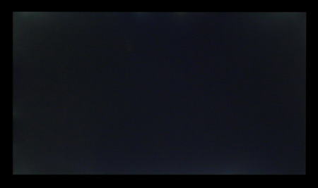

Тест на равномерность черного поля пройден тоже неплохо:
На черном экране имеются области с повышением засветки вблизи краев экрана. Повышение яркости в этих областях небольшое, и на реальных изображениях его не видно.

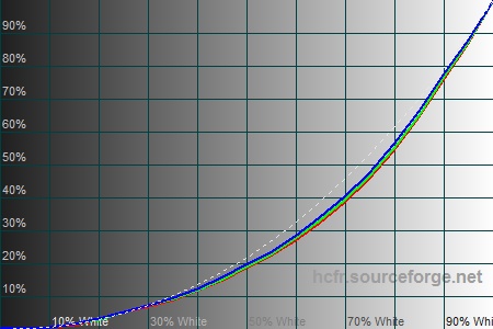

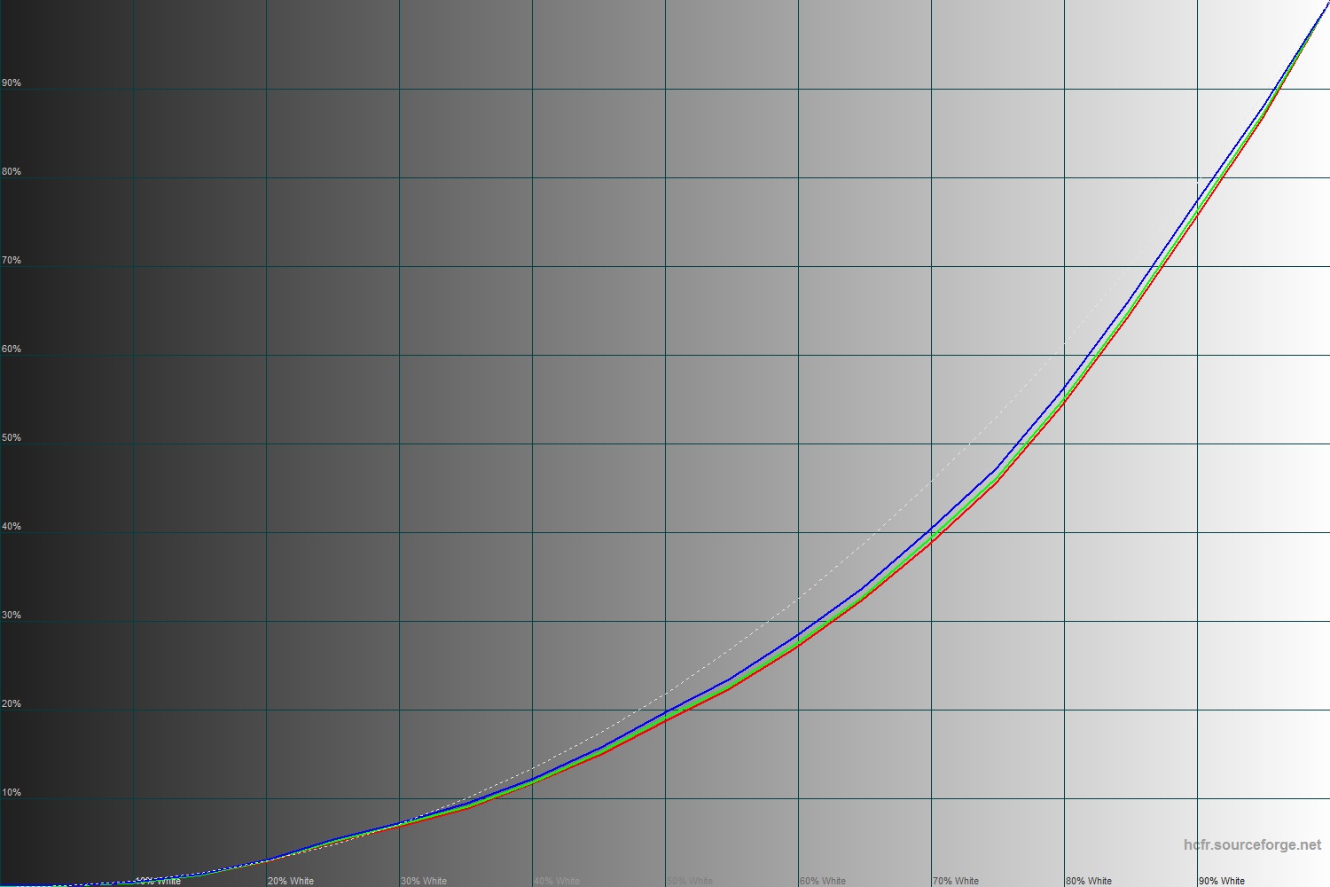

Посмотрим на гамма-кривые:
В «средней» области кривые проходят ниже норматива. Здесь возможно небольшое ухудшение различимости градаций яркости.

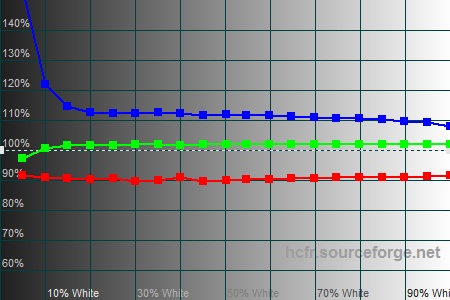

Идем дальше. График по цветовым каналам:
Графики в значимой области почти уложились в 10-процентное отклонение, что очень даже неплохо.

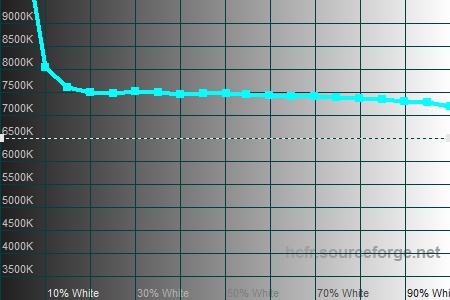

График цветовой температуры:
Цветовая температура составляет 7500К – чуть выше нормы (6500К). Такое отклонение может придать изображению легкий прохладный оттенок, но заметить такое отклонение «невооруженным глазом» будет трудно.

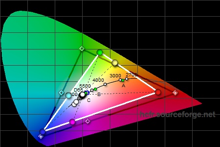

Следующая картина – цветовой охват:
Вот цветовой охват не удался. Помните, в начале главы я писал, что зеленый цвет – не очень зеленый, а красный – не совсем красный? Вот это оно и есть. И только синий более-менее близок к норме. Сочности цветов нашему герою будет не хватать.

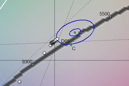

Картина замера по точкам серого клина:
Эта картина получилась вполне приличной - точки серого клина легли вблизи границ большого синего овала, обозначающего границу DeltaE<10. Паразитные цвета на сером фоне вряд ли кто сможет заметить.

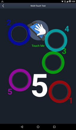

Теперь проверяем, на что способен тачскрин. Тачскрин распознает одновременно до 5 касаний:
Реакция на касания имеет некоторую едва заметную задержку. Но, по всей видимости, она связана не с тачскрином, а с невысокой производительностью планшета, которая и привносит эту небольшую задержку. Что же касается отзывчивости тачскрина, то она на нормальном уровне, желательны не легкие, а достаточно уверенные касания, но никакого насилия при этом не требуется.
