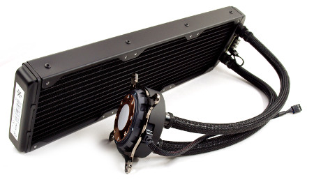

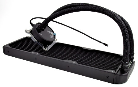

Fractal Design Celsius S36 состоит из традиционных для систем водяного охлаждения элементов. Его конструкция включает медный водоблок, объединенный с помпой в одном корпусе, изготовленном из звукопоглощающего материала. Он соединен с радиатором посредством резиновых шлангов в нейлоновой оплетке.
Общий анализ показывает, что компания Fractal Design пересмотрела свое отношение к компонентам Asetek.
Такой вывод сделан на основе двух фактов: во-первых, конструкция модели Celsius и крепление до боли напоминают эталонные решения Asetek и ее производных; во-вторых, разработчики не заявляют об использовании комплектующих AlphaCool, что смотрелось бы отличной акцией для обоих брендов.

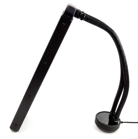

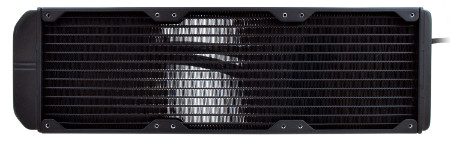

Радиатор Fractal Design Celsius S36 выполнен из алюминия и окрашен в черный цвет без видимых пробелов и пропущенных мест. Его габариты – 403 х 123 х 30 мм.

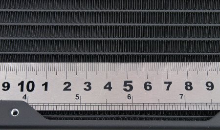

В основе рабочего тела лежит пятнадцать плоских каналов, между которыми впаяно 14 рядов гофрированной ленты. Толщина рассеивающей части составляет скромные 17 мм. Плотность расположения ребер типична для тонких радиаторов – 20-21 FPI.

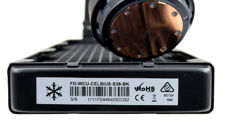

На торце охладителя размещена наклейка с логотипами сертификаций и буквенно-цифровым кодом изделия. Сомнение вызывает приставка «WCU», где «CU» можно расшифровать как «медный», но разработчики заявляют об алюминиевой основе, и я склонен им верить.

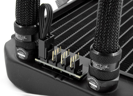

Пломбы несут предупреждение о потере гарантии в случае их повреждения и расширения контура, хотя в документации сказано несколько иначе: «Пять лет гарантии (при расширении контура гарантия покрывает только компоненты Celsius S24/S36, а не всю систему)».

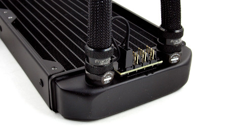

Внимательные читатели уже могли заметить, что в комплектации отсутствует разветвитель для вентиляторов. Инженеры пересмотрели подход и установили его на радиаторе между фитингами. Управляющий сигнал идет от помпы через резиновый шланг и спрятан за оплеткой.

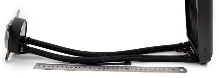

Помпа-водоблок соединена с охладителем резиновыми шлангами длиной 400 мм (замеры в лаборатории продемонстрировали 360 мм без учета фитингов).
