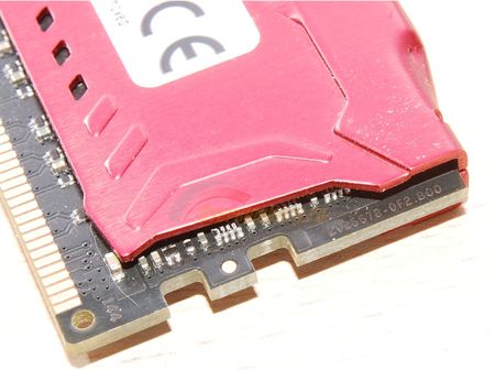

Количество слоев металлизации можно посчитать только визуально, на печатной плате нет никакой явной маркировки. Судя по всему, их шесть.
Из сторонних признаков можно отметить разве что служебную маркировку Kingston на поверхности текстолита печатной платы: 2025678-0F2.B00.

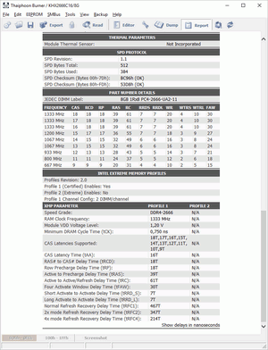

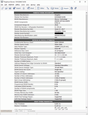

Для определения аппаратной составляющей мы воспользуемся широко известным приложением Thaiphoon Burner.
А вот это сюрприз! Модули новые, произведены в феврале этого года (четыре месяца назад), но в них использованы микросхемы на базе кремниевых кристаллов DRAM первого поколения (A-Die) Micron, изготовленных по 25 нм техпроцессу – Micron D9SRR, она же Micron MT40A1G8PM-075E:A. По последним символам маркировки «075E» видно, что изначально микросхемы рассчитаны на частоту 2666 МГц с таймингами 18-18-18 при напряжении 1.2 В. Kingston пошла на дополнительное ухищрение: тайминг CAS Latency снижен на два шага вниз – до 16. А ведь раньше в HyperX Fury применялись микросхемы SK Hynix.
Micron DDR4 вообще в своей основной массе отличается довольно скромным частотным потенциалом, в чем мы могли убедиться, когда недавно тестировали оригинальные модули Crucial. При том, что оные были основаны на микросхемах более нового поколения B-Die, и то из шести модулей только один вышел за рамки 2800-2900 МГц.
Самой Micron настолько тяжко дается покорение высоких частот, что в итоге даже для производства собственных модулей памяти имиджевых серий она не может отобрать достаточное количество высокочастотных кристаллов и закупает оные у своего конкурента Samsung (например, Crucial Elite DDR4-3466 (BLE2K8G4D34AEEAK) используют микросхемы Samsung B-Die). Можно заранее готовиться к тому, что от тестируемых модулей мы получим не самые лучшие результаты: мало того, что Micron «выжала» очень многое, дополнительные усилия приложила еще и Kingston.
Еще одним немаловажным моментом является то, что хоть в этих модулях и присутствует XMP-профиль, в качестве стандартных настроек в SPD записаны аналогичные параметры (частота и тайминги), иначе говоря, данные модули памяти будут изначально запускаться на частоте 2666 МГц, никаких привычных действий по активации профиля XMP производить не нужно.
