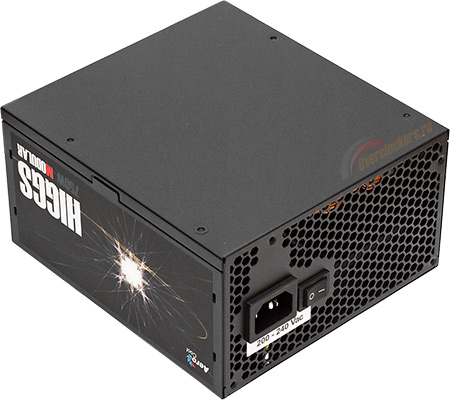

Никакой интриги: после тщательного рассмотрения двух моделей линейки Higgs было установлено, что единственное внешнее различие между ними – это наклейка на корпусе. Если удалить стикер, для того чтобы выяснить, какой именно блок перед нами, придется провести нагрузочный тест.

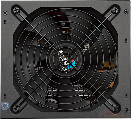

Для охлаждения используется крупный 140 мм вентилятор с гидродинамическим подшипником.
Заявленное время наработки на отказ – 60 000 часов. Максимальная скорость вращения крыльчатки составляет 1800 об/мин.

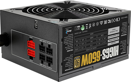

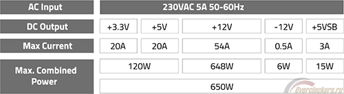

По мощностным характеристикам блок мало отличается от старшей модели. Изменилась только нагрузочная способность линии 12 В. У Higgs-750 этот показатель составляет 744 Вт (99.2% от заявленного номинала), а у Higgs-650 – 648 Вт (соотношение еще лучше – 99.7%).
Это отличные показатели, характерные для дорогостоящих блоков флагманских серий. Сила тока на второстепенных линиях 3.3 В и 5 В ограничена на уровне 20 А, их суммарная мощность может достигать 120 Вт.

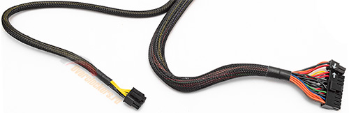

Неотключаемые кабели круглого сечения снабжены дополнительной оплеткой. Для подключения к материнской плате используются универсальные составные разъемы CPU 4 + 4 pin и Mainboard 20 + 4 pin.

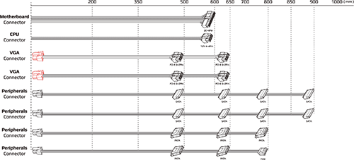

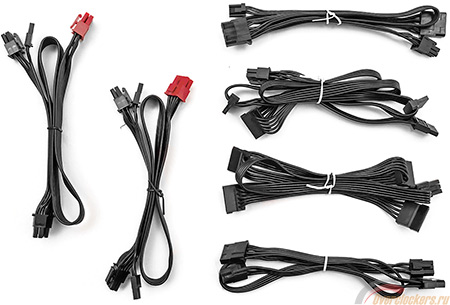

Отключаемые кабели представляют собой плоские шлейфы. Для видеокарт предназначены четыре коннектора 6 + 2 pin, попарно размещенные на двух шнурах. Такого набора достаточно для подключения пары флагманских решений, что позволяет полностью реализовать потенциал этого БП.
Для подключения накопителей и других периферийных устройств предназначены восемь коннекторов SATA, пять Molex и один Floppy.
Длина всех кабелей и порядок размещения разъемов показаны на схеме выше.
