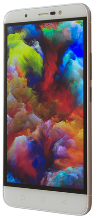

Герой обзора оснащен крупным дисплеем с диагональю 5.5 дюймов. Разрешение при этом составляет полноценное HD (1280 х 720 точек), что является частым случаем даже в бюджетных устройствах.
Отклик на прикосновение происходит моментально, распознается до пяти одновременных нажатий.
Картинка, отображаемая на экране Micromax Canvas Power 2 - сочная и яркая, но при этом без ухода в сторону искажения по какому-либо из цветов.

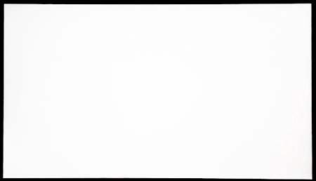

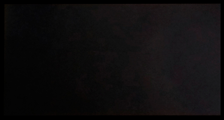

Подсветка дисплея равномерная, без серьезных изъянов.

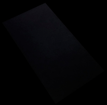

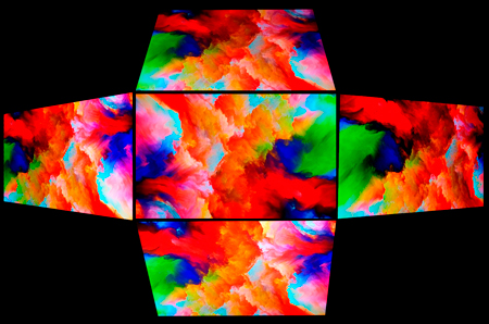

При изменении угла обзора, искажение цвета хоть и присутствует, но назвать его значимым сложно, что на белом, что на черном фоне.
