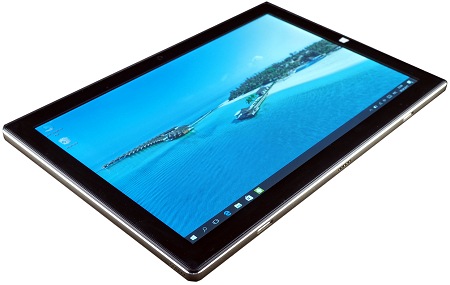

Новинка Teclast оснащена 10.1" ЖК-матрицей типа IPS. Разрешение экрана – 1920 x 1200 (WUXGA), значение плотности точек (ppi) составляет 224 точек на дюйм – не самый высокий показатель для устройств на ОС Android, но более чем достаточный для аппаратов на ОС Windows.
Технология OGS, к сожалению, не применяется, воздушная прослойка между дисплеем и экраном есть, и она вполне видна. На экране «из коробки» наклеена дешевая защитная пленка без олеофобного покрытия. На нашем экземпляре под пленкой оказался мелкий мусор – возможно, это единичный случай, но неприятный осадок остался. Само защитное стекло лишено олеофобного покрытия.

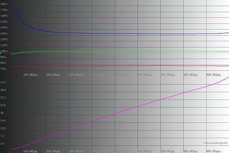

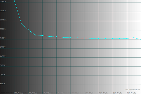

При помощи калибратора X-Rite ColorMunki Display проведем аппаратное тестирование экрана Teclast TBook 10 S:
На графике Luminance кривые зеленого и синего цвета проходят очень далеко от референсной линии.

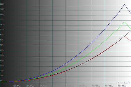

На графике цветовых каналов RGB Levels видна другая ситуация – далеко от референса проходят кривые красного и синего цветов.

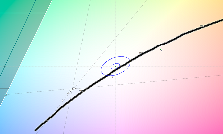

Цветовая температура дисплея планшета намного выше эталонных 6500K, а это значит, что изображение на экране Teclast TBook 10 S будет сильно «холодить».
Цветовой охват экрана почти соответствует стандарту sRGB.
Все точки серого клина расположись достаточно далеко от рамок отклонения DeltaE<10, значит, у цветов явно выражены «паразитные» оттенки.

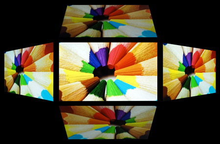

Углы обзора практически максимальные, что типично для IPS матриц, при наклонах изображение лишь немного теряет в яркости.

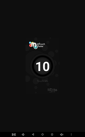

Дисплей поддерживает до десяти одновременных касаний включительно.
