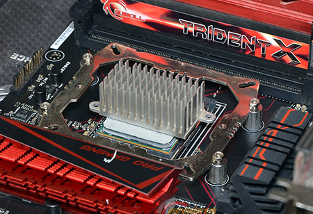

Что крайне интересно, после операции по снижению напряжения питания замеры потребления с 8-pin разъема показали значение 0.4 А, что даже меньше, нежели значения, зафиксированные с i5-7600К. Со словами «да не, бред какой-то», на процессор был установлен первый из кулеров:
Предполагая ошибку в замерах энергопотребления и горячий нрав процессора я не думал, что система охлаждения справится, однако, она все же справилась, процессор сохранил стабильность под стресс-тестами, и в пике прогрелся до 59 градусов.

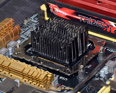

С учетом того, что это действительно самый «горячий» процессор из тех, что мне когда-либо доводилось тестировать работая на overclockers, такие результаты удивили. Что ж, на очереди второй радиатор:
Опираясь на предыдущие результаты и опыт замеров Kaby Lake ничего интересного я от данного теста не ждал, однако зря, процессор смог удивить во второй раз: если по началу все было предсказуемо, температура плавно возрастала, как и должна была, то в дальнейшем, рост температур ускорился, что вскоре привело к перегреву процессора и срабатыванию защиты – система выключилась.
Казалось бы, с чего вдруг? При первых замерах процессор показал себя даже более экономичным, нежели 7600K, но как дело дошло до использования неэффективных систем охлаждения – FX 8150 перегрелся в условиях, в которых 7600K работал. Дабы попытаться выяснить причину происходящего, было решено остудить систему до комнатной температуры, и повторить тест под постоянным мониторингом. И, вот какая картина вскрылась:

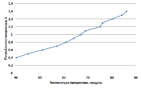

| Температура процессора, градусы °C |
| Замер потребления на разъеме 8 pin, A |
Для удобства восприятия, в виде графика:
Итого, получается, что потребление процессора может отличаться до четырех раз просто от изменения температуры процессора, то есть в случае со слабой системой охлаждения наблюдается лавинообразный эффект, когда увеличение температуры приводит к росту потребления, а рост потребления приводит к еще большему нагреву, и так далее. Вот такие вот интересные результаты. Понятно, что практической пользы тут не так много, но любопытство – штука такая.

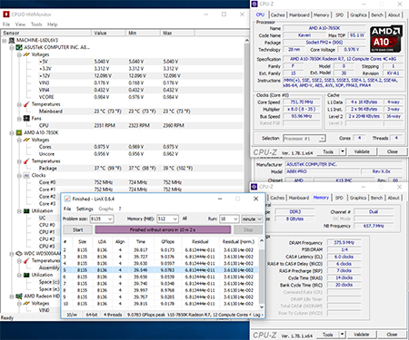

В сравнении с платформой AM3+, FM2+ по возможностям даунклокинга имеет как положительные, так и отрицательные моменты. К положительным можно отнести штатное значение базовой частоты 100 МГц против 200 МГц у АМ3+, к отрицательным же можно отнести то, что минимально доступный коэффициент умножения составляет Х8, а не Х4. То есть, без «плясок с бубном», штатно получается возможность задать частоту работы процессора 800 МГц. Особого запаса по снижению базовой частоты нет, минимальное значение в BIOS’е – 90 МГц, но и этой отметки достичь не удалось. Стабилизировать систему получилось по достижению 94 МГц, что дало итоговые 752 МГц:
Далеко не лучший результат. Но, по крайней мере, и не худший на сегодня.

Эксперименты по снижению напряжения питания показали, что A10-7850K в среднем требует большего напряжения, чем другие протестированные процессоры – достичь стабильности удалось лишь при напряжении питания процессора 0.825 В, напряжение питания CPU_NB было зафиксировано на 0.9 В. Замеры энергопотребления «в тепличных» условиях с эффективной системой охлаждения показали результат в 0.5 А. Что ж, пришло время для экспериментов с охлаждением. Как и в предыдущих случаях, для начала был установлен «чипсетный» радиатор:
