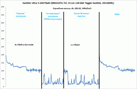

- По завершении этого теста проделаем еще один, целью которого будет выяснение того, насколько хорошо работают алгоритмы «сборки мусора» (Garbage Collection). На итоговом графике присутствуют скоростные показатели накопителя в четырех ситуациях: состояние «чистого» массива ячеек, после непрерывной нагрузки в течение двух часов в условиях отсутствия команды TRIM, после простоя 30 минут, которых должно хватить накопителю для отработки внутренних алгоритмов «сборки мусора», после выполнения команды TRIM на весь объем накопителя. Тест также специфический, и его результаты важны для тех, кто нацелен на эксплуатацию в условиях работы без TRIM.

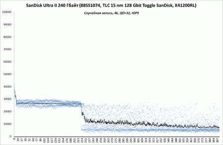

SanDisk Ultra II выглядит гораздо бодрее.
Отчетливо виден SLC буфер, как и постепенное снижение быстродействия в его рамках, что отлично от поведения накопителя на линейной нагрузке, где быстродействие постоянно. Разброс показателей моментальной производительности присутствует, но незначителен.
В целом же, пока в распоряжении контроллера есть чистые страницы флеш-памяти, SanDisk Ultra II способен обеспечить больше 25 000 IOPS. И даже после исчерпания чистых страниц быстродействие падает до примерно 5 000 IOPS, что сопоставимо с SanDisk Plus в «чистом» состоянии.
С алгоритмами GS у SanDisk Ultra II дела обстоят также значительно лучше: в условиях отсутствия TRIM быстродействие не восстанавливается полностью (скорость соответствует режиму прямой записи в NAND), но оно хотя бы есть. И накопитель способен принять на такой скорости до 1.1 Гбайт данных.
Но это если сравнивать именно с SanDisk Plus. Если же оценивать алгоритмы GC в целом, то 1.1 – это до неприличия мало. Достаточно сравнить, например, с недавно протестированными накопителем ADATA Premier SP600, где модификация схожего объема 256 Гбайт способна принять на порядок больше – 15.36 Гбайт. Разница в том, что предложение ADATA дороже и на базе MLC NAND. Но можно сравнить и с близким аналогом: Plextor M7V способен принять до 26 Гбайт данных. Так что потенциал у аппаратной платформы есть, вопрос лишь в его реализации.
