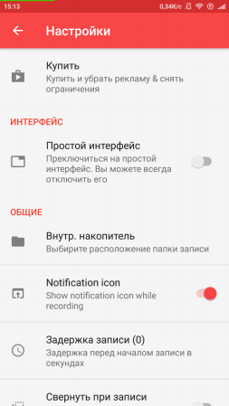

Screen Recorder 5+ содержит некоторое количество настроек, которым стоит уделить время. Впрочем, на выборе хранилища для записи видео, установке задержки записи, остановке встряхиванием и прочих рядовых параметрах мы не будем заострять внимание. Потенциальные пользователи сами разведают данные опции.

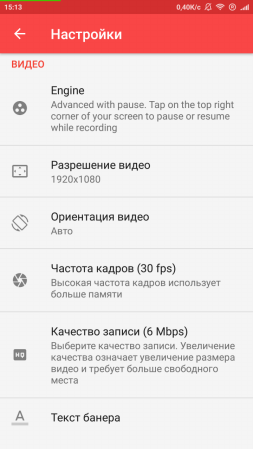

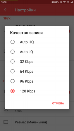

При установке параметров записи видео нам нужно установить движок, разрешение, ориентацию, частоту кадров, качество записи, битрейт (качество) и добавить текст баннера, если это необходимо. Аналогично можно поступить и со звуком с микрофона – включить его при необходимости.
На выбор нам предоставляют два движка – обычный и с возможностью установки видео на паузу. Конечно, второй гораздо удобнее, но с ним могут возникать некоторые проблемы, поэтому я советовал бы от него отказаться во благо стабильности, а готовый ролик затем нарезать и склеить с помощью стандартных средств приложения.

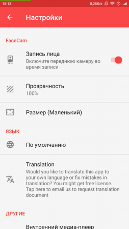

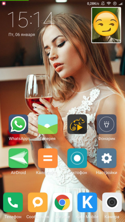

Screen Recorder 5+ поддерживает FaceCam, то есть позволяет одновременно записывать видео и с экрана, и с фронтальной камеры. Таким образом можно вести полноценные летсплеи, записывать обзоры и так далее.
А для накладываемого окна с изображением, которое выводится с камеры, можно установить его размер и прозрачность. Выбор расположения окна остается за нами.

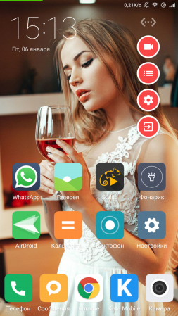

Ну и самое главное, в программе есть «простой интерфейс», представляющий собой плавающий виджет для быстрого старта записи и перехода к различным элементам меню.

Поскольку используемый аппарат не самый мощный (все-таки Snapdragon 650, 2 Гбайта ОЗУ и Full HD), то после экспериментов с самыми максимальными настройками был получен неутешительный итог. Видео получилось с явными подергиваниями и лагами. Отсутствие мощности явно сказывалось на работоспособности программы.
«Покрутив» настройки, мне удалось подобрать наиболее подходящие параметры для захвата видео с экрана с помощью Screen Recorder 5+. Это полное разрешение (Full HD), частота кадров на уровне 30, а качество записи – 4-6 Мбит/с. Именно при таких установках было получено идеальное соотношение качества к работоспособности.
