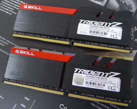

Впервые модули серии Trident Z я увидел на выставке «Игромир 2015». Позже я наблюдал за их работой на мероприятии ASUS OC Summit 2015. Не буду скрывать, тогда их внешний вид приглянулся.
Что касается характеристик, на тот момент они тоже были выдающимися. Уже тогда я держал в руках серийные планки, которые могли работать по профилю XMP в режиме DDR4 – 4000 МГц.

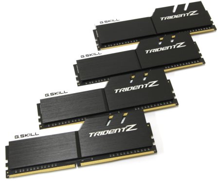

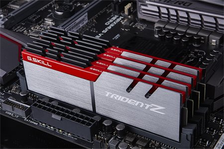

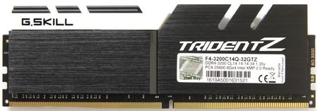

Внешний вид планок, которые мы рассматриваем сегодня, несколько отличается. В классическом варианте радиаторы стального цвета, а вставка посередине красная.

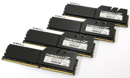

Сейчас мы видим черные радиаторы и белую вставку. Следует отметить, что данный комплект поставляется в различных цветовых вариантах.
По одной и той же маркировке я видел в Интернете практически все расцветки. Удивляет лишь то, что в коробке не предусмотрено окошка, чтобы понять, какое цветовое решение находится внутри и для изучения коробку придется вскрывать.

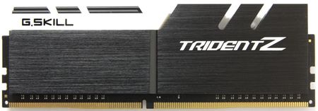

В комплекте мы обнаруживаем четыре планки по 8 Гбайт.
Визуально на данном этапе сложно понять, односторонние они или двухсторонние, поскольку радиаторы идентичны с обеих сторон.
Все четыре планки разбирать бессмысленно, поскольку для более детального изучения будет достаточно одной. Подсветки тут никакой нет, но данная новость не вызывает у меня разочарования.

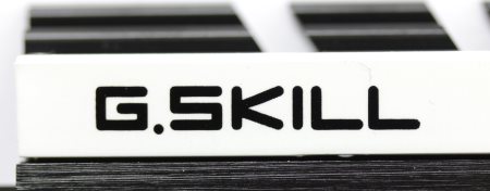

Есть только радиаторы с двух сторон и декоративный белый элемент сверху. Последний, к слову, изготовлен из пластика.
На нем с двух сторон красуется надпись G.Skill.
По сути этот элемент является фиксатором двух радиаторов, скрепляя их специальными выступами.
Но, это не до конца верно, поскольку радиаторы помимо этого еще и приклеены с одной стороны к микросхемам памяти, а с другой к простой пластиковой детали, которая приклеена к печатной плате и такая же по толщине, как и микросхемы. Поэтому создается впечатление, что модули двухсторонние.
Сами радиаторы изготовлены из алюминиевого сплава и окрашены в черный цвет.
Верхний выступ возвышается над печатной платой всего на 11 мм. Поэтому всю конструкцию в сборе нельзя назвать высокой.

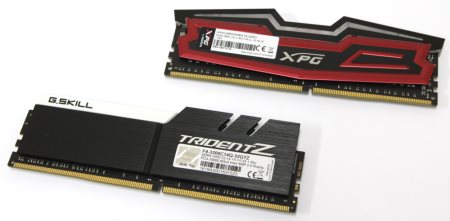

С монтажом планок на обе платформы с большими системами охлаждения никаких проблем не возникло. Конечно, они не такие компактные как Corsair Vengeance LP, но и не такие огромные как Corsair Dominator, хотя по позиционированию на рынке ближе к последним.

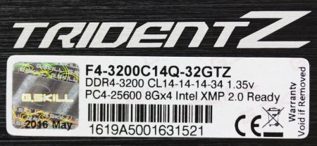

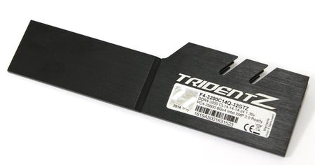

На внешней стороне находится наклейка с наименованием модели и техническими характеристиками.
Кроме того, здесь можно обнаружить штрих-код и голограмму с логотипом. На последней указано, что память изготовлена в мае 2016 года. На внутренней части радиатора нанесена специальная термопрокладка, липкая с двух сторон.

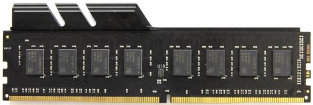

Радиатор приклеен очень хорошо, и я бы не стал рисковать на месте обычного пользователя, но мне надо заглянуть внутрь любой ценой.
Со стороны, где модули отсутствуют, я радиатор снимать не стал, потому что там он был приклеен значительно сильнее, и этому есть разумное объяснение. Просто там, где микросхемы, липкая лента прилегает не всей площадью, остаются зазоры между микросхемами. С обратной стороны она сплошняком приклеена к длинной пластиковой детали. А та, в свою очередь, также приклеена к гладкой поверхности печатной платы.

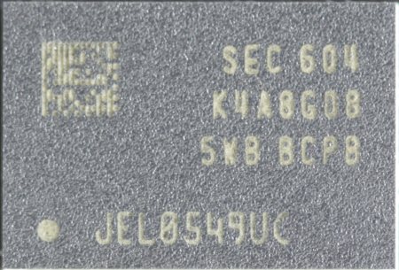

Конечно, при желании можно разломать что угодно, но в данном случае это было просто глупо и бессмысленно. Только на одну сторону я положил около двух часов кропотливой работы, чтобы взглянуть на микросхемы производства компании Samsung.

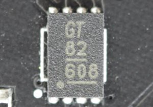

Более полно модель обозначается как K4A8G085WB-BCPB . Теперь точно можно другую сторону не трогать, поскольку очевидно, что перед нами 8-ми гигабитные чипы, а чтобы получить 8 Гбайт модуль их нужно восемь штук. Они все здесь, на этой стороне. Посередине традиционно распаяна микросхема SPD.
С одного края производитель обозначил данную печатную плату как «8G 3200». Ничего удивительного нет. И частота, и объем совпадают.
Точно также на модулях типа DDR4-4000 я видел обозначение «4G 4000» и это также меня не удивило. В данном случае печатная плата изготовлена из десяти слоев металлизации, но не будем забывать про то, что планки односторонние, а это совсем не то же самое, что делать разводку на две стороны.
Отчасти этим объясняется возможность данных модулей работать в режиме DDR4-3200 с таймингами 14-14-14-34.
