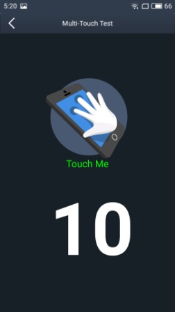

Технология мультитач поддерживает до десяти одновременных касаний. Каждое из которых распознается и обрабатывает без каких-либо нареканий.

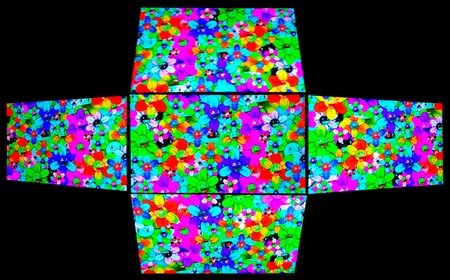

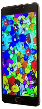

Углы обзора максимально широкие, даже в крайних положениях не заметно отклонение по цветам или контрастности.

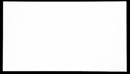

Белый выглядит натурально и естественно под любым углом.

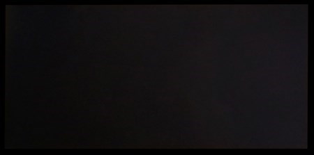

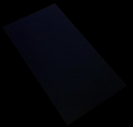

Черный отображается равномерно, без каких-то засветок или искажений. Лишь под большим углом черный цвет приобретает синеватый оттенок. Хотя подсветка делает его скорее серым.

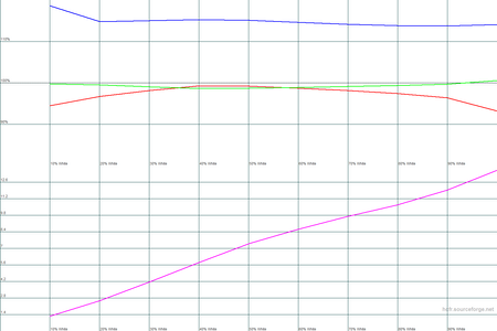

А вот здесь уже стабильными графики зеленого и красного цветов назвать не получится. Они аж два раза пересекаются. Впрочем, общая картина приемлема и жаловаться особенно не на что.

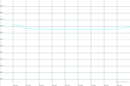

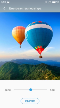

Цветовая температура традиционно завышена, хотя и не так сильно как порой бывает. Уже неплохо. В процессе эксплуатации едва ли получится заметить отклонение. Кстати, в настройках можно немного скорректировать цветовую температуру изображения.

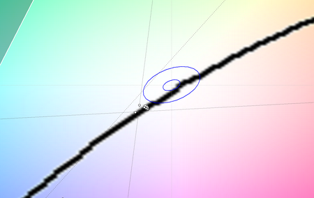

А вот точки серого клина сгруппировались возле границ Дельты, паразитные оттенки не будут докучать пользователю.
