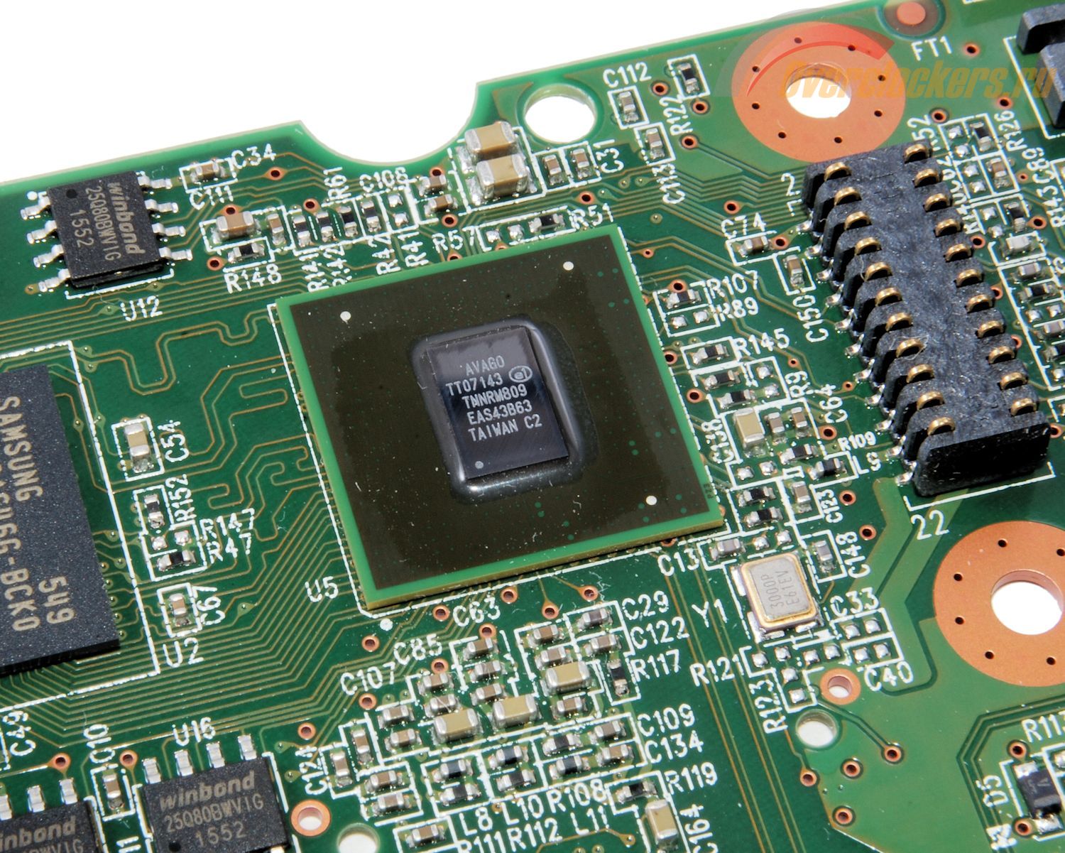

В качестве аппаратной платформы в этом случае используется еще одно творение инженеров LSI, но уже под торговой маркой Avago – контроллер Avago TT07143 TNNN1057 на базе двухъядерного процессора. Ему сопутствует буферная память Samsung K4B1G1646G-BCK0 объемом 128 Мбайт.
450x360  62 KB. Big one: 1500x1201  388 KB
