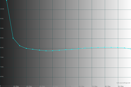

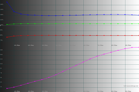

Кривые цветов идут более-менее равномерно, но близко к референсной линии проходит только зеленый.

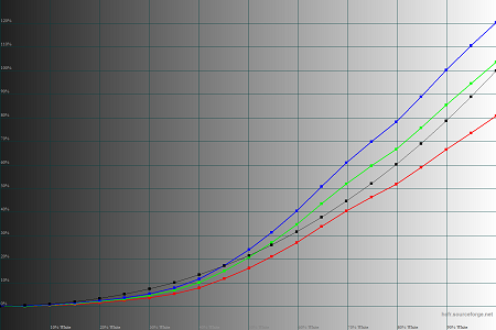

По графику цветовых каналов RGB Levels видно, что кривые синего и красного цветов проходят далеко от референса.

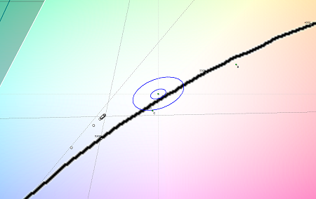

Цветовая температура дисплея смартфона сильно выше эталонных 6500k, а это значит, что изображение на экране будет выглядеть существенно холоднее, чем оно должно быть.

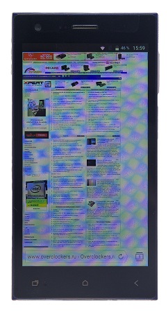

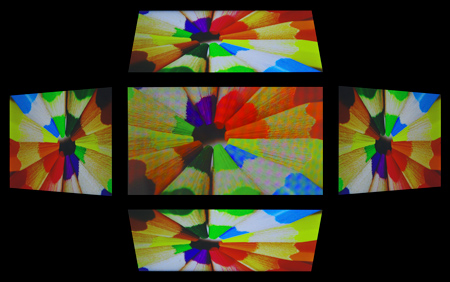

Несмотря IPS матрицу, углы обзора далеко не максимальны – при наклоне картинка сильно теряет в яркости и насыщенности.
