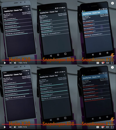

Например, при выставленном максимальном уровне яркости при нагреве смартфон начинает принудительно понижать яркость. Причем делает это даже в том случае, если заряд батареи еще высок. На видео ниже это прекрасно видно:
Начиная с 7:16, можно понаблюдать, как меняется яркость подсветки под нагрузкой. Тем же недостатком страдает и Sony Xperia Z3+, на видео справа.
На приведенном скриншоте прекрасно видно, насколько падает яркость экрана у LG G4 и Sony Xperia Z3+ (тут вообще все плохо), в то время как OLED матрица в составе Xiaomi Redmi Pro продолжает работать на той же яркости, как ни в чем не бывало.

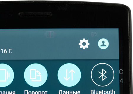

Помимо этого, дисплей начал немного «портится». Дабы было понятнее, о чем я, вот фотография экрана во время начала работы одного из тестов:
При тщательном рассмотрении можно разглядеть красный окрас по бокам дисплея (виньетирование). Такое случается, когда смартфон долго работает с включенным экраном. Эффект этот пропадает со временем, что подтверждает домысел о нагреве. Печально то, что, судя по моим наблюдениям, этот эффект прогрессирует.

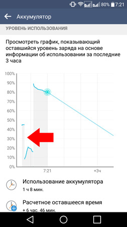

Сразу хочу сказать, что субъективно показатели автономности снизились. Но хуже того, батарея стала плохо держать напряжение и при незначительном замерзании смартфон может отключиться, как на этом скриншоте:
С 46% аппарат моментально разрядился. Я еще понимаю, когда это происходит при 10-15%, но 46? Причем во время этого происшествия температура была около 12 градусов, что будет зимой, представить сложно. Напоминаю, устройству год.

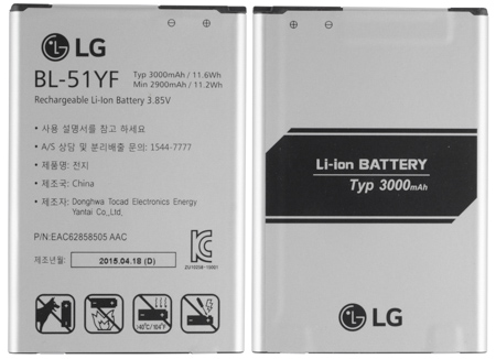

Так как аккумулятор съемный, мы можем проверить его реальную емкость при напряжении тока заряда 4.2 В. И поскольку у меня на руках есть свежий аккумулятор, то мы можем сравнить их параметры. Правда, есть проблемы с доступностью оригинальных батарей – по информации официального сервисного центра, на данный момент приобрести ее нет возможности по техническим причинам. Поэтому был куплен «серый» аккумулятор.

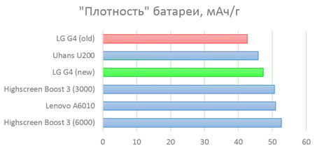

Но для нас интересен другой показатель – плотность. Ее то мы уже можем сравнить с батареями других производителей. Это, конечно, не самый точный показатель качества аккумулятора, но хотя бы отдаленное представление получить можно.
К сожалению, этим методом было протестировано не слишком много смартфонов, но общее представление получить, опять же, можно. Если взять во внимание то, что батарея уже плохо держит напряжение, осмелюсь предположить, что если плотность менее 40 мАч/г, то это либо очень изношенный экземпляр, либо крайне некачественный. Либо батарея с утяжелителем.
