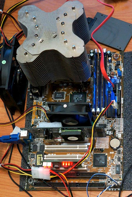

Данный процессор я первым установил в ASUS P5A, задав ему стандартное напряжение равное 2.8 вольтам. По мере увеличения частоты FSB я подобрался к значению 100 МГц х 2,5 = 250 МГц. Я даже был немного удивлен и не ожидал такого результата, затем установив FSB = 105 МГц я получил 263 МГц. Процессор при этом был полностью стабильным и прошел успешно все тесты. Любые следующие увеличения частоты процессора 95 МГц х3 = 285 МГц, либо 110 МГц х2.5 = 275 МГц ни давали никакого результата. Затем последовало увеличение напряжения сначала до 3.0В, затем 3.2В и 3.3В На увеличение напряжения процессор не откликался. Стало быть предел достигнут. Итоговые 263 МГц при стандартном напряжении или +58% к рабочей частоте, это очень хороший результат для самого младшего в линейке CPU. Тестовый стенд выглядел таким образом.
Как видно, выбранная система охлаждения не лимитирует разгон на воздухе.

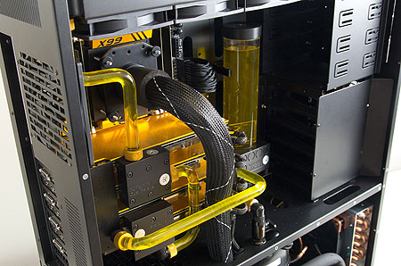

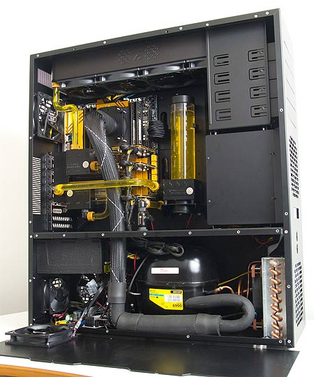

В этот раз для охлаждения CPU я использую Phase Change систему или по народному «фреонку». Выбор обусловлен тем, что при таком мизерном TDP загонять процессор и плату в глубокий минус далеко за сотню Цельсиев при использовании LN2 смысла я не вижу, хватит и -30-40С. Многие думают что «фреонка» это что-то из ряда вон выходящего, не пригодное для использования дома. Использовать как раз можно, ниже фото такого доказательства.
Красиво, не правда ли? Кого заинтересовали данные системы, могут сходить по данной ссылке для приобретения. Моя «фреонка» далека от такого внешнего вида, но морозит не хуже.
