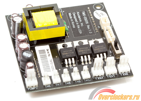

Для таких случаев разработчики предусмотрели установку дополнительной платы Koolance TMS-EB205 Expansion Board. С ее помощью возможности подключения контроллера значительно улучшаются, правда, за это нужно заплатить $49.99.

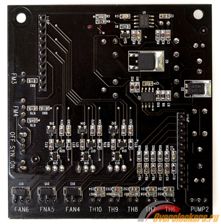

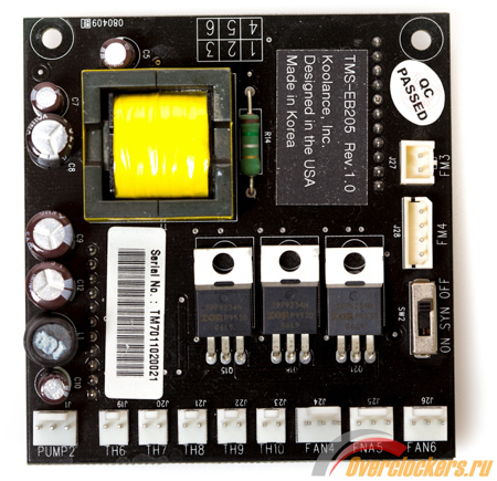

Этот дополнительный модуль в виде квадратного куска текстолита занимает чуть меньше половины самого контроллера. Оформлен он в том же стиле: глянцевый текстолит и все те же не твердотельные конденсаторы. Что касается возможностей расширения, то TMS-EB205 добавляет ровно столько, сколько может сам головной контроллер.
На самом деле, если данное устройство было бы самобытным и могло бы работать отдельно, оно было бы более интересным. Пусть с эргономикой тоже не все верно, но хотя бы размеры меньше.
С обратной стороны печатной платы нет ничего интересного, кроме гребенок для подключения.

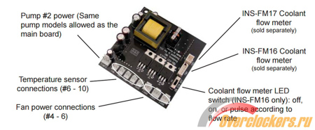

Приведем еще одно изображение с наглядной инструкцией.

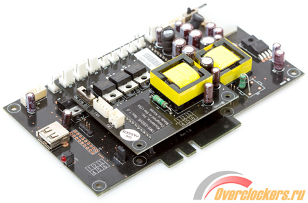

Первым этапом подготовки станет соединение Koolance TMS-205 и TMS-EB205. Тут все очень просто, на головной плате расположены разъемы под гребенки TMS-EB205. Предусмотрена «защита от дурака», так что установить дополнительный модуль неправильно не получится.

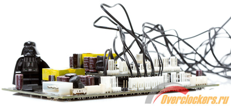

Вместе Koolance TMS-205 и TMS-EB205 превращаются в полноценный контроллер. Правда, и здесь все не так хорошо, как задумывалось.
Во-первых, если говорить о проблеме эргономики, то очень не хватает повернутых на 90 градусов разъемов для подключения. Так было бы намного удобнее подключать и размещать контроллер.
Во-вторых, габариты совмещенного продукта Koolance заметно увеличиваются, теперь он занимает два слота расширения PCI-е. На мой взгляд, очень много для устройства с такой функциональностью.

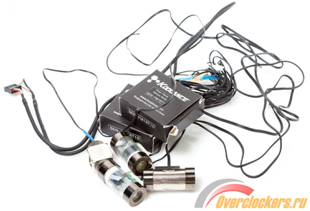

И что самое веселое – необходима куча разных датчиков, которые нужно покупать отдельно, а стоят они недешево.
Начнем с температурных. Предыдущая версия Koolance TMS-200 использовала датчики сопротивлением 50 Ом, модель TMS-205 использует «нормальные» распространенные датчики с сопротивлением 10 Ом. Тут нет ничего сложного, но запутаться можно. Хотя если посмотреть внимательно, то датчики 10 Ом идут с синей термооплеткой, а датчики 50 Ом получили черную термооплетку. С ними все просто, правда, датчики для измерения температуры жидкости придется приобретать отдельно (и, да, стоят они недешево).

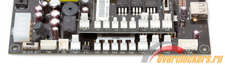

С датчиками потока все, с одной стороны, проще, а с другой – сложнее. Сам контроллер и дополнительный модуль поддерживают установку двух датчиков потока, в итоге доступно четыре. Но есть важная оговорка: универсальных входов, которые обеспечивают возможность подключения разных моделей производства Koolance (INS-FM14, INS-FM17, INS-FM18, INS-FM19 и модифицированные), на основном и дочернем устройствах по одному. Остальные два выхода заточены под датчики INS-FM16. Странно, видимо, производитель посчитал, что так будет лучше или выгоднее для него, поскольку стоимость датчика составляет от 20 до 40 долларов.
Кстати, стоит признаться, мой выбор в пользу Koolance пал именно из-за наличия у меня пары температурных датчиков и датчика потока. Не правда ли, странная мотивация для выбора данного контроллера?

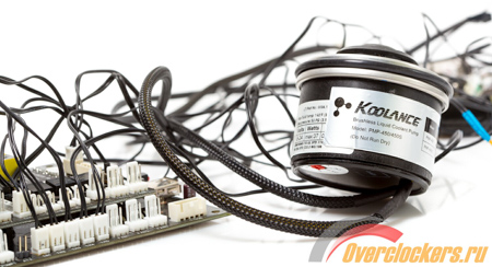

Впрочем, продолжим. В минимальной комплектации контроллер поддерживает подключение одной помпы. А с подключением дополнительной платы появляется возможность установки двух помп (и контроля над ними). И тут есть важная оговорка, которая касается совместимости.
К сожалению, герой обзора гарантированно дружит только с помпами производства Koolance (RP-1000, PC4, PC5, TNK-400, RP-980, PMP-300, PMP-400, PMP-450/S) и D5 при использовании специального адаптера. А вот совместимость с решениями сторонних производителей не гарантирована.
