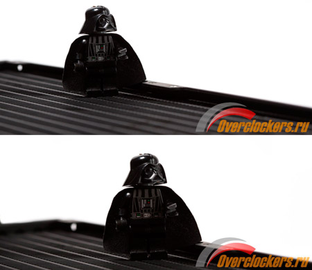

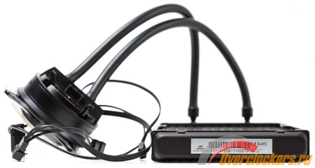

В радиаторах необслуживаемых СЖО «all in one» всегда присутствуют расширительные бачки. Они размещены по торцам и позволяют увеличить объем жидкости в контуре, что является слабым местом подобных устройств. На нижнем торце находится наклейка, которая палит контору Asetek.
Верхний торец чуть больше, каких-либо наклеек здесь нет. На нем расположены два штуцера, на которых в свою очередь запрессованы шланги.

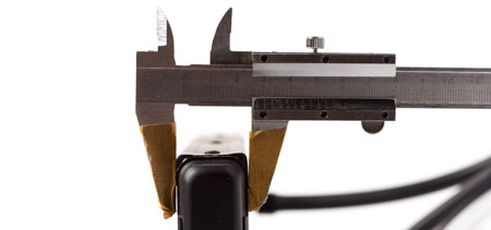

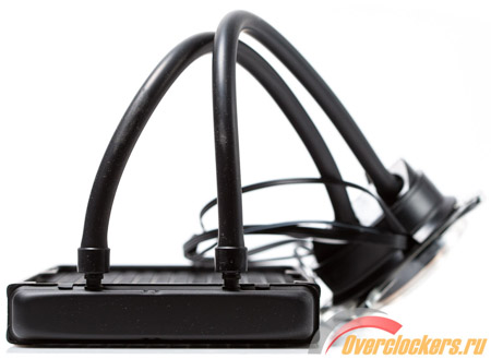

Теперь приближаемся к самому интересному – к толщине рабочего тела. Заявленная производителем толщина равна 27.5 мм, но по моим измерениям это значение больше – ~30 мм.
Даже на первый взгляд тут не такое уж и большое расстояние от рабочего тела до корпуса – по 5.5 мм с каждой стороны. Пользуясь навыками сложения и вычитания, делаем пример, отдаем пятилетнему сыну, и он выносит диагноз – 19 мм. Конечно, немного, но и не 15-16 мм, как было два года назад у подобных СЖО с 280 мм радиатором.

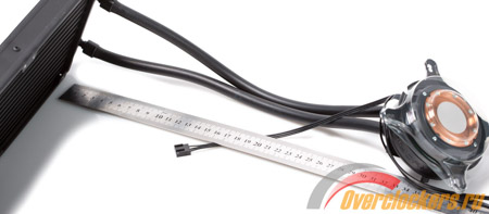

Длина шлангов составляет 310 мм, они гибкие, что сведет к минимуму проблемы с их размещением в корпусе. Кроме того, они не перегибаются, их диаметр равен 10.5 мм, а внутренний, скорее всего, 6.0 мм.

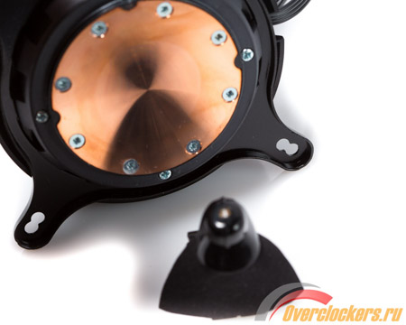

С завода на «подошву» водоблока нанесена термопаста Cryorig CP-5, а само основание закрыто пластиковой крышкой.

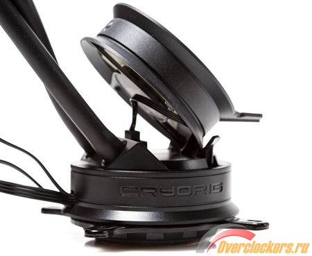

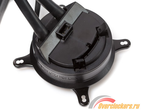

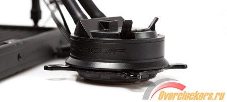

Скажем привет хорошо знакомой нам «шайбе» Asetek. Правда, это не совсем она. Как утверждает производитель, внутри скрывается помпа пятого поколения, а об ее технических характеристиках сказать что-либо пока сложно.
В крышке присутствуют крепления для установки 70 мм вентилятора и разъем 4 pin для его подключения. Размер водоблока без вентилятора равен 88.0 x 88.0 x 52.8 мм.
При установленной вертушке габариты возрастают до 88.0 x 88.0 x 116.2 мм.

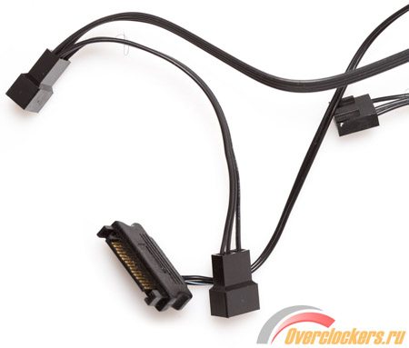

Питание помпы и вентиляторов осуществляется при помощи коннектора SATA Power. Кроме того, от водоблока выходят еще два провода: один для подключения двух 4 pin моделей вертушек, а второй с 4 pin коннектором для обеспечения передачи данных о скорости вращения крыльчаток и управления ШИМ на материнскую плату.
Несмотря на то, что медное основание гладкое и хорошо отполировано, четкого отражения в нем не увидеть

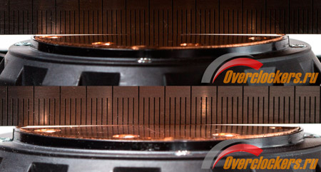

Наличие горба – особенность всех «шайб» производства Asetek, что наглядно подтверждает тест с линейкой.

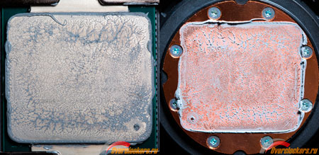

Тест отпечатка выходит неплохим, если не практически идеальным, а все благодаря хорошему прижиму.
