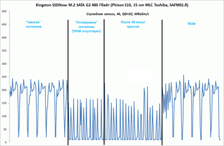

- Имитируется работа накопителя в условиях нагрузки, близкой к серверной (непрерывная случайная запись блоками 4 Кбайт по всему объему с глубиной очереди запросов 32) при отсутствии TRIM. Именно так, к примеру, работают базы данных: создается один или энное число больших файлов, внутри которых выполняются операции чтения/записи, генерации команды TRIM при этом не происходит. Тест проводится непрерывно в течение двух часов, при этом ежесекундно снимаются показатели быстродействия. Итоги данного теста позволяют нам увидеть возможности подопытного как в «чистом», так и в «использованном» состояниях (достижение состояния «устоявшейся производительности»).
- По завершении этого теста проделаем еще один, целью которого будет выяснение того, насколько хорошо работают алгоритмы «сборки мусора» (Garbage Collection). На итоговом графике присутствуют скоростные показатели накопителя в четырех ситуациях: состояние «чистого» массива ячеек (после команды Secure Erase), после непрерывной нагрузки в течение двух часов в условиях отсутствия команды TRIM, после простоя 30 минут, которых должно хватить накопителю для отработки внутренних алгоритмов «сборки мусора», после выполнения команды TRIM на весь объем накопителя. Тест довольно специфический, и его результаты важны для тех, кто нацелен на эксплуатацию в условиях работы без TRIM (старые операционные системы, некоторые RAID-массивы, в качестве внешнего накопителя – через адаптер SATA-USB).

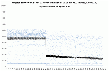

С сохранением быстродействия все не так просто, как хотелось бы: в заполненном состоянии накопитель утрачивает часть своего быстродействия и не восстанавливает его. Свободного места должно быть примерно 11% объема – таков рецепт:

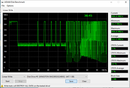

С линейной перезаписью всего объема у новинки не возникает проблем, но только при условии направленного обдува. С температурным режимом, как это уже становится традиционно для компактных SSD, наблюдаются проблемы.
Наш образец уже после записи около 40 Гбайт при отсутствии принудительного обдува начинает страдать от перегрева и включает защиту. Самой горячей точкой накопителя является участок печатной платы около контроллера (67°C), вторым – участок платы между микросхемами флеш-памяти (61°C).
Скорее всего, именно с этими достаточно комфортными температурами мы можем наблюдать, что периодически накопитель восстанавливает свое быстродействие, а затем разброс скоростей становится и вовсе безумным.

Ощутимый разброс показателей выдает нам сущность этой аппаратной платформы – бюджетное решение. Переход в состояние «устоявшейся производительности» происходит примерно на уровне 480 Гбайт записанных данных.
Модель G2, как и KC400, не может похвастать реализацией алгоритмов «сборки мусора», способных работать в автономном режиме. Данный накопитель ориентирован на работу только с теми системами, которые обеспечивают подачу команды TRIM. В этих условиях его быстродействие всегда находится на уровне, соответствующем «заводскому».
