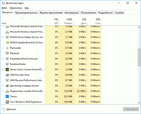

Их может быть несколько, но объем каждого из них нам предлагалось установить не более 6 Гбайт. А самое обидно то, что воспользоваться ни одним контейнером не удалось вовсе – никакой реакции на нажатие настроенных клавиш не происходило. Хотя само приложение PlexVault находилось в памяти и виделось через Диспетчер Задач Windows.
Кстати, подобное – потенциальная уязвимость: скрытый контейнер на то и скрытый, его присутствие никак не должно обнаруживаться в системе. А здесь сервис висит на самом виду в памяти. В таком случае ему хотя бы стоило присвоить не столь очевидное и легко узнаваемое наименование.

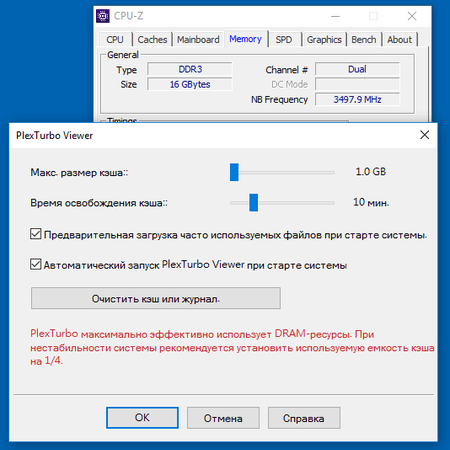

Само приложение допускает настройку объема буфера и то, насколько долго могут храниться в нем данные. В частности, под буфер можно выделять до половины объема оперативной памяти системы. Но в нашем случае приложение отказывалось устанавливать кэш больше 1 Гбайт при наличии 16 Гбайт ОЗУ.

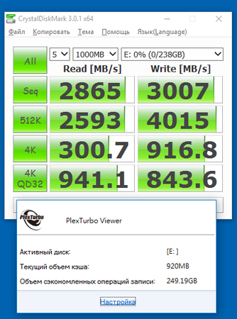

Но здесь присутствует еще одна ошибка: счетчик «экономии» работает некорректно. На скриншоте выше был выполнен лишь тест Crystal Disk Mark. Он никак не может сгенерировать 219 Гбайт записи даже при самых отчаянных настройках.

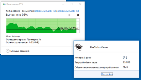

На копировании крупных файлов какого-либо эффекта не наблюдается вовсе:

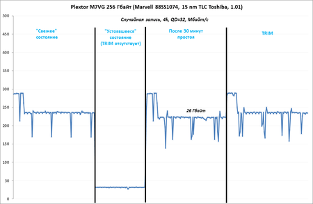

- По завершении этого теста проделаем еще один, целью которого будет выяснение того, насколько хорошо работают алгоритмы «сборки мусора» (Garbage Collection). На итоговом графике присутствуют скоростные показатели накопителя в четырех ситуациях: состояние «чистого» массива ячеек (после команды Secure Erase), после непрерывной нагрузки в течение двух часов в условиях отсутствия команды TRIM, после простоя 30 минут, которых должно хватить накопителю для отработки внутренних алгоритмов «сборки мусора», после выполнения команды TRIM на весь объем накопителя. Тест довольно специфический, и его результаты важны для тех, кто нацелен на эксплуатацию в условиях работы без TRIM (старые операционные системы, некоторые RAID-массивы, в качестве внешнего накопителя – через адаптер SATA-USB).

С сохранением быстродействия картина непростая: изначально прошивка не справляется со своей задачей и при интенсивных нагрузках скорость записи данных падает. Однако если дать накопителю время на отработку алгоритмов «сборки мусора», то его быстродействие возвращается практически до исходного уровня.
Следует понимать, что Plextor M7VG изначально не предназначен для сред с подобного рода нагрузками, а потому сложно считать падение быстродействия после записи больше терабайта данных непрерывно «в один прием» какой-то критичной проблемой: в бытовых условиях всегда будут паузы. А при их наличии, повторимся, накопитель демонстрирует исходные скоростные характеристики.
Перед нами – типичная картина накопителя, в котором реализованы алгоритмы «SLC-режима». В данном случае объем SLC-буфера у Plextor M7VG 256 Гбайт составляет примерно 4.5 Гбайт. В пределах оных это – весьма быстрый SSD. Но и за пределами буфера нельзя сказать, что падение быстродействия катастрофическое, нет. Наблюдаемые 220 Мбайт/с – это тоже очень хороший показатель.
Нужно заметить, что величина SLC-буфера в накопителях Plextor линейки M7V – размерность, выражаемая в процентах от объема модели SSD, а потому в модификациях разной емкости объем записываемых данных в SLC-режиме будет меньше.

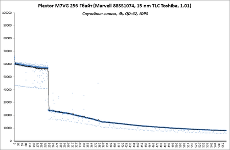

Глядя на график, крайне сложно поверить, что перед нами бюджетный твердотельный накопитель на базе TLC NAND. Разброс показателей моментальной производительности хоть и присутствует, но крайне незначителен. Даже за пределами SLC-буфера скорость записи достигает 230 Мбайт/с, а быстродействие – 55-60 тысяч IOPS. До образцового лидера сегмента решений на TLC NAND – Samsung 850 EVO – не дотягивает, но отставание незначительно.
Переход в состояние «устоявшейся производительности» происходит примерно на уровне 250 Гбайт записанных данных. И даже после этого скорость остается стабильной, без серьезного разброса.
Несколько необычный график, да? Здесь нет ошибки. И в самом деле работоспособность в условиях отсутствия команды TRIM у Plextor M7VG отменная: накопитель способен записать на полной скорости примерно 26 Гбайт данных. С учетом объема в 256 Гбайт это число просто выдающееся. Такого не может предложить ни один розничный накопитель на TLC NAND на сегодняшний день.
