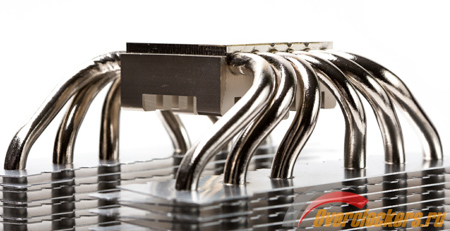

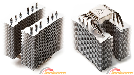

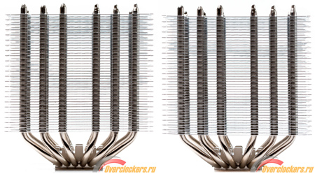

Перед нами классический двухсекционный теплорассеиватель, состоящий из U-образных тепловых трубок с никелированным покрытием, основания из двух металлических пластин и ребер, нанизанных на теплотрубки. Диаметр последних – 6 мм, всего их шесть.
Тепловые трубки разбиты на две тройки и размещены в алюминиевых ребрах радиатора ближе к краям секции, расстояние между ними в тройках равно 11 мм. Толщина каждой пластины – 0.4 мм, расстояние между ними – 2.0 мм.

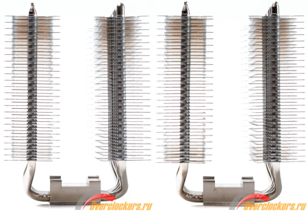

Каждая секция SCFM-1000 несет по 47 пластин, благодаря чему общая площадь рассеивания радиатора составляет ~7 300 см2.

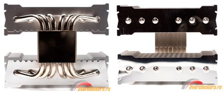

Максимальная толщина секции равна 40 мм, в середине она уменьшается до 31 мм. Торцы секций открытые, что вполне уместно при такой скромной толщине. Расстояние между ними – 33 мм.
Радиатор полностью симметричен. «Подошва» находится четко по центру, каждая тепловая трубка получила идентичный зеркальный изгиб по разным сторонам основания. Теплотрубки в основном массиве размещены ровно по центру ребер.

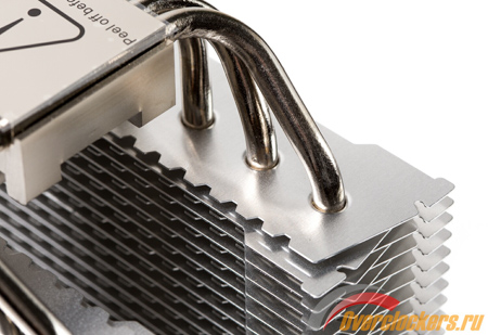

Можно отметить, что между пластинами и трубками пайка не применяется, ребра просто насажены на последние. Но главное здесь не это. Заметно, что сами пластины получили разные края, один из них зубчатый и немного утоплен вглубь секции. И так каждое ребро по очереди с каждой стороны «башни» – гладкая сторона, зубчатая, гладкая…

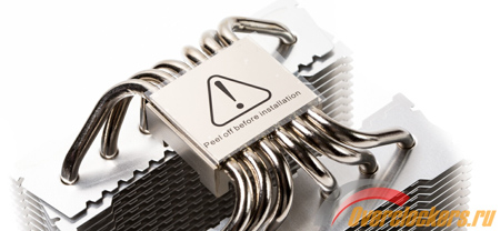

«Подошва» радиатора с завода скрывается под защитной наклейкой, которую нужно снять перед установкой.
Шесть тепловых трубок проходят через две металлические пластины.
В местах соединения они хорошо пропаяны, расстояние между ними составляет ~1.5 мм. Габариты основания равны 40 x 38 x 12 мм.

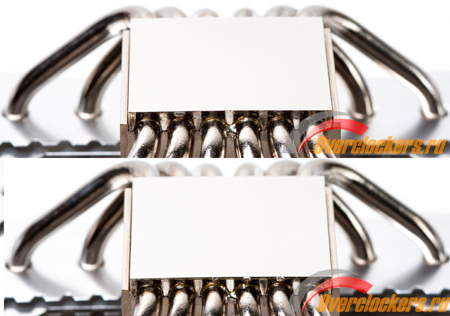

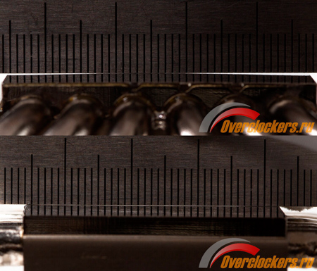

Само основание выполнено из меди, оно гладкое и отличается хорошим качеством полировки. Тем не менее, отражение в нем расплывчатое и не столь четкое.

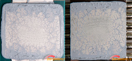

Тест с линейкой выявил небольшие неровности контактной поверхности Scythe Fuma.
Впрочем, отпечаток удался, отмечается хороший контакт в зоне местонахождения кристалла.

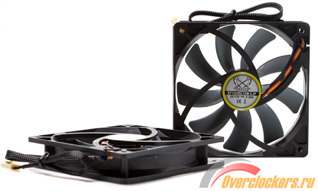

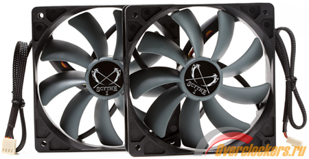

Конечно, тут хотелось бы видеть парочку Scythe Gentle Typhoon, но это прямо бы сказалось на цене продукта. Видимо, с целью ее снижения производитель оснастил новинку двумя 120 мм вентиляторами с серой крыльчаткой Scythe Slip Stream 120 PWM SY1225SL12M-CJP.
Это недорогие модели с небольшим сроком жизни (~30 000 часов), построенные на подшипнике скольжения. Как правило, их обычно задействуют в роли корпусных вентиляторов.
