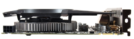

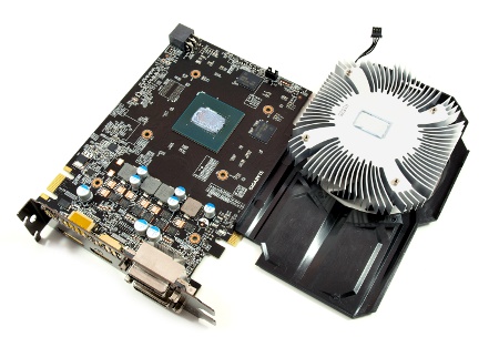

Когда держишь такую «крошку» в руках, задаешься вопросом о ее малой массе. Ответ получаешь при взгляде сбоку, при котором отчетливо видно, что основной радиатор почти втрое тоньше всей конструкции, которая занимает два слота расширения. Да и подсистема питания открыта.
В последнем случае модель Gigabyte GeForce GTX 950 OC не одинока, многие видеокарты данной серии лишены радиатора зоны VRM, поэтому корить новинку лишь из-за этого фактора я бы не стал. Но все же изучим ее до конца.
Кулер крепится привычным способом с помощью четырех подпружиненных винтиков. Термоинтерфейс был густым, но не засохшим, поэтому система охлаждения очень легко отделилась.

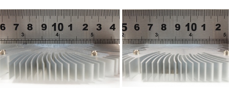

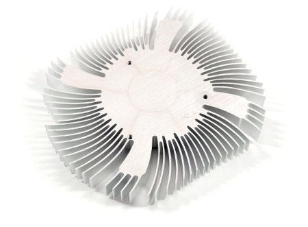

Теплорассеиватель представлен незамысловатым алюминиевым радиатором с ребрами в виде расходящихся лучей. Среди моих знакомых ходит недвусмысленное название – «солнышко».
Основание ровное, без горбинок и впадинок, обработано мелкой фрезой, а непосредственно место соприкосновения с графическим процессором чуть отполировано.

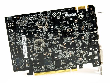

Видеокарта Gigabyte GeForce GTX 950 OC построена на черной печатной плате. Ее размеры сопоставимы с материнскими платами форм-фактора mini-ITX, поэтому применяется плотный монтаж навесных элементов, особенно это касается обратной части. Сходства с PCB других моделей не отмечено.

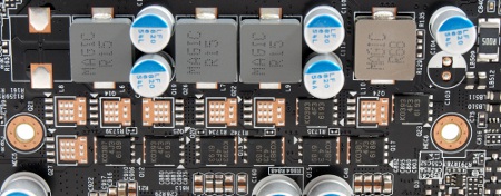

Элементная база соответствует концепции Ultra Durable VGA, она набрана исключительно из качественных комплектующих: японских твердотельных конденсаторов, дросселей с ферритовым сердечником и полевых транзисторов.

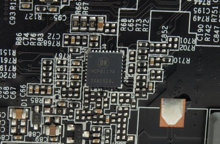

Подсистема питания построена по схеме «3+1», где три фазы отводятся на графический процессор и одна – на видеопамять. Данная формула рекомендуема самой компанией Nvidia и используется всеми производителями за редким исключением.
Все это регулируется знакомым ШИМ-контроллером NCP81174, поддерживающим регулировку напряжения на GPU.

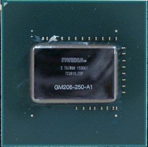

Сердцем видеокарты стал GPU GM206, произведенный по 28 нм техпроцессу в августе 2015 года. Он включает 768 шейдеров, 32 блока растеризации и 48 текстурных блоков.

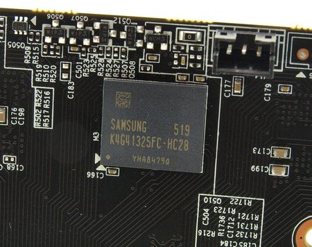

Общий объем видеопамяти составляет 2048 Мбайт, он набран четырьмя микросхемами по 512 Мбайт каждая с маркировкой Samsung K4G41325FC-HC28.
Паспортная частота памяти – 1650 МГц (эффективная частота 6600 МГц). Обмен данными осуществляется посредством 128-битной шины.
