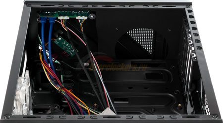

Внутренняя компоновка Aerocool GT-RS на редкость необычна, тем более для «средней башни». Это касается не только положения системной платы, которая размещается перевернутой на 180 градусов, но и самого внутреннего пространства, разделенного перегородкой на два отдельных отсека.
Последние позволяют отделить наиболее горячее «железо» (MB, CPU, видеокарта) от менее горячего (блок питания, HDD). В принципе, подобное строение свойственно SFF (Small Form Factor) корпусам, но нетипично для моделей класса Midi Tower.
Поддерживается следующий форм-фактор материнских плат: ATX, microATX и Mini-ITX. Место, предназначенное для нее, занимает все пространство основного отсека.
Такая конструкция позволяет при небольших габаритах корпуса вместить в него ATX-плату. Системная плата устанавливается на стандартные шестигранные стойки, четыре из которых изначально вкручены в поддон.

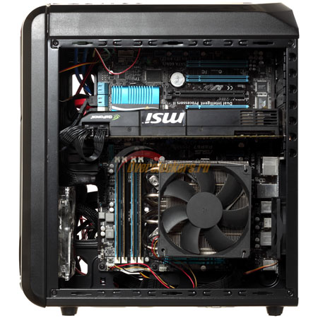

Максимальная высота процессорного кулера заявлена производителем как 121 мм. Цифра не впечатляет, учитывая значительную ширину корпуса (236 мм). Корпуса аналогичной ширины, как минимум, должны поддерживать системы охлаждения высотой 170-180 мм.
Но в случае с Aerocool GT-RS ситуация несколько иная, здесь упор поставлен на его компактные габариты, и разделение внутреннего пространства на два отсека повлекло за собой уменьшение максимальной поддерживаемой высоты кулера CPU. В данном случае разумнее использовать кулер топ-конструкции, когда вентилятор располагается на нем сверху.
Что касается длины видеокарты, то она может быть до 300 мм, но только если не установлен дополнительный фронтальный вентилятор. В противном случае максимальная возможная длина сокращается на толщину вертушки.

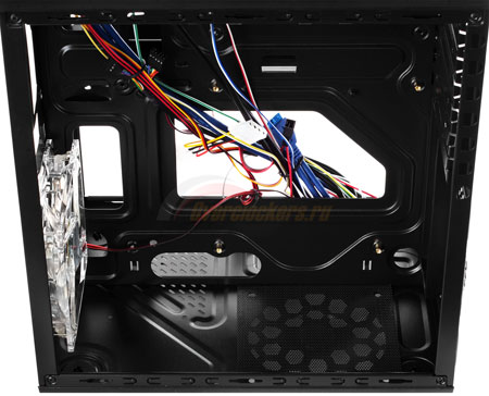

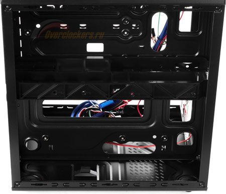

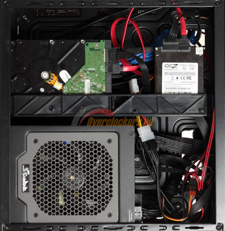

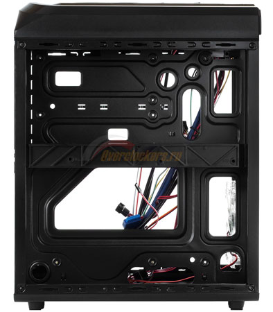

С обратной стороны, за поддоном системной платы, нашлось место для блока питания и четырех накопителей. БП располагается в вертикальном положении на мягкой прокладке, вентилятором к боковой стенке, через решетку которой он забирает воздух снаружи. Длина блока питания может быть до 180 мм, но здесь многое зависит от самого БП, а точнее – расположения и длины его разъемов, если он модульный. Влияет и наличие жесткого диска, и устройства во внешнем 3.5-дюймовом отсеке, перед блоком питания. Если они отсутствуют, длина БП в этом случае ограничивается только длиной самого корпуса. Производитель заявляет максимально допустимую длину блока питания в 300 мм.
Несмотря на плотную компоновку, кабель-менеджмент оказался весьма неплох. Он позволяет без проблем проложить все провода за поддоном платы, а также уложить их перед блоком питания в так называемый карман. Наличие устройства в 3.5-дюймовом внешнем отсеке, даже если оно немалой длины, значительных осложнений при укладке проводов не вызывает.

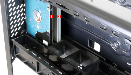

Aerocool GT-RS поддерживает накопители в количестве пяти штук: два 3.5-дюймовых жестких диска и три 2.5-дюймовых.

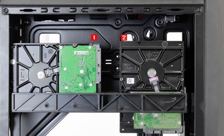

Оба 3.5-дюймовых HDD размещаются на специальном пластиковом кронштейне – один в горизонтальном положении, другой в вертикальном. Они располагаются почти вплотную к боковой стенке, за дисками достаточно свободного места.
Силиконовые антивибрационные прокладки не предусмотрены, диски привинчиваются к кронштейну напрямую. Последний частично выполняет функцию снижения вибраций.
За жесткими дисками располагаются два 2.5-дюймовых накопителя и 5.25-дюймовый оптический привод (или какое-то другое устройство аналогичного типоразмера). Каждый накопитель прикручивается парой винтов с внешней тыловой стороны корпуса. Крепление привода также осуществляется посредством винтов.
Место для третьего 2.5-дюймового накопителя находится в основном отсеке на нижней панели корпуса, в передней части. Он прикручивается с внешней стороны днища винтами. Защита от вибраций не предусмотрена, поэтому разумнее здесь использовать SSD. Этот должен весьма эффективно охлаждаться потоком воздуха с фронтального вентилятора.
Сборка системы в Aerocool GT-RS затруднений не вызывает. В какой-то степени она даже более удобна, чем в стандартных башенных корпусах. Особенно это относится к скрытой укладке проводов.
Они без проблем размещаются за поддоном, прокладываются через все нужные отверстия (в том числе кабель питания процессора ATX12V) и сосредотачиваются в нижней части перед блоком питания.

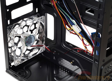

Теперь непосредственно о вентиляторах. Aerocool GT-RS оборудован только одним вентилятором типоразмера 120 х 120 х 25 мм. Он расположен в нижней части фронтальной панели и функционирует на вдув. Номинальная скорость вращения семилопастной крыльчатки составляет ~1200 об/мин.
Вентилятор оборудован LED-подсветкой, но не простой, а двухцветной. Предусмотрена возможность переключать свечение с синего на красный. Кому что больше нравится.

В Aerocool GT-RS можно установить до пяти вентиляторов. На фронтальной панели есть еще одно место для 120-мм вентилятора. По одному месту на верхней и нижней панелях, также под «стодвадцатку». И на тыловую панель можно установить 80 мм вентилятор. Во время тестов на тыловую панель был сразу установлен 80 мм вентилятор с номинальной скоростью вращения крыльчатки ~1600 об/мин и подключен к штатному реобасу.
Интерес представляет верхний вентилятор. Он не только обдувает видеокарту, но и загоняет часть воздуха в соседний отсек, улучшая охлаждение жестких дисков. Кроме того, корпус поддерживает системы жидкостного охлаждения. Так, на фронтальной панели есть место для двухсекционного 240-мм радиатора СЖО.
