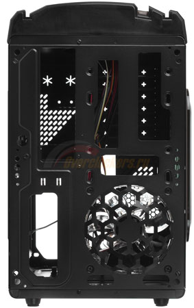

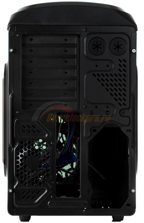

Обратная сторона выглядит необычно лишь из-за положения в корпусе материнской платы, которая располагается вверх тормашками. При этом слоты для карт расширения в количестве семи штук находятся сверху (в слотах используются одноразовые заглушки), а вырез для I/O-заглушки системной платы и посадочное место для 80 мм вентилятора – снизу. Правая сторона занята отсеком для блока питания и двумя обрезиненными отверстиями для вывода шлангов системы жидкостного охлаждения.

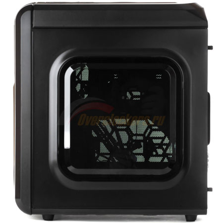

Правая боковина оборудована тонированным прозрачным акриловым окном, через которое можно любоваться начинкой системного блока. Но лишь в том случае, если активна подсветка фронтального вентилятора или какая-то другая. Без нее окно почти не просматривается. Вентиляция на этой боковой стенке не предусмотрена.

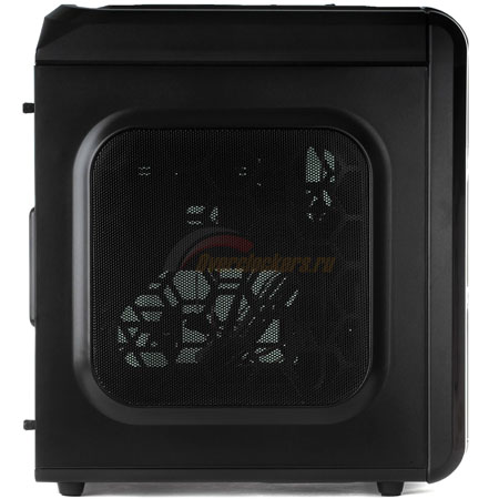

Левая боковая панель, напротив, испещрена вентиляционными отверстиями в виде мелкоячеистой стальной сетки. С этой стороны прохладный воздух забирает блок питания, также перфорация помогает пассивно охлаждаться жестким дискам.
Впрочем, такая конструкция выглядит странно. Зачем делать полностью закрытую боковину со стороны основного «железа», наиболее горячего (особенно касается видеокарты), а сторону, где размещаются блок питания и накопители, почти всю перфорировать? Наверняка перегрев графическому адаптеру и CPU будет обеспечен.
Видимо, инженеры Aerocool поставили на первое место эстетику, пожертвовав эффективностью охлаждения компонентов. Все это будет проверено при тестировании.

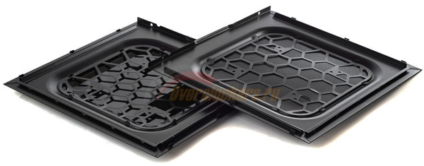

Боковые панели полностью идентичны (не считая вставок – акрил или сетка), и их можно запросто переставить наоборот. Учитывая вышесказанное, это стоит взять на заметку. Боковины прикручены с тыльной стороны корпуса винтами с пластиковой накатанной головкой, по два винта на панель. Снимаются они простым сдвигом назад.

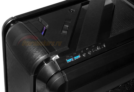

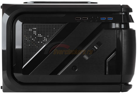

Верхняя панель выполнена из пластика и содержит много органов управления. Так, с правой стороны находятся два порта USB 3.0 (подключение внутренним разъемом), два порта USB 2.0, а также два гнезда mini-jack 3.5 мм для наушников и микрофона (только HDA).
С левой стороны расположилась большая кнопка включения ПК с довольно глубоким ходом и немногим выше, заподлицо – миниатюрная кнопка сброса. Индикаторы работы ПК и активности накопителей находятся над кнопкой включения и рядом с портами.
Отдельный интерес представляет ползунок встроенного в корпус контроллера вентиляторов, который можно видеть по центру, между портами USB и кнопками включения/сброса. Он получил пять фиксированных положений и обеспечивает возможность уменьшить обороты штатного вентилятора с номинальных ~1200 до ~500 об/мин. Так почему же положений пять, а скоростей вращения только две? Это фишка Aerocool GT-RS (мне подобное встречается впервые): фронтальный вентилятор оборудован двухцветными светодиодами, которые могут светиться либо синим цветом, либо красным.
Помимо органов управления, верхняя панель с задней стороны оборудована небольшой треугольной вентиляционной решеткой. Ее отверстия настолько малы, что значительное препятствие воздушному потоку будет обеспечено.

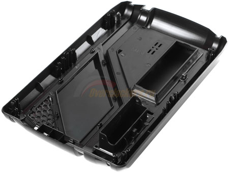

Верхняя панель – съемная, для ее демонтажа требуется сначала отсоединить фронтальную панель. Но это не все. С задней стороны корпуса изнутри верхняя панель прикручена парой винтов, по одному с каждой стороны. И если системный блок собран, подлезть к ним отверткой затруднительно. Если планируется установка вентилятора сверху, желательно делать это заранее, до полной сборки ПК. Снимается панель небольшим сдвигом вперед. При ее демонтаже стоит учесть, что к ней подсоединен целый ворох проводов.

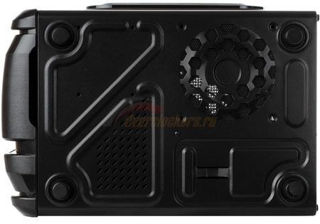

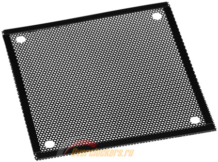

На нижней панели корпуса можно видеть выштамповки причудливых форм для увеличения жесткости днища. Четверка пластиковых опорных ножек оборудована антивибрационной резиной. Здесь предусмотрено посадочное место для вентилятора.
Заборное отверстие под него изнутри оборудовано противопылевым фильтром из пластиковой сетки, крепление которого осуществляется посредством мягких магнитов, расположенных по периметру фильтра. Неплохо, хоть и придется каждый раз лазить внутрь корпуса для его очистки, а также демонтировать нижний вентилятор.
