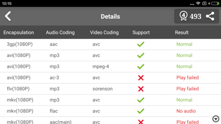

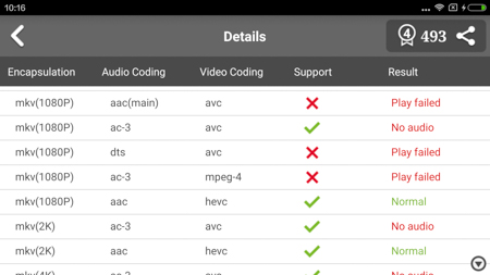

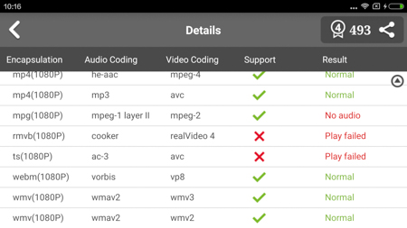

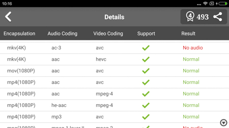

Начнем мы с тестирования «всеядности» форматов.
Результат получился невысокий. Увы, но YouTube для CN-версии прошивки не доступен.

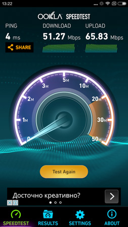

Xiaomi Mi4s способен работать в сетях Wi-Fi по протоколам b/g/n/ac. Поддерживается как 2.4 ГГц, так и 5 ГГц частотный диапазон.
К скорости передачи данных вопросов не возникает.

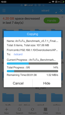

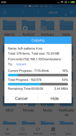

Передача данных по LAN-сети происходит немного медленнее, чем того хотелось бы.

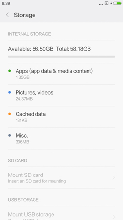

Xiaomi Mi4s комплектуется 64 Гбайтами набортного хранилища.
Из которых пользователю доступно 56,5 Гбайт.
