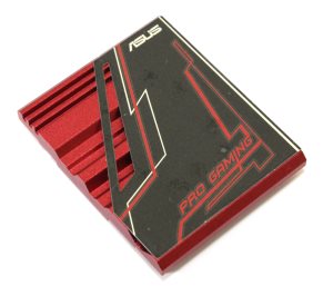

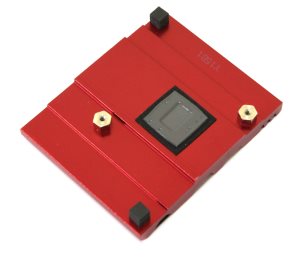

Еще один радиатор находится на чипсете. Он также изготовлен из алюминиевого сплава и окрашен в красный цвет.
Сверху находится небольшая декоративная пластинка с надписью Pro Gaming и логотипом производителя. Крепление осуществляется с обратной стороны при помощи двух винтов жестко.
Вопреки ожиданиям, в качестве термоинтерфейса используется серая терморезинка толщиной около 1 мм. Несмотря на это, для защиты от перекосов используются два кубика и небольшая рамка из черного пористого материала.

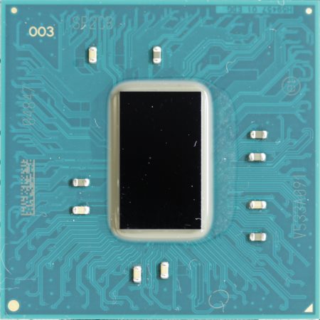

Под радиатором прячется серверный чипсет Intel С232.
Визуально он ничем не отличим от Intel Z170 или B150. Не стоит удивляться это все то же самое, но с другим функционалом, который находится в одном и том же кристалле практически для всех чипсетов Intel 100-й серии.
Что же особенного скрывает в себе чипсет Intel C232? Я решил не тратить на его описание много времени, а ограничиться единственным принципиальным отличием - поддержка технологии RSTe вместо RST. Да, это все та же технология Intel Rapid Storage Technology, но в версии Enterprise, которая ориентирована на серверный сегмент. Отсюда и буква "e" на конце.

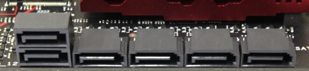

Что касается поддержки накопителей, то интегрированный контроллер также обеспечивает до 6-ти каналов SATA3. Именно такое их число и выведено вбок.

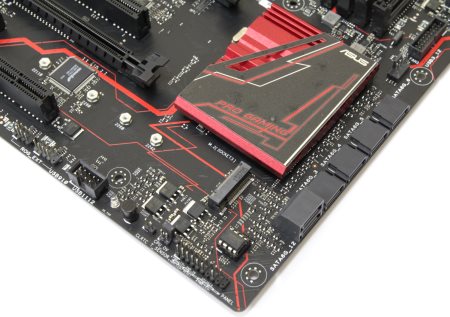

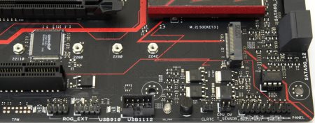

На плате присутствует новомодный интерфейс M.2. Он работает как в режиме PCI-e, так и SATA. В последнем случае порт SATA 1 отключается.
В правом нижнем углу можно обнаружить разъем для подключения кнопок и индикаторов корпуса.
Рядом расположен светодиод-индикатор питания, джамперы режима OverVoltage и сброса BIOS ClrCMOS и микросхема BIOS.
Далее по нижнему краю размещены две колодки для подключения шести устройств USB 2.0, среди которых одна относится к разъему ROG Connect. Левее находится колодка COM-порта и разъем для подключения передней аудиопанели. Коннектор TPM не распаян.
На задней панели можно найти четыре разъема USB 3.0 и два USB 3.1 (один типа А, другой типа С). Еще на плате находится одна колодка USB 3.0, которая распаяна недалеко от коннектора питания.

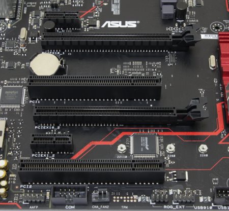

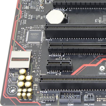

На плате расположено шесть слотов расширения: два PCI-e x1, два PCI-e x16 и два обычных PCI. Подобное сочетание я уже встречал на плате ASUS B150 Pro Gaming D3.
Из мультиграфических технологий поддерживается только CrossFire. Верхний слот PCI-e x16 получает шестнадцать линий PCI-e третьего поколения, которые обеспечивает процессор. На другой выделяется только четыре линии PCI-e от чипсета. Соответственно, когда в него установлена карта, слоты PCI-e x1 просто не работают.

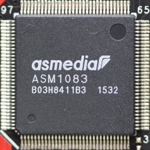

Известно, что современные чипсеты компании Intel не поддерживают обычные слоты PCI, поэтому для их реализации используется мост. В данном случае его роль выполняет микросхема ASMedia ASM1083.

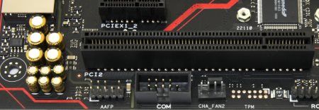

В левом нижнем углу находится звуковой кодек. Как и на плате ASUS B150 Pro Gaming D3, он называется Supreme FX. Сильно радоваться или расстраиваться не стоит потому, что перед нами старый знакомый Realtek ALC1150, прикрытый декоративной крышкой.
Рядом распаяны специальные аудио конденсаторы, которые должны улучшить качество звучания. По новомодной традиции звуковой кодек вынесен на печатной плате отдельно. Его границы обозначены полосой без слоев металлизации толщиной около 1 мм. С обратной стороны на всем ее протяжении находятся светодиоды подсветки, которые выделяют ее на работающем устройстве.
