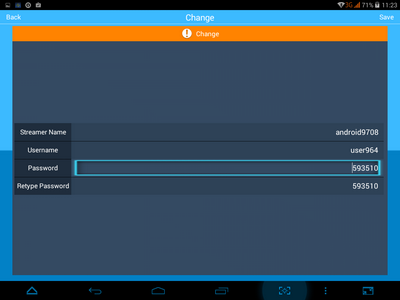

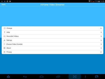

Теперь вернемся к AtHome: Video Streamer и посмотрим, что можно сделать там. Итак, можно изменить имя пользователя, пароль и название устройства, что я крайне рекомендую сделать, если вы не хотите, чтобы ваше видео стало достоянием общественности.

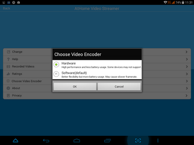

Также можно выбрать видео энкодер – аппаратное или программное декодирование. Для более качественной картинки рекомендую использовать hardware. Других настроек видео в программе нет, то есть никаких тебе FPS и прочего, что позволило не только вручную отрегулировать качество, но и значительно сэкономить ресурсы.

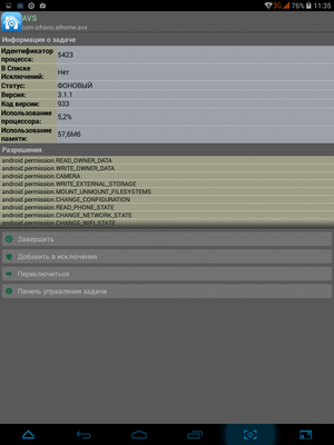

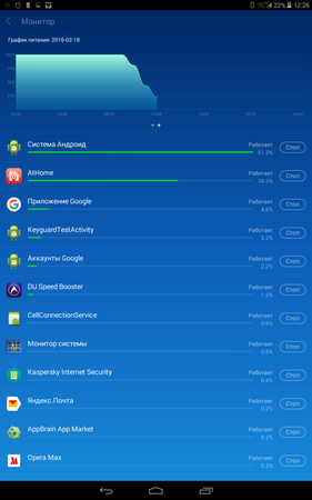

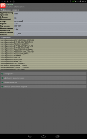

Если говорить о последних, на устройстве-камере потребление оперативы поднялось до 57.7 Мбайт, а процессор напрягся на 5.2%, что не лучшим образом скажется на аккумуляторе. Стоит ли проверять его расход, если донор и так должен быть постоянно подключен к зарядке, иначе даже 4000 мАч хватит на час-два от силы. Что касается потребления ресурсов на устройстве-мониторе, то ОЗУ даже не колыхнулась - 121.3 Мбайт, а вот процессор нагрузился на 6.3%. При этом расход аккумулятор составил 33.9%, а значит, и здесь не обойтись без ЗУ или внешней батареи.

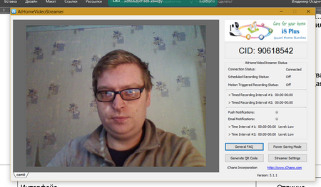

Да, программа позволяет использовать веб-камеру лэптопа в качестве устройства видеонаблюдения. Для этого на последнем должна быть установлена соответствующая версия AtHome: Video Streamer.
Во многом клиент для Windows напоминает решение для Android, но с гораздо более широкими возможностями. Здесь также присваивает CID и его производные, есть режим экономии энергии, отключающий экран.
Что касается настроек, то можно изменить имя пользователя и пароль, а также установить необходимое разрешение. В моем случае разбег пикселей равен от 640х480 до 1280х720 точек. Здесь же осуществляется управление всеми камерами, если таковые подключены компьютеру (до четырех штук), то мой лэптоп может служить еще и своеобразным хабом для IP-камер. Ниже задаются горячие клавиши, включается автозапуск программы и также настраивается автоматическое сворачивание программы в трей. Вот собственно и все.

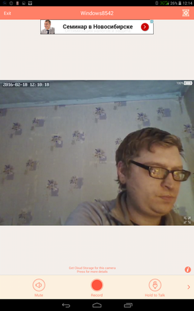

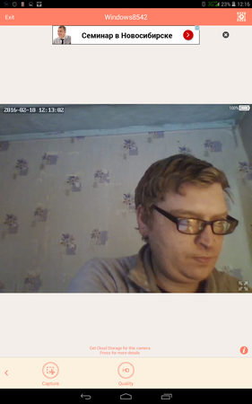

Теперь попробуем определить камеру ноутбука на планшете. По аналогии с другим мобильным устройством вбиваем CID. И вот он наш лэптоп, и я сам во всей красе. Здесь также реализован PTT, запись и возможность сделать скрин. А вот сделать просто фото нельзя, что странно, как нельзя и масштабировать видео. Зато можно изменить VGA-качество на HD, если, конечно, камера устройства сие поддерживает. Запись видео происходит в память смартфона, а не в память ноутбука, что полезно для безопасности.

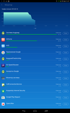

Что касается потребления ресурсов в этом случае, то ОЗУ осталось на прежней отметке, а вот процессор напрягся до 1.8%. При этом аккумулятор просел на 34%.

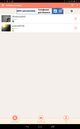

Несложно догадаться, что лучше всего использовать эту связку, то есть наблюдать за всеми камерами со одного лэптопа или десктопа. Для это на последний устанавливается соответствующая версия AtHome Camera.
Здесь открываются гораздо большие возможности. Выставляем в окна все имеющиеся камеры, предварительно подключив их через CID, QR-код или автопоиск в сети, и наблюдаем. При этом для каждой камеры меняются не только персональные данные, но и настраивается расписание по дням и часам по отдельности. Например, камера дома пишет в будни с 9 до 6 часов, на работе после 6 часов. В общем, вы и без меня знаете, когда и как лучше снимать.

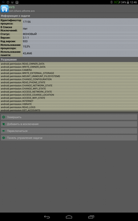

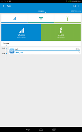

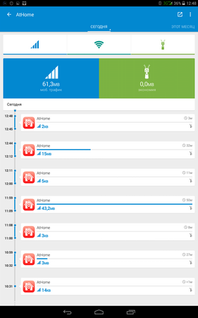

При этом расход ресурсов на обоих мобильных устройствах достаточно интересен – 43.4 Мбайт ОЗУ при 15.5% нагрузке на процессор. Да, без зарядки все равно не обойтись, так как аккумулятор проседает на 28.9%. Кстати, трафика ушло 63 Мбайт на устройстве-монитор, и 64 Мбайт на устройстве доноре. Напомню, что расход ресурсов во многом зависит от предпочтений пользователей, поэтому приведенные здесь данные усредненные, и могут отличаться с вашими реальными показателями. Не стоит забывать, что при тестировании экономичный режим был отключен, то есть экран постоянно работал, иначе бы я просто не смог оценить возможности программы.
