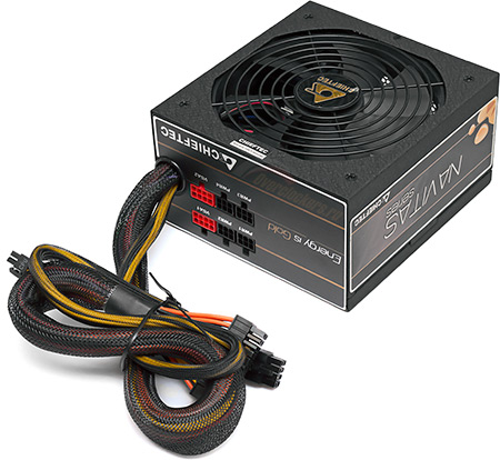

На этом список заканчивается. Три других блока попали в разряд «интересных». И начнем с наиболее доступного – Chieftec GPM-1000C. Пожалуй, перед нами главная находка нынешнего отбора. Блок «съел» абсолютное большинство прямых конкурентов, показав отличные результаты во всех тестах.
Достаточно сказать, что это один из самых тихих БП с активной системой охлаждения за все время проведения наших тестирований. Даже при нагрузке 800 Вт он работает почти неслышно. КПД соответствует сертификату, качество стабилизации на отличном уровне. При этом найти в продаже такой блок можно по цене 130-140 долларов. Он дешевле подавляющего большинства «киловаттников», более того, иные 850-ваттные модели сходного уровня (80 Plus Gold) стоят дороже при меньшей мощности и худших результатах в тестах.
Chieftec GPM-1000C
Плюсы:
- Очень высокие мощностные характеристики;
- Высокий КПД (86-91%);
- Наличие всех необходимых разъемов для производительной системы с двумя видеокартами;
- Хорошее качество стабилизации в доступных режимах;
- Образцовые шумовые характеристики в доступных режимах (до 39 дБ);
- Модульная (частично-модульная) конструкция;
Минусы:
- Нестандартные габариты корпуса – длина увеличена на 20 мм (незначительный минус для устройства данной категории).
Единственное, чего не умеет Chieftec GPM-1000C – быть полностью бесшумным в легких режимах. Если производитель оснастит эту модель полупассивной СО (а сделать это совсем несложно, благо КПД позволяет) и увеличит количество разъемов PCI-e – может получиться настоящий «убийца флагманов» с очень привлекательной ценой и топовым набором характеристик.
