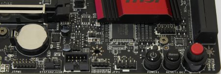

Левее по нижнему краю можно найти разъем TPM, колодку USB 2.0 и четырехконтактный коннектор для подключения вентилятора. Последних разъемов на плате пять штук.

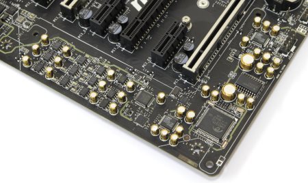

Всю левую часть занимает звуковой кодек и его дополнительные элементы. По традиции он отделен от основной печатной платы границей толщиной около 1 мм, где нет слоев металлизации.

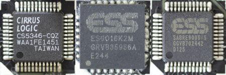

Здесь размещено несколько операционных усилителей, цифро-аналоговые и аналогово-цифровые преобразователи, специальные музыкальные электролитические конденсаторы и сам звуковой кодек, который представлен микросхемой C-Media CM6632A.
Из спецификации можно узнать, что она работает с интерфейсом USB, а не PCI-e. Рядом распаяны микросхемы: Cirrus Logic CS5346, ESS SABRE 9006AS и ESS ES9016K2M. Если посмотреть спецификацию к этим компонентам, становится понятно, что над звуком производитель изрядно поколдовал, и по сути он не должен отличаться от дискретного.

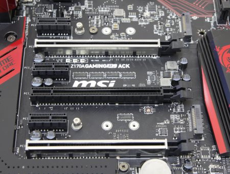

На плате расположено шесть слотов расширения: три PCI-e x1 и три PCI-e x16. Первые с правого края не ограничены, а это значит, что можно устанавливать платы длиннее. Теперь даже эти разъемы получают линии PCI-e третьего поколения от чипсета Intel Z170.
А верхний и нижний слоты PCI-e x16, которые обрамлены металлическими рамками, получают их непосредственно от процессора, деля шестнадцать линий пополам. Средний слот PCI-e x16 аппаратно ограничен до x4 Gen3, поскольку обеспечивается чипсетом. Из мультиграфических технологий поддерживаются как SLI, так и CrossFire.

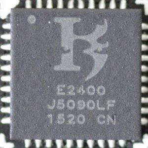

Под разъемами задней панели распаяна микросхема гигабитного сетевого контроллера Qualcomm Atheros Killer E2400.
Рядом находится элемент защиты сетевого порта от различных перегрузок, который называется Killer Shield.

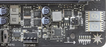

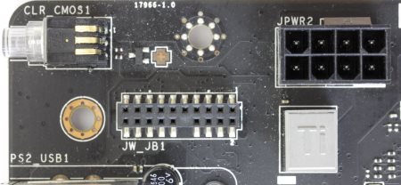

В правом верхнем углу можно обнаружить сдвоенный семисегментный индикатор POST-кодов загрузки и инициализации. По соседству с ним расположены крохотные площадки для замера напряжений на компонентах. Отметим, что пользоваться ими не очень неудобно.
Ниже, рядом с коннектором питания ATX, размещен переключатель режима Gaming Hotkey. Это программно-аппаратная функция, которая позволяет из обычной клавиатуры сделать многофункциональную, и не только назначать отдельным кнопкам дополнительные функции, но и записывать целые последовательности команд.
Для любителей разгона есть переключатель режима Slow Mode, когда настройки разгона применяются уже после запуска системы.

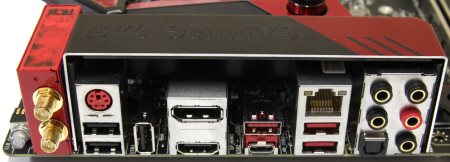

На задней панели расположились следующие интерфейсы.
- Один разъем USB 3.1 Type-A;
- Один разъем USB 3.1 Type-С;
- Один разъем USB 2.0 / HotKey;
- Один разъем USB 2.0 / Flashback;
- Один разъем USB 2.0;
- Два разъема USB 3.0;
- Один видеовыход HDMI;
- Один видеовыход DisplayPort;
- Один разъем PS/2 для подключения мышки или клавиатуры;
- Один гигабитный сетевой разъем RJ-45;
- Пять аудиоразъемов типа minijack;
- Один оптический разъем S/PDIF Out;
- Кнопка ClrCMOS;
- Два вывода антенн радиомодуля.

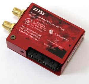

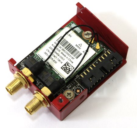

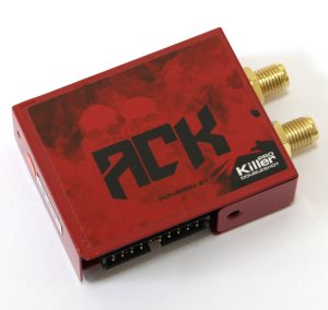

Хм, сзади есть выводы для антенн, а радиомодуль мы изучить совсем забыли. Для начала следует отметить, что он устанавливается в специальный разъем.
Сам модуль представляет собой металлическую коробочку красного цвета.
С двух сторон наклеены наклейки. На одной из них крупными буквами написано ACK, а с другой указано наименование модели. Чтобы открыть эту металлическую коробку, достаточно открутить один винтик.
Здесь мы видим специальную плату со слотом, в который установлен сетевой адаптер типа M.2.
