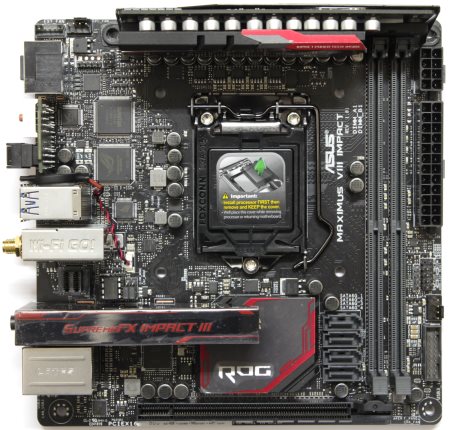

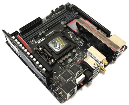

Перед нами крохотная плата формата mITX, ее габариты составляют 170 х 170 мм.
Ранее уже отмечалось, что это поколение материнских плат серии Maximus изрядно изменилось внешне. Здесь ситуация повторяется.

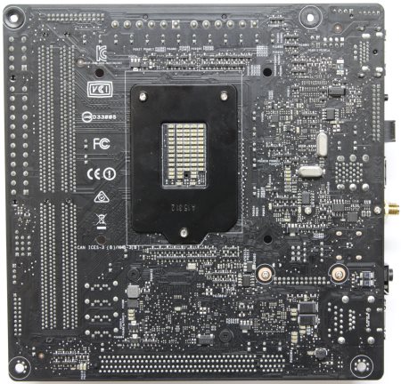

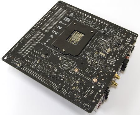

Печатная плата темно-коричневая, а поверхность ее матовая. Из-за габаритов модели не все элементы могли разместить спереди, часть из них распаяна сзади.
Кроме того, легко заметить, что подсистема питания и звуковая часть размещены вертикально относительно поверхности основной печатной платы.
Тем самым достигается экономия пространства, которого и так немного. Влияет ли это как-то на качество звучания и на работу системы в целом? Об этом можно будет судить лишь по итогам тестирования.
Здесь же следует отметить, что звуковую часть можно демонтировать, поскольку она выполнена отдельной дочерней платой и устанавливается в специальный разъем. Что касается подсистемы питания, то эта часть просто припаяна к основной плате.

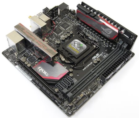

Питание на материнскую плату подается через основной и дополнительный коннекторы ATX по схеме 24+8.
Разъемы находятся рядом и надо отметить, что подобное сочетания у компактных плат встречается не так часто.
Для установки модулей памяти типа DDR4 предусмотрено всего два разъема темно-серого цвета. Здесь распаяны стандартные слоты, а не компактные, ноутбучного типа. С одной стороны находится фиксатор, а с другой защелка.
Обычно фиксаторы располагаются со стороны слотов расширения, чтобы не зависеть от длинной видеокарты или прочего оборудования. Здесь же все наоборот, поскольку сторона с фиксаторами упирается в плату подсистемы питания. Вследствие этого менять модули памяти при установленной видеокарте не очень удобно.
Производителем заявлена поддержка режимов работы DDR4 2133 (2400, 2666, 2800, 3000, 3200, 3300, 3333, 3400, 3466, 3733, 3800, 3866, 4000, 4133 (разгон)) МГц со штатным напряжением 1.2 В. Платформа подразумевает использование двухканального режима работы с памятью, для чего необходимо установить два модуля. Поскольку разъемов всего два, то они не выделяются цветами и запутаться невозможно.

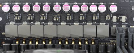

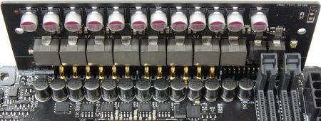

Питание процессора реализовано по восьмифазной схеме. Как уже отмечалось, основная часть подсистемы питания выполнена на отдельной плате, которая припаяна к основной.
Тут применяются транзисторные сборки International Rectifier IR3553M. Это микросхемы типа PowIRStage с интегрированным диодом Шоттки.

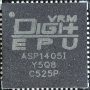

В качестве основного ШИМ-контроллера здесь можно обнаружить чип с маркировкой Digi+ VRM EPU ASP1405I. Он распаян с обратной стороны дочерней платы. Кстати эта микросхема уже встречалась нам на материнской плате ASUS Maximus VIII Hero.

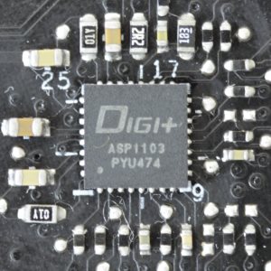

Рядом с основными фазами питания процессора можно обнаружить еще две для памяти. В качестве ШИМ-контроллера используется микросхема с маркировкой Digi+ ASP1103.

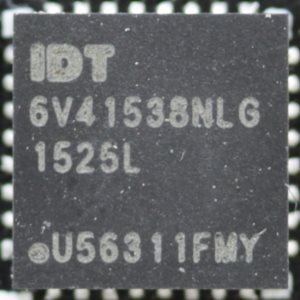

Недалеко от процессорного сокета находится контроллер тактовой частоты IDT 6v41538NLG, который является частью технологии ASUS Pro Clock.
Вся подсистема питания здесь называется Impact Power III. В ее состав входят не только транзисторные сборки типа DrMOS, но и японские металлические конденсаторы, а также катушки индуктивности типа MicroFine.

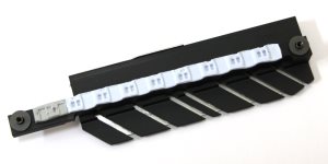

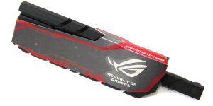

Сверху элементы подсистемы питания накрыты небольшим радиатором.
Он изготовлен из алюминиевого сплава и окрашен в черный цвет. Оребрение не очень развитое, да и размеры его компактные. Площадь отвода тепла увеличивается за счет шероховатой поверхности. Сверху радиатор закрыт небольшой декоративной пластинкой с символикой фирмы производителя.

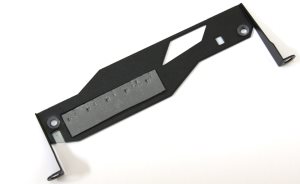

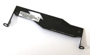

В качестве термоинтерфейса можно обнаружить две терморезинки серого и голубого цвета. Первая предназначена для контакта с транзисторными сборками фаз питания процессора, а вторая – памяти. Крепление радиатора осуществляется при помощи двух винтов сзади. Там же находится еще одна защитная пластинка.
Она также изготовлена из алюминиевого сплава и окрашена в черный цвет. На ней можно обнаружить терморезинку, которая контактирует с поверхностью дочерней платы с обратной стороны. С лицевой части расположена наклейка с серийным номером устройства. Данная пластина не только крепится двумя винтами к радиатору на плате подсистемы питания. Продолжением ее служат две «ноги» с отверстиями на концах, которые совпадают с монтажными отверстиями на основной печатной плате.

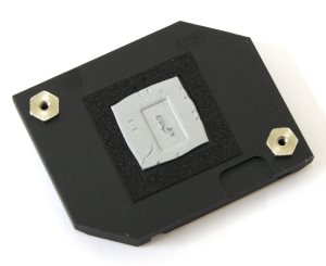

Еще один радиатор находится на чипсете. Он достаточно компактный, изготовлен из алюминиевого сплава и окрашен в черный цвет. Сверху снова находится декоративная пластинка с надписью ROG. В качестве термоинтерфейса применена мягкая и хрупкая терморезинка серого цвета толщиной около 1 мм. Она сама по себе никак не позволит повредить кристалл даже в случае перекоса, но производитель перестраховался и предусмотрел черную защитную рамку из мягкого пористого материала, которая располагается по периметру места контакта.
Крепление осуществляется при помощи двух подпружиненных винтов с обратной стороны.

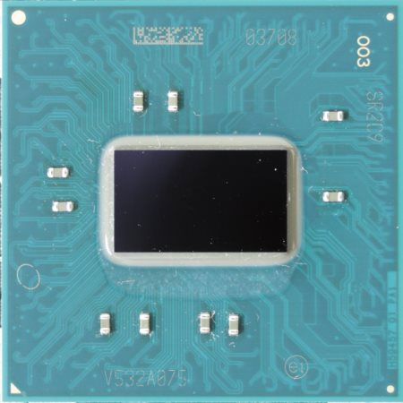

Под радиатором находится набор системной логики Intel Z170.
Его функциональные особенности мы уже изучили вдоль и поперек по обзорам других материнских плат. В частности, известно о наличии у него двадцати линий PCI-e Gen3. Также он обеспечивает поддержку до шести устройств SATA 6 Гбит/с.

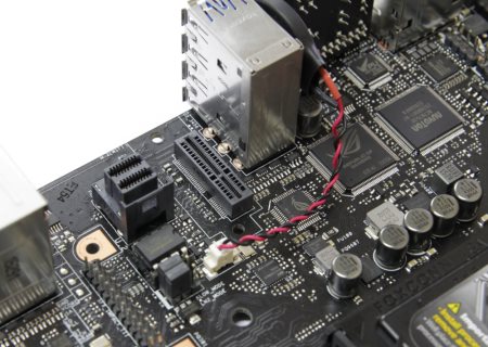

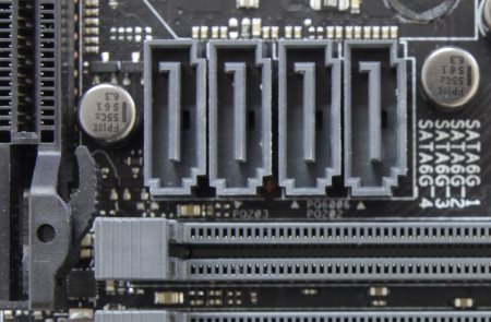

Данная плата не очень большая и поэтому производитель решил, что четырех портов SATA 6 Гбит/с будет достаточно. Кроме того, здесь предусмотрен новый разъем для поддержки накопителей, который называется U.2
По сути он является аналогом M.2 PCI-e x4 Gen 3, поскольку обеспечивает аналогичную скорость передачи данных – 32 Гбит/с. Существуют даже специальные адаптеры-переходники, но здесь ничего подобного в комплекте не предусмотрено.
