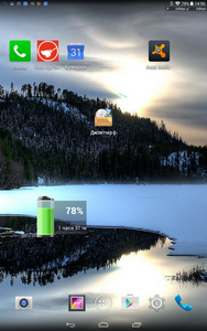

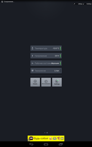

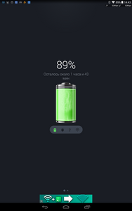

Перед нами открывается главный экран, внешне похожий на решение Battery HD – тот же красочный индикатор батареи, только меньших размеров и расположенный горизонтально (можно установить вертикально), те же проценты и время до «конца» АКБ. Не обошлось и без небольшого рекламного баннера в самом низу.
Кстати, есть этакая торпедо-панель со значками активности работы устройства от сети, батареи, USB-подключения или беспроводной зарядки.
Но есть и отличия. Например, нет функциональных клавиш на главном экране, как нет и отображения, сколько и на что можно потратить драгоценную емкость. Здесь стоит отметить приятную глазу анимацию при нажатии и перелистывании. Очевидно, с разумным минимализмом все в порядке.

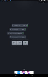

Если сделать свайп влево, откроется еще одно окно, которое отображает состояние аккумулятора, а в самом низу расположились три функциональные клавиши: статистика, использование и настройки. О первых двух мы поговорим при тестировании, а пока перейдем к настройкам.

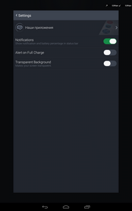

Сразу отмечу, что интерфейс переведен на русский только частично, однако выглядит оный вполне читабельно. В частности, сами настройки на английском, но здесь все понятно и без перевода.

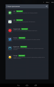

Первой строкой разработчик хвалится другими приложениями, а вот ниже можно активировать оповещения в статус-баре, звуковой сигнал о полной зарядке батареи и фирменный скринсейвер. Есть и набор из нескольких виджетов, отображающих процент заряда.

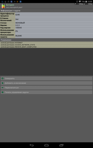

Потребляет Battery практически столько же, сколько и конкурент – 86.6 Мбайт при нулевой нагрузке на процессор. При этом 3-мегабайтный дистрибутив разрастается до умеренных 7 Мбайт, а разрешений программе требуется самый минимум.
Однако и этот минимум используется для отображения рекламы и рекламных рекомендаций, а также автозапуска, что не есть хорошо. Что касается совместимости, то тут либо пан, либо пропал.

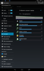

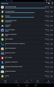

В качестве менеджера приложений Battery использует системное решение, где фигурирует и сама с 7-процентным расходом аккумулятора. Это больше, нежели у красочного конкурента, хотя системному приложению вряд ли стоит безоговорочно доверить.

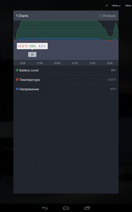

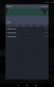

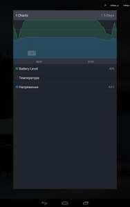

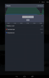

Есть и график расхода батареи. Здесь можно мониторить в реальном времени уровень заряда, температуру и напряжение. Все это дело отмечено разными цветами и, если показателям напряжения и процентов можно хоть как-то верить, то температура опять отрицательная. При этом можно просматривать статистику за пять дней и сутки, а отображение температуры (как и напряжения с процентами) отключается.
Возможно, для людей наблюдательных будет полезно, так как сразу становится ясно, когда был пик нагрузки, а когда ее не было вовсе. Кстати, возможность распечатать, отправить на мейл и другие фишки конкурента здесь не реализованы. Но сколько же потребляет сама программа?

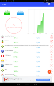

Ого! Аж 23.4% по данным DU Battery Saver. При этом расход очевиден и без измерений, поскольку не прошло и часа, как мой аккумулятор был уничтожен до 64%.
Вообще, не понятен такой расход, так как пиковая нагрузка была не такая уж и большая – 86.6 Мбайт ОЗУ при 1.2% на процессор. Battery HD грузил систему несколько больше, но потреблял батарею меньше. При этом трафика на рекламу ушло 762 Кбайт – немного, но убывает.

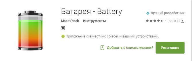

Непонятно, за что люди поставили такую оценку Battery в Google Play, что еще раз доказывает – верить рейтингу данного магазина нельзя.
