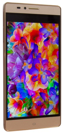

Главной особенностью рассматриваемого смартфона является дисплей с разрешением 2560 х 1440 пикселей. В остальном все стандартно – диагональ 5.5 дюймов, матрица типа IPS.
При таких условиях плотность пикселей больше 534 ppi. Естественно, претензий к четкости изображения нет. Однако неясно, кому нужно настолько высокое разрешение, если уже с Full HD сложно разглядеть отдельные точки.
Фактически самыми заметными чертами 2К экрана окажутся снижение автономности и производительности аппарата в целом. А надо ли оно?

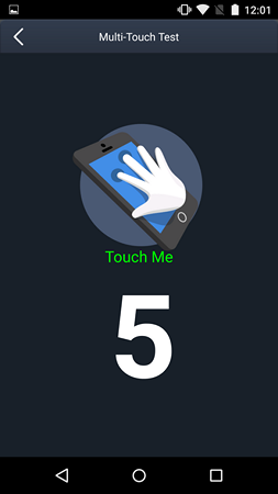

Дисплей изготовлен по технологии OGS, между стеклом и матрицей нет воздуха. Что касается сенсора, то он поддерживает не более пяти нажатий.

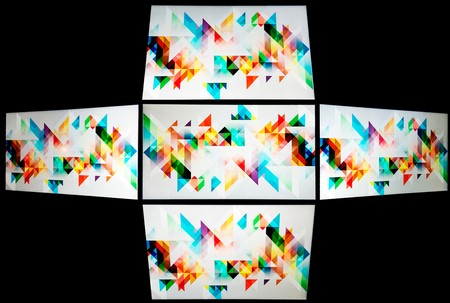

К углам обзора претензий нет, цвета практически не изменяются даже под сильными углами.

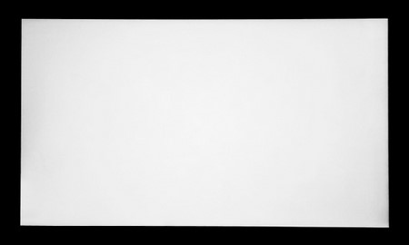

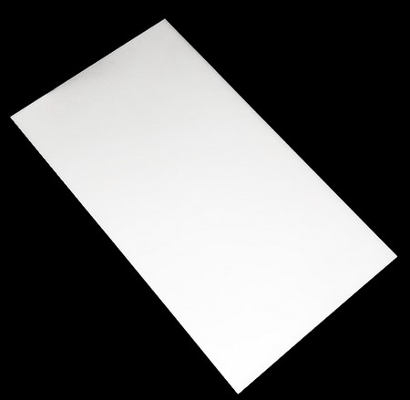

Белый смотрится натурально.

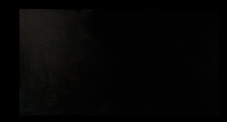

Дабы отразить черный цвет на фотографии, пришлось немного высветлить картинку. Иначе черный наводит на мысли об AMOLED экранах.

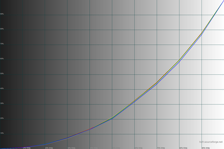

Цветовые линии практически полностью совпадают с «референсом». Показатель положительный.

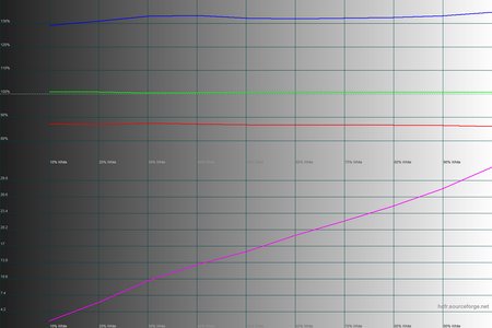

Сильнее всего удалился от «референса» синий цвет. Но стабильность графиков отметим как плюс.

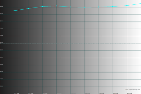

Цветовая температура завышена, что характерно практически для всех современных устройств. Отклонение достаточно сильное и, возможно, опытный пользователь это заметит, хотя дискомфорт от использования едва ли возникнет.

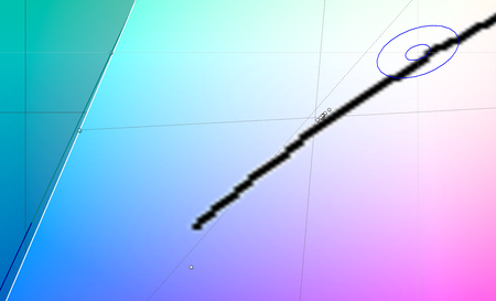

Точки серого клина разместились на некотором удалении от границ дельты. Как следствие, без паразитных оттенков не обойдется.
В итоге перед нами качественный и хорошо откалиброванный дисплей, само изображение выглядит натуральным. Однако это не отменяет того, что разрешение 2К потребляет много энергии и сильно нагружает процессор, не предлагая заметного отличия по качеству картинки от матриц 1080р. Да и мультитач с пятью нажатиями выглядит странно.
