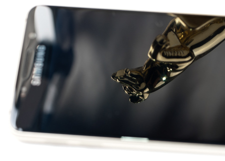

Модель Samsung комплектуется SuperAMOLED дисплеем с диагональю в 4.7". Производитель рапортует об использовании защитного стекла марки Corning:
Причем это стекло используется с обеих сторон, что должно положительно сказаться на прочности гаджета. Олеофобное покрытие присутствует, экран хорошо сопротивляется появлению отпечатков пальцев и грязи.

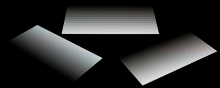

Углы обзора очень хорошие.
Выцветания темных областей не наблюдается, впрочем, как и на других AMOLED-экранах.
Интересно, что характерного для OLED-дисплеев зеленого оттенка, который окрашивает серый градиент под углом, в данном случае мы не наблюдаем.

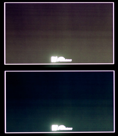

Зато прекрасно видим невысокую равномерность подсветки на 5% и 7% заливке черного. Причем надо отметить, что заметно и окрашивание серого в теплый и зеленоватый тон.

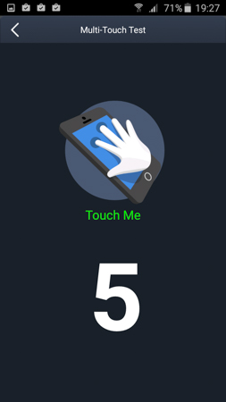

Сенсор поддерживает до пяти нажатий одновременно.

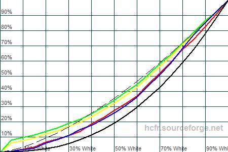

И поскольку про этот режим мало кто рассказывает, предлагаю взглянуть на то, как меняется цветопередача при активации этой опции (в ручном режиме она недоступна, яркость ограничена 3-100%):
При таких отклонениях по всем параметрам несложно догадаться, что пользоваться аппаратом не слишком комфортно, но зато слепить такой экран точно не будет.

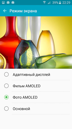

Помимо этих хитростей с автоматической регулировкой яркости производитель оставил и режимы работы дисплея, которые нам хорошо знакомы:

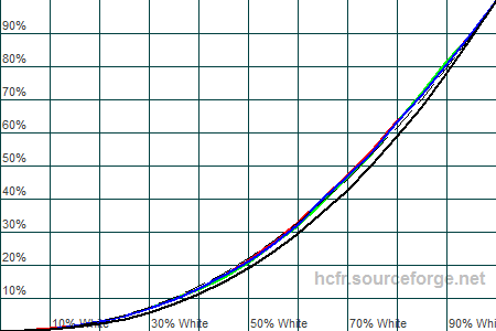

Протестируем смартфон при использовании профиля, установленного по умолчанию, и с ручной настройкой яркости.

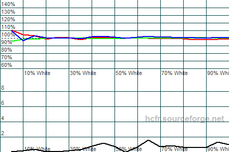

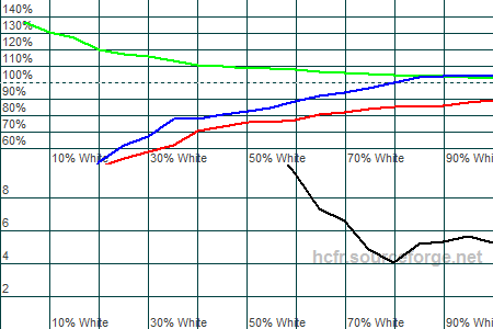

Гамма-кривые настроены точно.

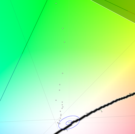

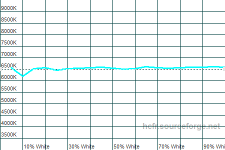

Цветовая температура хорошо скорректирована.

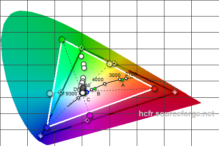

Цветовые каналы отличились очень низким уровнем отклонений.

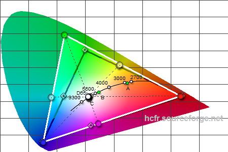

Если не выставлять профиль с зауженным цветовым охватом, то количество отображаемых цветов начнет приближаться к стандарту AdobeRGB.
Крайне позитивная тенденция с заводской калибровкой дисплеев прослеживается и тут, за что можно без тени сомнения похвалить производителя.
