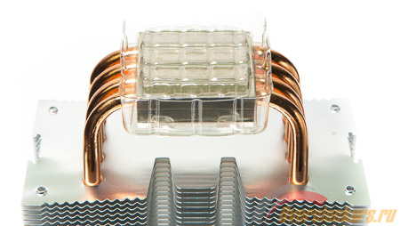

Основание
В данном случае оно защищено пластиковой крышкой.

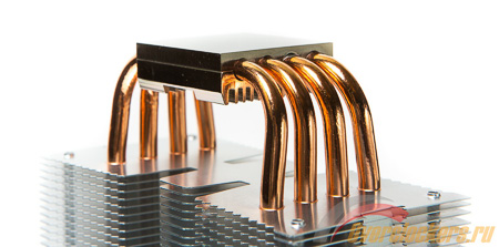

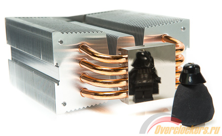

Удивительно для бюджетного решения, но «подошва» выполнена не по технологии прямого контакта. Она состоит из двух пластин, между которыми пропаяны тепловые трубки.
При этом нельзя точно сказать, применяется ли пайка или нет между пластинами и теплотрубками, по крайней мере, следов припоя не видно. Сами трубки в основании расположены на расстоянии 2.0 мм.

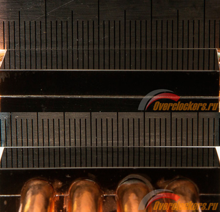

Поверхность контактной пластины гладкая, с хорошим уровнем обработки. Отражение в ней немного расплывчатое.
Тест с линейкой выявляет неярко выраженный горб при поперечном измерении.

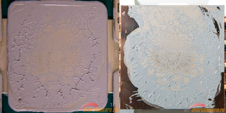

Отпечаток получился приемлемым, прижим в зоне кристалла хороший, учитывая горбатую крышку стендового ЦП.

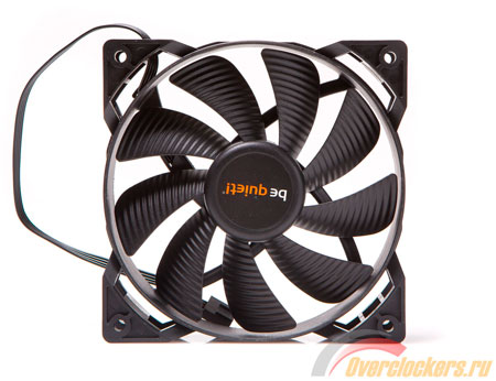

Вентилятор
Модели вентиляторов компании be quiet! уже давно являются сильной стороной родственных систем охлаждения. И младшая Pure Wings 2 не стала исключением. Данная 120 мм версия обладает фирменной рифленой крыльчаткой с девятью лопастями.
Присутствует поддержка ШИМ-управления в диапазоне 800-1500 об/мин. Показания воздушного потока при этом составляют 51.7 CFM, статического давления – 1.25 мм H2O. Максимальный уровень звукового давления равен 26.8 дБА.

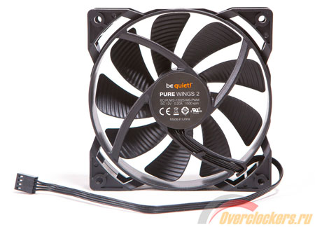

Вертушка построена на фирменном подшипнике Rifle, его заявленный ресурс равен 80 000 часов. Что касается маркировки, то это BQ PUW2-12025-MS-PWM.
С обратной стороны можно увидеть наклейку с краткими характеристиками вентилятора.

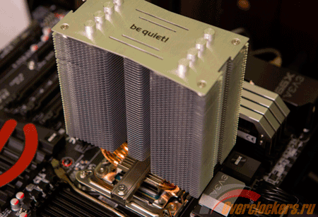

Установка и совместимость

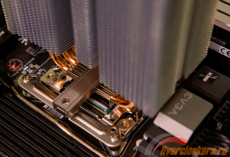

Весь процесс установки продемонстрирован ниже на анимированном (GIF) изображении. Все наглядно и понятно, а тем, у кого возникли какие-либо сложности в процессе, рекомендую обратиться к инструкции, идущей в комплекте, либо скачать ее с официального сайта.
На приведенном изображении отображен процесс установки на платформу LGA 2011-3, для прочих платформ (LGA 115Х, LGA 1366, AM2, AM2+, AM3, AM3+, FM1, FM2, FM2+) установка немного отличается, поскольку требует использования «бэкплейта» (крепежной пластины), идущего в комплекте.

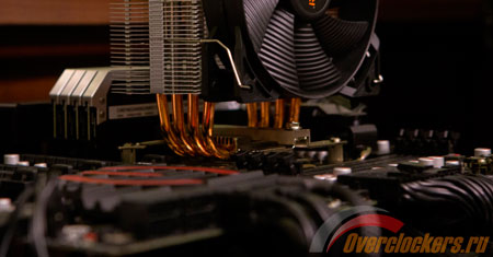

После сборки креплений устанавливаем радиатор и прижимаем его металлической пластиной, которая в свою очередь фиксируется парой винтов.
Затем на радиаторе с помощью пары металлических скоб закрепляется вентилятор.

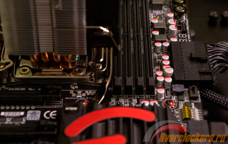

После этого можно обнаружить, что возможность устанавливать модули ОЗУ с высокими радиаторами-«гребенками» в первый слот будет утрачена.

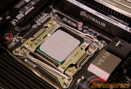

На материнских платах со стандартным расположением процессорного разъема система охлаждения be quiet! Pure Rock будет находиться далеко от первого слота PCI-e.
На используемой временно в составе тестового стенда модели EVGA X99 Classified (151-HE-E999-KR) процессорный разъем немного сдвинут вниз и поэтому верхний слот расположен очень близко к торцу радиатора, но при этом видеокарту можно установить без проблем.
