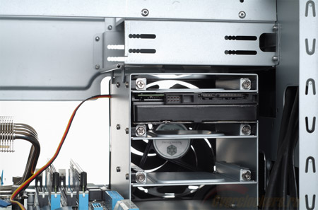

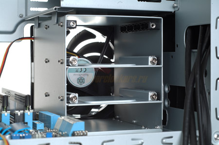

Три 3.5- или 2.5-дюймовых накопителя размещаются в специальной корзине в поперечном положении, в передней части корпуса. Установка выполняется посредством салазок, каждая из которых прикручена парой винтов.
Защита от вибраций присутствует: салазки соприкасаются с корзиной через толстенные пластиковые прокладки узорной формы. Оригинально и эффективно.

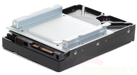

Итого, чтобы установить один накопитель, требуются манипуляции с шестью винтами: двумя прикручиваются салазки и четырьмя к ним прикручивается жесткий диск. Не так быстро, но зато надежно.

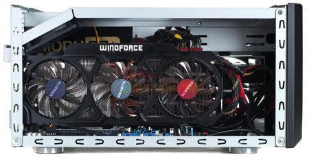

Зафиксированный накопитель сидит как влитой. Кстати, чтобы извлечь жесткий диск, сначала придется извлекать видеокарту, если она большой длины.

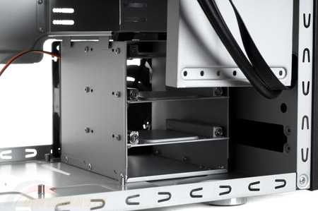

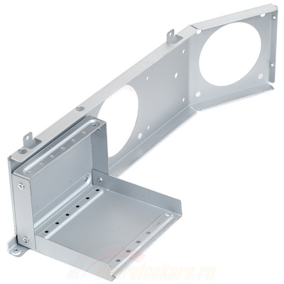

Места для остальных шести 2.5-дюймовых накопителей рассредоточены по всему корпусу. Два крепятся к кронштейну, который закрепляется над 5.25-дюймовым отсеком. Если накопителей не больше двух, удобнее их будет устанавливать именно сюда.
Еще четыре ставятся на распорку над видеокартой, на прикрученные к ней два кронштейна. Однако если в корпусе присутствует длинная видеокарта, все это придется демонтировать, и как итог, мы получим возможность установить в Sugo SG11 только два 2.5-дюймовых накопителя из шести возможных (или девяти, если учитывать корзину для трех HDD).

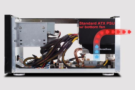

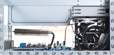

Теперь поговорим о блоке питания. В SilverStone Sugo SG11 (как и в Sugo SG01) БП может выполнять две функции: прямого назначения и кулера CPU. Последняя наиболее интересна.
Блок питания в корпусе располагается над материнской платой, а втяжной вентилятор БП при этом находится прямиком над процессорным гнездом.

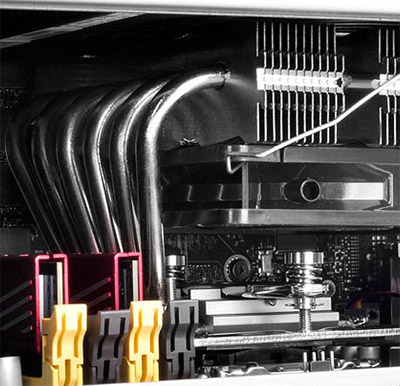

И если использовать охладитель CPU топ-конструкции, высота которого не превышает 82 мм (желательно около этого и не обязательно с учетом вентилятора), можно задействовать вентилятор блока питания в качестве вертушки кулера CPU. При этом в блок будет поступать нагретый радиатором кулера воздух, а некоторые БП могут значительно увеличивать обороты вентилятора (а вместе с ними и уровень шума).
Но если выбрать «правильную» модель БП, можно соорудить очень интересную систему охлаждения CPU. Да и компоненты блока питания более стойки к повышенным температурам. Налицо тройной выигрыш: компактность, меньший шум, меньше горячего воздуха внутри корпуса. Последнее в той или иной степени будет происходить в любом компактном решении, где нет вытяжного вентилятора в районе кулера CPU, но в случае с Sugo SG11 при этом будут убиты сразу два зайца.
Сам производитель рекомендует подобную схему построения.
И даже выпускает SilverStone NT06-Pro – процессорный кулер, очень хорошо подходящий для Sugo SG11.

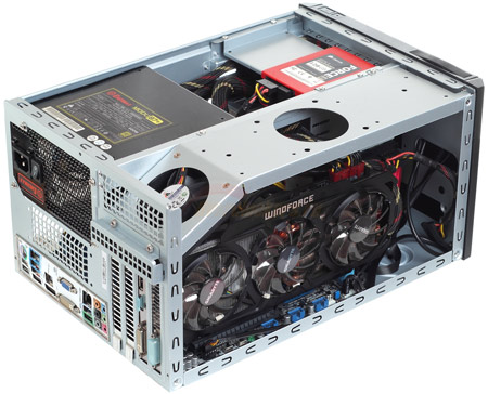

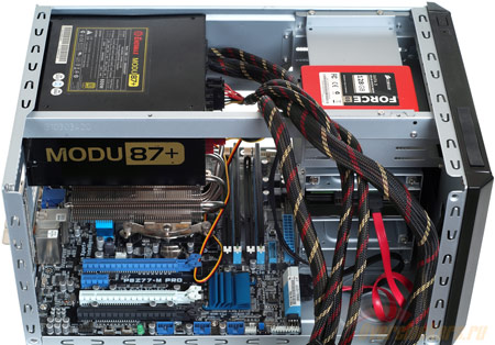

Сборка компьютера в SilverStone Sugo SG11 проходит на удивление гладко, тем более, если учитывать компактные размеры корпуса и плотную внутреннюю компоновку.
Все провода от блока питания у меня получилось уложить в незанятый 5.25-дюймовый отсек.
В итоге внутри корпуса получилось довольно свободно.

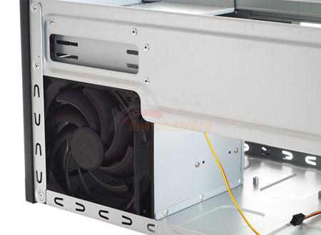

Система охлаждения SilverStone Sugo SG11 весьма скромна. В штатной комплектации она насчитывает только один фирменный вентилятор типоразмера 120 х 120 х 25 мм с номинальной скоростью вращения крыльчатки ~1200 об/мин.
Он установлен в передней части правой боковины и функционирует на вдув, обдувая накопители в корзине. Забегая вперед – весьма эффективно, если судить по результатам теста.
