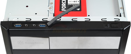

В верхней части фронтальной панели размещена декоративная вставка с зеркальной поверхностью. Можно даже сказать, что это и есть зеркало. Левая ее часть несъемная, с изображением логотипа производителя.
Вся правая часть является заглушкой единственного в корпусе 5.25-дюймового отсека и при монтаже устройства извлекается. Но я бы не стал без крайней нужды портить подобное решение, устанавливая оптический привод.
Органы управления вынесены на верхний торец корпуса. С правой стороны расположились кнопки включения и сброса ПК, причем они выполнены не отдельным элементом, а срезом в поверхности панели, под которым расположились уже сами микропереключатели. Кнопка сброса защищена от случайного нажатия, чтобы ее нажать, нужно воспользоваться чем-то вроде спички. Свечение от индикаторов питания и HDD – синее и слабозаметное.
Дополняют картину пара портов USB 3.0 и разъемы для наушников и микрофона. Все порты закрыты резиновой накладкой, предотвращающей скапливание в них пыли.

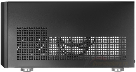

Боковые панели идентичны, за исключением чуть более высокой вентиляционной решетки в передней части на правой боковине. Всю нижнюю половину обеих панелей занимает вентиляционная решетка в виде крупных отверстий, их диаметр составляет 5 мм.

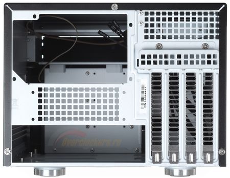

На тыловой панели присутствует отсек для блока питания в верхней части, в нижней горизонтально расположен вырез для I/O-заглушки материнской платы. Между ними разместилась довольно большая вентиляционная решетка.
Четыре слота расширения закрывают съемные перфорированные заглушки, над ними расположена половина вентиляционной решетки заднего вентилятора.

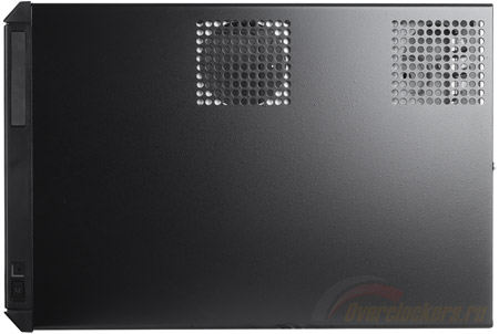

Верхняя панель оборудована двумя миниатюрными вентиляционными решетками под 80 мм вентиляторы. Они расположены как раз над видеокартой, вертушки здесь устанавливаются опционально.
Задний установленный на выдув вентилятор выбрасывает воздух не только вверх, но и назад, и я бы даже сказал, что в последнем случае воздушный поток создается сильнее.

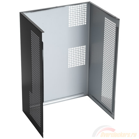

Верхняя панель с боковинами являются одной целой конструкцией. Снимается она сдвигом назад и вверх, после откручивания трех винтов со стороны тыловой панели.

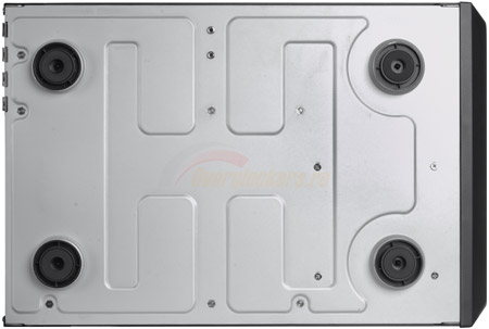

Нижняя панель полностью закрытая, оборудована по периметру четырьмя круглыми широкими ножками, приподнимающими корпус на высоту 14 мм от поверхности.
Они свободно вращаются вокруг своей оси и выполнены из пластика, с окантовкой из блестящего алюминия. С нижней стороны ножки оборудованы резиновой вставкой, снижающей вибрации и предотвращающей скольжение системного блока по поверхности.

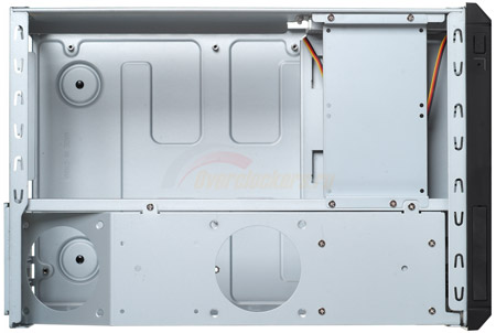

Внутренняя компоновка SilverStone Sugo SG11 почти соответствует старичку Sugo SG01.
Снизу горизонтально располагается материнская плата, над ней в горизонтальном положении ставится блок питания. В передней части закреплена корзина для трех жестких дисков, над которой находится один 5.25-дюймовый отсек и два места для твердотельных накопителей.

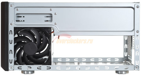

И, конечно же, не обошлось без распорки над видеокартой,…
… оборудованной двумя посадочными местами для вентиляторов, помогающими охлаждать графический адаптер.

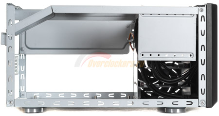

Доступ к внутренностям SilverStone Sugo SG11 свободный, открыт с трех сторон: сверху, слева и справа. Удобно как устанавливать компоненты, так и подключать провода, ничто нигде не мешается.

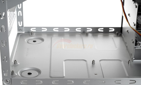

Материнская плата устанавливается в горизонтальном положении на днище корпуса на семи несъемных стойках, изначально закрепленных на своих местах. Еще одна стойка идет в комплекте и вкручивается самим пользователем.
Sugo SG11 поддерживает следующие форм-факторы материнских плат: microATX, Mini-ITX и Mini-DTX.

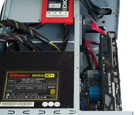

Если в корпус планируется установка длинной видеокарты и хотя бы одного 3.5-дюймового жесткого диска, следует устанавливать материнскую плату форм-фактора microATX со слотом PCI-E вторым по счету. Иначе адаптер придется размещать в соседнем PCI-E слоте (может функционировать с более низкой пропускной способностью).
В противном случае видеокарта может не поместиться, поскольку установленный в корзину 3.5-дюймовый жесткий диск перекроет ей доступ. На стендовой ASUS P8Z77-M PRO так и произошло, это можно видеть на фотографии выше.
