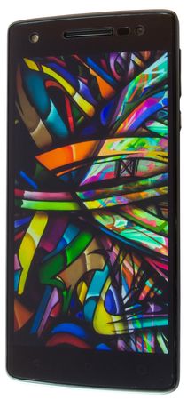

Аппарат оснащается IPS дисплеем с диагональю 5.5 дюймов и разрешением 1920 х 1080 пикселей. Плотность точек составила 400 ppi. Данный показатель обеспечивает достаточный уровень детализации, чтобы отдельные пиксели разглядеть не удавалось при всем желании.

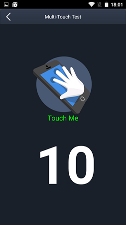

Экран изготовлен по технологии OGS. А мультитач поддерживает до десяти одновременных нажатий.

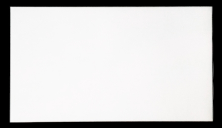

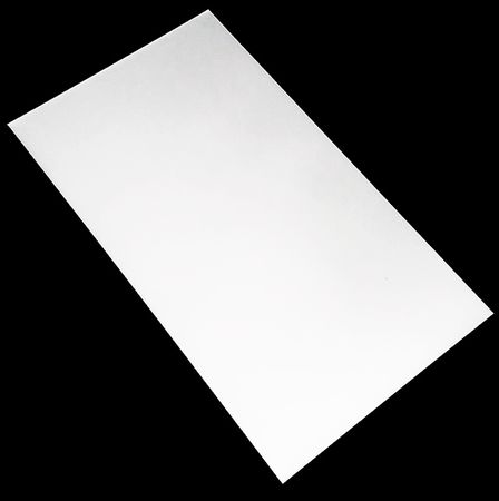

Белый цвет выглядит достаточно натуральным и естественным.

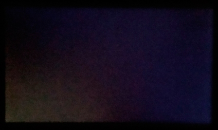

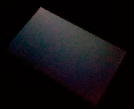

А вот черный цвет здесь скорее серый. Да и равномерность подсветки аппарата не назовешь идеальной.

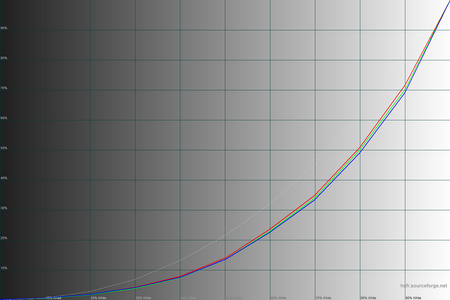

Практически все точки серого клина оказались внутри границ дельты, что является положительным результатом. Ожидать заметных паразитных оттенков не стоит, хотя чуть смущают две точки в отдалении.
