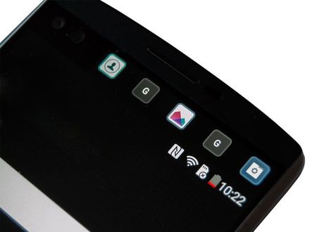

Герой обзора оснащен парой аппаратных дисплеев, рассмотрим каждый из них отдельно. Начнем с самого интересного – дополнительного.

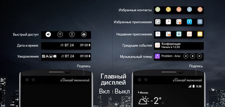

Это экран с диагональю 2.1 дюйма и разрешением 160 x 1040. Таким образом, плотность пикселей составляет 501 ppi, что немало. Использована матрица типа IPS Quantum – последняя разработка LG в сфере дисплеев.
Он используется для уведомлений и в качестве меню быстрого доступа. В спящем режиме здесь отображается время, дата и значки уведомлений. Свайпом влево открывается меню быстрых функций вроде активации беззвучного режима, включения фонарика или запуска камеры.
Функциональность мини экрана может меняться в зависимости от запущенного приложения. Например, при включении камеры отразится меню с ее настройками. На главном экране или в меню можно открыть меню быстрого запуска необходимых приложений. И так далее.
Такое нововведение очень удобно и функционально, и многим может прийтись по нраву. Разве что AMOLED матрица была бы уместнее в плане энергопотребления. Ведь экран работает постоянно, даже когда аппарат заблокирован. А значит, происходит стабильный разряд аккумулятора.

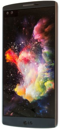

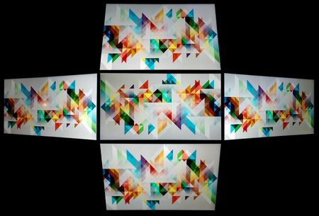

Основной дисплей также построен на базе матрицы IPS Quantum. Его диагональ 5.7", разрешение – 2560 х 1440 точек. Плотность пикселей составляет 515 ppi, весьма высокий показатель.

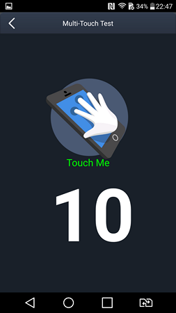

Сенсор поддерживает до десяти одновременных нажатий, что ожидаемо.

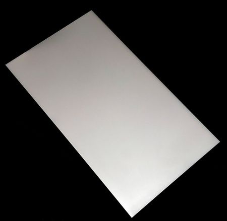

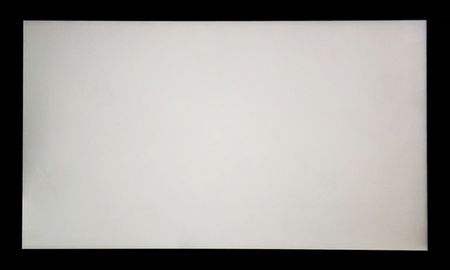

Белый цвет выглядит прилично. Заметных погрешностей нет, он действительно выглядит белым.

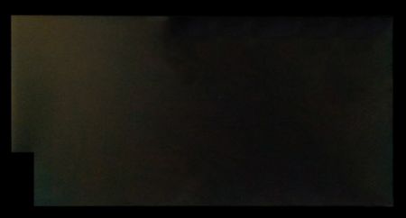

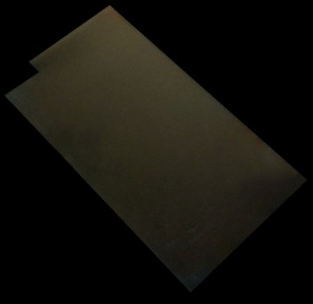

Черный цвет, как и в случае любого IPS дисплея, немного не соответствует идеальному. Он отличился синеватым оттенком, хотя погрешность сведена к минимуму. Здесь стоит отметить не самую равномерную подсветку.

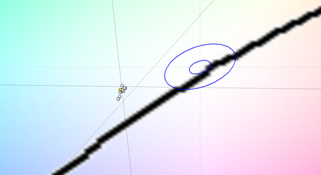

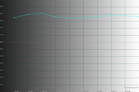

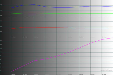

С помощью колориметра мы провели замеры яркости и контрастности, а также протестировали заводские настройки дисплея. По понятным причинам тестирование дополнительного экрана не проводилось, да и едва ли оно требуется.

Цветовые линии разместились чуть ниже «референса», держась очень близко. Результат положительный и претензий вызвать не должен.

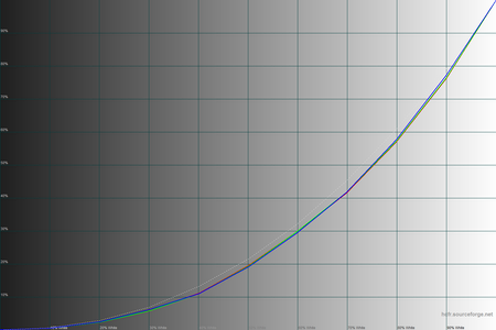

Графики стабильно держатся на удалении от «референса». Такой часто встречаемый показатель негатива не вызовет.
Цветовая температура завышена существенно, среднее значение превышает 8000К. Придирчивый и опытный пользователь погрешность, скорее всего, заметит. Хотя если не сравнивать дисплей с эталоном она не бросается в глаза.

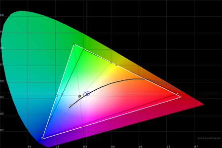

Цветовой диапазон очень сильно напомнил результаты AMOLED дисплеев. Треугольник характерно вытянут в сторону зеленых оттенков и немного уходит в красные. Проблема лишь одна – это IPS матрица и подобные результаты здесь едва ли выглядят положительно. Показатель средний.
Точки серого клина разместились плотно друг к другу, но на достаточном удалении от границ дельты. Возможно появление паразитных оттенков.
