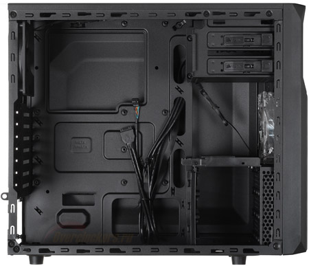

Внутренняя компоновка Corsair Carbide SPEC-02 мало чем отличается от типичной «башенной» с нижним расположением блока питания, но, тем не менее, придраться не к чему. Сделано все качественно и продуманно, даже кажется, что держишь в руках корпус не за $70, а как минимум за $100.

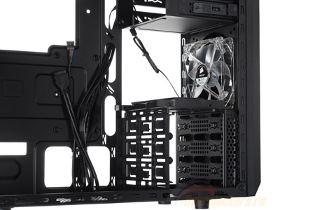

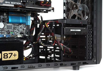

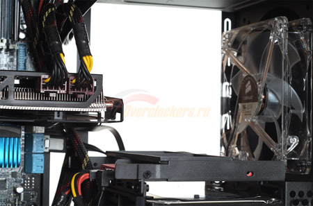

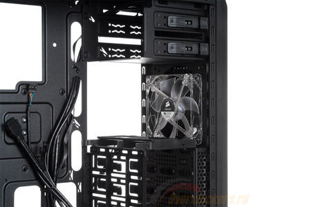

Внимание стоит уделить корзине для накопителей. Мало того, что она съемная, так еще и отодвинута на расстояние 30 мм от фронтальной панели, чтобы можно было установить вентилятор или радиатор СЖО и с внешней и с внутренней стороны передней части шасси корпуса.
Штатный вентилятор находится выше корзины, а препятствия воздушному потоку вроде корзины для HDD здесь отсутствуют. По словам производителя, такой способ построения обеспечивает видеокарте хороший приток прохладного воздуха.

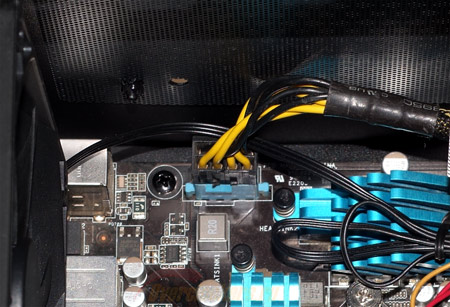

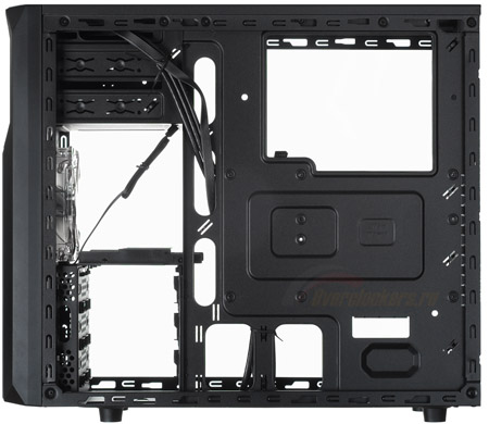

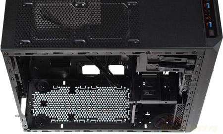

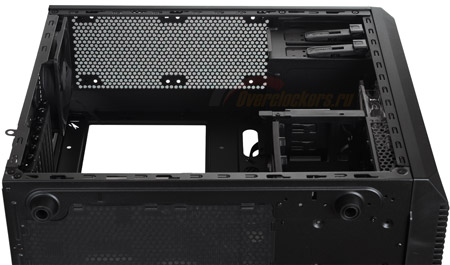

Огромных размеров вырез в поддоне для доступа к крепежной крестовине кулера CPU должен обеспечить хорошую совместимость с различными материнскими платами. Отверстий для прокладки кабелей достаточно, предусмотрено одно отверстие даже для провода питания процессора.
Но здесь вышел косяк – отверстие почти полностью перекрывается установленной системной платой. Становится непонятно, зачем оно вообще? Не слишком большой толщины провод протянуть все же удастся, но при отсутствии материнской платы. В общем, приятного мало.

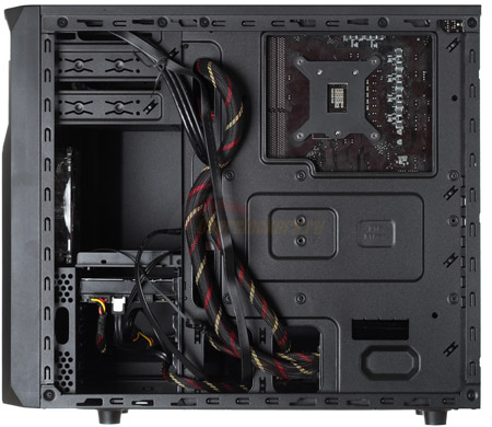

Изначально может показаться, что свободного места за поддоном платы не так уж и много – всего 8 мм. Но стоит учитывать и 14-миллиметровую выштамповку на боковине, суммарно за поддоном выходит не менее 20-22 мм свободного пространства для проводов.

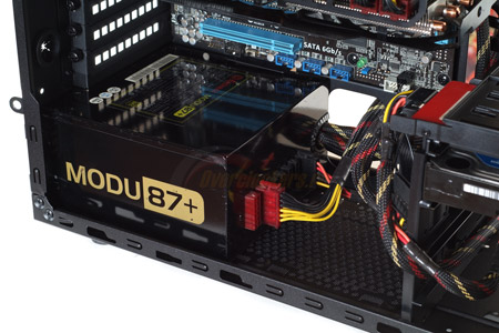

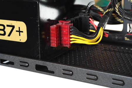

Блок питания размещается в нижней задней части корпуса, его ориентация может быть в обоих положениях. Для него предусмотрены три широкие амортизирующие прокладки из мягкой резины. Со стороны тыловой панели мягкий материал отсутствует.
Максимальная длина блока питания заявлена производителем как 288 мм. Замеренное расстояние от тыловой панели до корзины HDD составило 295 мм.

Что касается нижнего 120 мм вентилятора, то для того, чтобы он поместился, длина блока питания должна быть не более 140-160 мм. Здесь все зависит от конкретного блока и компоновки его модульных разъемов.
В моем случае пришлось бы переворачивать БП (длина 160 мм) вентилятором вверх, чтобы смог поместиться нижний вентилятор. Если блок питания не модульный, то при его длине 160 мм проблем возникнуть не должно ни при каких условиях.

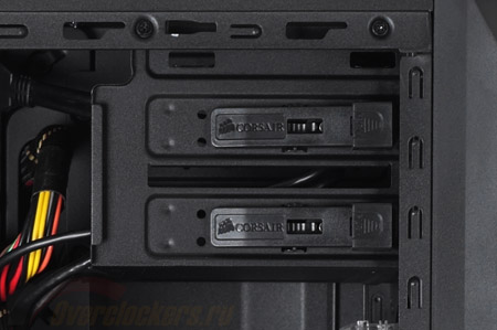

Corsair Carbide SPEC-02 поддерживает два 5.25-дюймовых устройства. Они размещаются в верхней корзине, их крепление безвинтовое, посредством специального запорного механизма с одной (левой) стороны корзины.
Количество поддерживаемых накопителей равно пяти: три 3.5-дюймовых жестких диска в нижней корзине и два 2.5-дюймовых поверх нее. Последние в основную корзину установить не удастся.
3.5-дюймовые жесткие диски располагаются в корпусе в поперечном положении, они устанавливаются в корзину напрямую, просто задвигаясь по направляющим в отсек до щелчка. Крепление безвинтовое, силиконовые прокладки не предусмотрены. Хотя с левой стороны корзины применяется пластик, возможно, он будет немного снижать вибрации.
2.5-дюймовые накопители располагаются продольно, крепятся без применения винтов и аналогично задвигаются в предназначенные для них отсеки до щелчка. В итоге быстрое и удобное крепление накопителей обоих типоразмеров отметим как плюс.

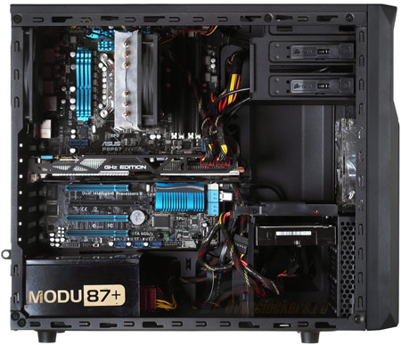

Сборка системы в Corsair Carbide SPEC-02 затруднений не вызывает, выполняется быстро и просто. Достаточно свободного места, удобный кабель-менеджмент, безвинтовое крепление накопителей и уже вкрученные стойки под материнскую плату – все это сэкономит время и позволит быстро собрать ПК.
Немного расстроила невозможность нормально проложить кабель питания процессора за поддоном платы, а также необходимость подключать 2.5-дюймовые накопители изнутри, что может вызвать повышенную концентрацию проводов внутри корпуса. Производителю следовало бы расположить посадочные места для 2.5-дюймовых накопителей также в поперечном положении, разъемами к правой боковине. Но это мои придирки, критичного здесь ничего нет.
Остальные провода без проблем разместились за поддоном системной платы, а боковина закрылась совершенно свободно. Доступ к крепежной крестовине кулера CPU – идеальный.

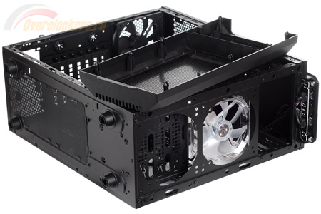

Стоит подробнее рассказать о фронтальной вентиляционной решетке. Конструкция, на мой взгляд, сделана очень грамотно, подобное встретишь редко. Противопылевой фильтр здесь отсутствует, вмонтирована лишь стальная решетка с диаметром отверстий 2 мм, которая расположена за пластиковыми «зубами». Конечно, защита от пыли будет не идеальна и спасет лишь от крупных частиц, но и препятствий воздушному потоку будет меньше.
Главное здесь в другом: фронтальный вентилятор расположен за решеткой на расстоянии около 35-40 мм, то есть достаточно далеко, не впритык. Это значит, что снижение воздушного потока (от близкорасположенного препятствия) минимальное, вентилятор будет функционировать эффективно, а уровень шума от него будет заметно меньше. Вот бы так делали во всех корпусах!
В штатной комплектации Corsair Carbide SPEC-02 установлено два фирменных вентилятора типоразмера 120 х 120 х 25 мм. Скорость вращения крыльчатки у обоих (по показанию тахометра материнской платы) составляет ~1400 об/мин, а разъем питания – трехконтактный.
Итак, один установлен в средней части фронтальной панели и функционирует на вдув. Этот сделан из прозрачного пластика и наделен LED-подсветкой красного цвета. В первую очередь он призван нагнетать прохладный воздух к видеокарте, а также заниматься охлаждением 2.5-дюймовых накопителей. Для охлаждения 3.5-дюймовых жестких дисков в основной корзине можно установить дополнительный вентилятор снизу штатного, его придется докупать к уже установленному. Впрочем, как показало тестирование, особой нужды в этом нет.
Помимо прочего, спереди можно установить два 140 мм вентилятора вместо «стодвадцаток». И, конечно же (куда без этого?), поддерживается двухсекционный 280/240 мм радиатор СЖО толщиной до 30 мм (без учета вентиляторов). Радиатор можно установить как с внешней стороны передней части шасси корпуса, так и с внутренней. Вентиляторы также можно размещать наоборот. А если демонтировать корзину для накопителей, толщина радиатора СЖО вообще станет неограниченной (ограничиваясь лишь расстоянием до видеокарты). Но в этом случае придется искать способ разместить накопители.

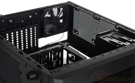

Второй вентилятор установлен в верхней части тыловой панели и функционирует на выдув. Ничего неординарного здесь нет.

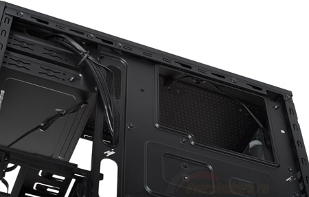

Две вертушки типоразмера 120 мм могут быть размещены сверху. Как было сказано ранее, верхняя вентиляционная решетка смещена влево, чтобы вентиляторы можно было разместить без проблем. Модели стандартной толщины 25 мм влезут точно.
Шестой и последний вентилятор может быть размещен на нижней панели корпуса, здесь поместится только типоразмер 120 мм. Насчет совместимости с блоком питания рассказывалось в предыдущем разделе.
