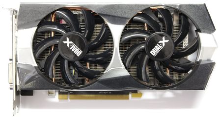

Мы уже видели, что у данной видеокарты другая система охлаждения и печатная плата.

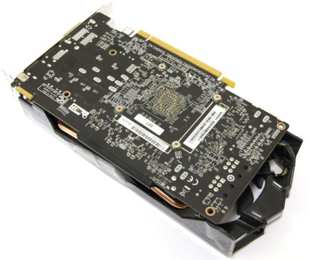

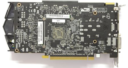

С обратной стороны видно, что кожух значительно выступает за край карты, и даже виднеется вентилятор. Кстати микросхем памяти здесь тоже не видно, а значит снова все они находятся спереди.
Чтобы добраться до печатной платы, необходимо открутить четыре подпружиненных винта сзади для того, чтобы снять систему охлаждения Dual-X.

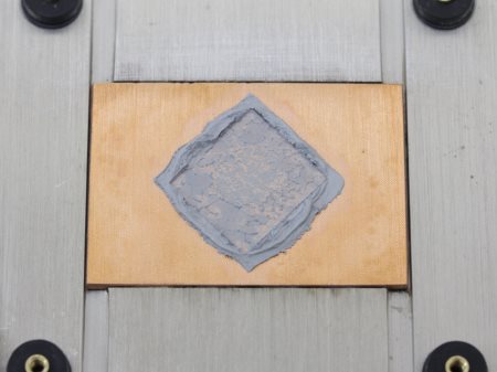

Верхние чипы памяти закрывает небольшой радиатор черного цвета, который изготовлен из алюминиевого сплава. Я попытался его снять, но безуспешно потому, что он очень хорошо приклеен двухсторонней липкой лентой. В качестве термоинтерфейса здесь снова можно увидеть очень густую термопасту серого цвета.

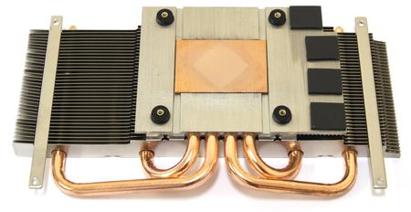

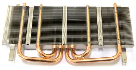

Сам кулер на этой видеокарте совершенно другой, но принцип его устройства похож, поскольку тоже используются тепловые трубки.

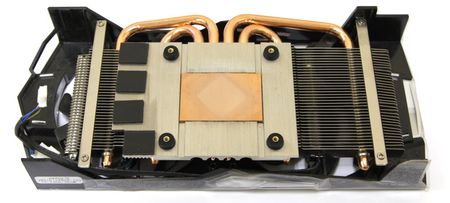

Радиатор составной потому, что сделан из нескольких различных элементов. За основу взята пластина из алюминиевого сплава, на которой еще можно обнаружить четыре черные терморезинки для контакта с микросхемами памяти.

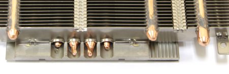

В ней проделаны канавки, через которые проходят тепловые трубки, а также предусмотрено отверстие для медного теплосъемника, который к ним припаян. Здесь медная подошва гораздо больше, чем на кулере карты Nitro. Количество трубок тоже больше. Четыре штуки проходят через основание, затем по две поворачивают в каждую сторону и снова загибаются вниз, по пути пронизывая массив алюминиевых ребер.
Кстати, здесь пластины расположены вдоль, а не поперек как на Nitro. Теоретически это позволит часть теплого воздуха выбрасывать через отверстия в задней панели за пределы корпуса. Вся конструкция хорошо пропаяна и лишь между пластинами и основанием я заметил клей.

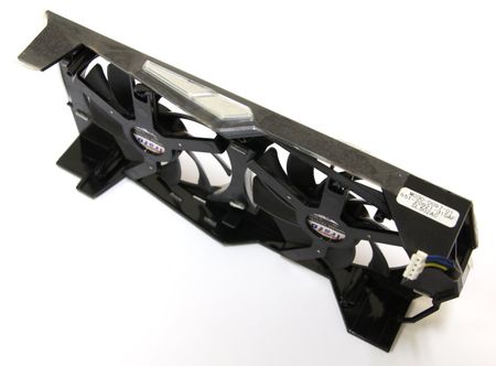

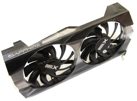

Сверху радиатор накрыт пластиковым кожухом с двумя вентиляторами. Он преимущественно черный, но спереди присутствует несколько серебристых вставок.
