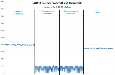

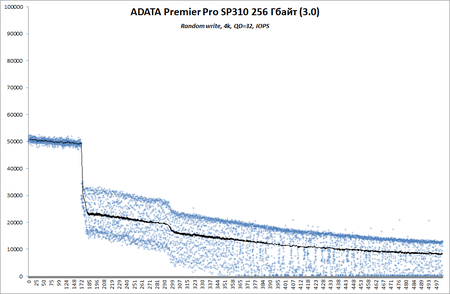

ADATA Premier Pro SP310 256 Гбайт (ASP310S3-256GM-C)

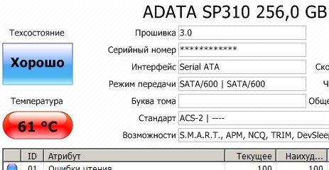

Накопитель не слишком блестяще проходит этот тест: наблюдается утрата части скоростных характеристик на операциях записи. И полностью оные так и не восстанавливает. Обнаружился и еще один малоприятный «бонус»: под нагрузками температура устройства приближается к нежелательным значениям.
А под интенсивными тестами и вовсе становится опасной:
Тем не менее, признаков срабатывания защиты от перегрева («троттлинга») нет.
Несмотря на нагрев, проблем с быстродействием нет ни на линейной, ни на случайной мелкоблочной записи.
В остальном накопитель демонстрирует хорошие показатели, за исключением одного момента: переход в «устоявшееся состояние» при мелкоблочной случайной записи происходит после примерно 180 Гбайт записанных данных, тогда как типичным значением являются 230-240 Гбайт. Возможно, это будет устранено в дальнейшем. Сам переход сопровождается появлением сильного разброса показателей моментальной производительности – стандартный признак бюджетной модели SSD.
Кроме того, ADATA Premier Pro SP310 не может демонстрировать исходный уровень производительности на операциях записи в условиях отсутствия команды TRIM даже после простоя.
И даже при наличии оной быстродействие не возвращается к исходному уровню – подтверждается то, что мы видели выше на примере теста с заполнением и Crystal Disk Mark.

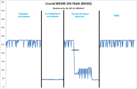

Скоростные характеристики накопителя на операциях записи падают сразу после нагрузок очень сильно, но стоит помнить про SLC-режим: если в «чистом» состоянии массива (ячеек памяти) контроллеру хватает места для оного, то в этот момент времени ему не хватает свободного места, что можно было задействовать часть ячеек под кэш.
Впрочем, даже после простоя накопитель не восстанавливается полностью, это дает нам основания полагать, что при небольшом количестве свободного места SLC-буфер несколько меньше.

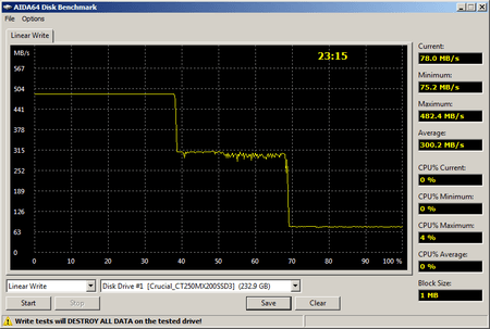

При линейной записи наблюдается классический трехрежимный накопитель. Сначала данные пишутся в ускоренном режиме, затем происходит переход в стандартный режим, а после идет переключение в медленный режим, когда контроллер устройства вынужден заниматься группировкой данных, освобождая место под поступающие данные.

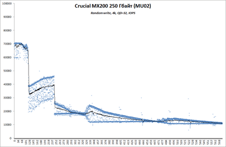

Непрерывная запись на протяжении двух часов раскрывает картину того, как работает алгоритм «Dynamic Write Acceleration»: для совершенно пустого накопителя объемом 250 Гбайт приблизительно до 128 Гбайт данных пишется на максимальной скорости. Затем происходит переключение в обычный режим и в нем запись доходит примерно до 252 Гбайт. Интересно, что эта картина несколько отличается от той, что демонстрируется накопителем при прошивке версии MU01, которую мы видели при изучении MX200 в форм-факторе 2.5", где DWA работала в трехступенчатом режиме.
Можно отметить явные признаки наличия агрессивной «сборки мусора»: после переключения между режимами фиксируется некоторый рост скоростей. В целом же наблюдается типичная для потребительской модели SSD картина вхождения в «устоявшееся» состояние, которому для MX200 соответствуют примерно 13 000 IOPS на операциях случайной мелкоблочной записи.
В условиях отсутствия команды TRIM накопитель способен записать на полной скорости до 8 Гбайт данных – это, можно сказать, отличный показатель. А при наличии TRIM накопитель Crucial MX200 всегда соответствует показателям «из коробки», здесь нет никаких неприятных сюрпризов.

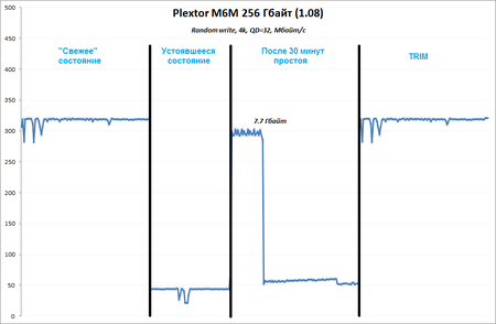

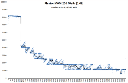

Plextor M6M гораздо лучше справляется с нагрузками: его быстродействие почти не зависит от ситуации, в которой он оказался.
График линейной записи неровный, но колебания находятся в приемлемых пределах, критичных провалов нет.
Никаких режимов «ускоренной» записи здесь нет, поэтому запись линейна вплоть до полного «замусоривания» массива, после чего происходит переход в «использованное» состояние и накопитель стабилизируется на уровне производительности порядка 13 000 IOPS. При этом также наблюдаются признаки агрессивно настроенных алгоритмов «сборки мусора».
В отсутствие TRIM Plextor M6M объемом 256 Гбайт может записать на слегка сниженной скорости относительно «свежего» состояния до 7.7 Гбайт данных. А при наличии TRIM быстродействие всегда находится на уровне, близком к состоянию «из коробки».
