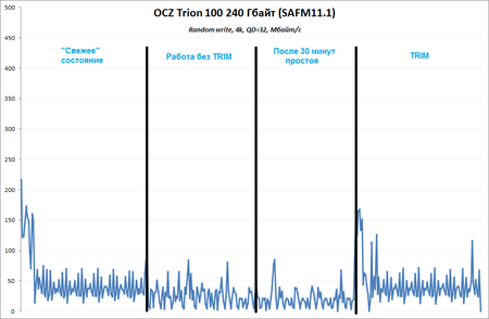

Стабильность скоростных характеристик
С помощью CrystalDiskMark (64bit) 3.0.1 в режиме случайных данных производится замер производительности четыре раза:
- Изначальное состояние нового накопителя («нулевое» состояние);
- После проведения всего цикла тестов происходит заполнение диска пользовательскими данными из следующего раздела статьи (с файлами word, фотоснимками, аудио- и видеозаписями), таким образом, чтобы суммарный объем записанных данных был не менее трехкратного общего объема накопителя;
- Тридцатиминутный простой, в течение которого не производится каких-либо операций с SSD – для работы фоновых функций накопителя по уборке «мусора»;
- Выполнение команды TRIM силами операционной системы.

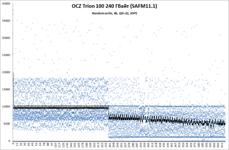

И в заключение (также после выполнения команды Secure Erase) производится тестирование с помощью Iometer.
- Имитируется работа накопителя в условиях нагрузки, близкой к серверной (непрерывная случайная запись блоками 4 Кбайт по всему объему с глубиной очереди запросов 34) при отсутствии TRIM. Именно так, к примеру, работают базы данных: создается один или энное число больших файлов, внутри которых выполняются операции чтения/записи, генерации команды TRIM при этом не происходит. Тест проводится непрерывно в течение четырех часов (для данного накопителя, исходя из заявленной производительности в устоявшемся состоянии в 3000 IOPS, продолжительность увеличена вдвое против обычных двух часов), при этом ежесекундно снимаются показатели быстродействия. Итоги данного теста позволяют нам увидеть возможности подопытного как в «чистом», так и в «использованном» состояниях (достижение состояния «устоявшейся производительности»).
- По завершении этого теста проделаем еще один, целью которого будет выяснение того, насколько хорошо работают алгоритмы «сборки мусора» (Garbage Collection). На итоговом графике присутствуют скоростные показатели накопителя в четырех ситуациях: состояние «чистого» массива ячеек (после команды Secure Erase), после непрерывной нагрузки в течение двух часов в условиях отсутствия команды TRIM, после простоя 30 минут, которых должно хватить накопителю для отработки внутренних алгоритмов «сборки мусора», после выполнения команды TRIM на весь объем накопителя. Тест также довольно специфический, и его результаты важны для тех, кто нацелен на эксплуатацию в условиях работы без TRIM (старые операционные системы, некоторые RAID-массивы, в качестве внешнего накопителя – через адаптер SATA-USB).
Накопитель отлично справляется с поддержанием уровня своего быстродействия, страдают лишь показатели с большой глубиной очереди запросов. Однако картина не так благостна, как может показаться.
Инженеры OCZ в свое время первыми реализовали алгоритм так называемой «ускоренной» записи, когда флеш-память программируется в SLC-режиме, что выражается в увеличении показателей производительности на операциях записи. А сам алгоритм получил среди пользователей неофициальное название «псевдо-SLC-режим». Примечательно то, что SSD-накопители на контроллерах Phison таким алгоритмом похвастать ранее не могли, но инженеры смогли решить задачу по внедрению поддержки этого режима.
Но сделали это в сильно ограниченном виде: OCR Trion 100 объемом 240 Гбайт способен быстро записывать файлы лишь в пределах полутора гигабайт, а не половины свободного объема, затем скорость записи падает. Еще раз подчеркнем: объемом 240 Гбайт. В других модификациях размер этого буфера может быть иного размера, все зависит от того, фиксированный он или же OCZ и Toshiba выделяют под него определенный процент от объема – к сожалению, этот вопрос пока остается открытым. Так же, как и то, будет ли он изменен в дальнейшем или столь малый размер является особенностью, присущей этому типу памяти. Впрочем, интересно еще и то, будет ли в дальнейшем этот режим включен в других накопителях Phison, ведь Toshiba и Phison являются давними партнерами.
Однако инженерам OCZ и Toshiba не удалось решить другую проблему: накопители на контроллере Phison PS3110-S10 (при всех хороших показателях скорости в конфигурациях на MLC NAND) не демонстрировали постоянство моментальной производительности. И здесь мы видим аналогичную картину. Можно отметить еще и тот факт, что OCZ перестраховалась с характеристиками, говоря об уровне производительности Trion 100 в устоявшемся состоянии около 3200 IOPS: в нашем тесте этот накопитель демонстрирует усредненную производительность ~5000 IOPS.
Не решена также и проблема сохранения быстродействия в условиях отсутствия команды TRIM.
Микропрограмма не задействует для оперативной записи данных даже SLC-буфер. Таким образом, Trion 100 на данный момент является единственным накопителем в ассортименте моделей с интерфейсом SATA компании OCZ, не рассчитанным на эксплуатацию в системах без команды TRIM.
Впрочем, он и не позиционируется как высокопроизводительное решение.
